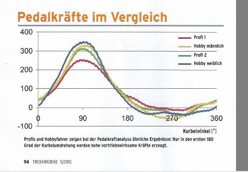

~ peak 50Nm
Bild aus Trekkingbike_09_2010
http://www.radlabor.de/fileadmin/News/PDF/Trekkingbike_09_2010_-_Der_Runde_Tritt.pdf
https://www.lehrerfreund.de/technik/1s/fahrrad-kraefte-und-drehmomente

von A. S. (Gast)
mir ist nicht ganz klar, was die Ordinate (Y-Achse) aussagt.
Die Fläche scheint für alle gleich, Frau oder Profi.
Wären es Nm, so wären das grob 1.5kW bei 90U/min und 2 Pedalen, das
scheint mir hoch.
Auch % kommt nicht hin, da es im Mittel (hab jetzt keine Waage hier,
kein Programm und kein Planimeter) bei ~90 liegt, ganz sicher aber
<<100.
Vielleicht Newton? Also bei grob 0.2m Kurbel dann ~18Nm im Mittel, ~60Nm
Maximum, je Pedal?
Dann wären die Gesamtleistung ~300Watt@90U/min, also was auch
ambitionierte Frauen einige Zeit fahren können.
Der ganze Artikel scheint auch eher auf Dauerleistung einzugehen als auf
Spitze, so dass hier m.E. nicht Nm dargestellt werden, aber schöner
Beitrag!

A. S. schrieb:
> Maximum, je Pedal?
Vermutlich ja, in ähnlichen Diagrammen, wie bspw. hier
  http://www.bisp.de/SharedDocs/Downloads/Publikationen/Jahrbuch/Jb_200708_Artikel/Wolff_191.pdf?__blob=publicationFile
ist es die Kraft – genauer: die Tangentialkraft – in Newton.
