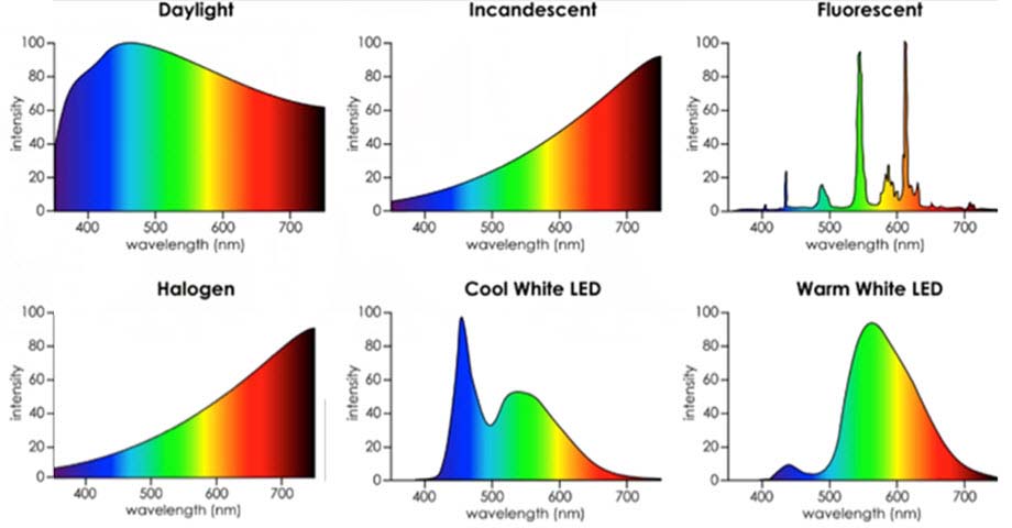

Hallo, ist es möglich, mit relativ geringem Aufwand den Blaulicht-Anteil einer Lichtquelle zu messen? Ich könnte mir vorstellen, dass der eine oder andere hier in diesem Forum mit entsprechender Messtechnik Kontakt hatte... Hintergrund: https://www.ndr.de/ratgeber/gesundheit/LED-Lampen-foerdern-Makuladegeneration,led266.html https://ergoptometrie.de/einfluesse-von-blauem-licht/ https://www.heise.de/ct/artikel/Blaulicht-bei-Smartphone-Displays-Ernstzunehmende-Sirene-oder-Fehlalarm-3898603.html Und nein: Ich möchte keine Diskussion über die Sinnhaftigkeit führen, lediglich messen. Trolle werden nicht gefüttert. merciless
Kaufe Dir einen kurzpassfilter bei Edmund optics oder Thorlabs und eine Fotodiode. Im Bereich der arbeitssicherheit gibt es auch spezielle Messgeräte für dle „Blaulichtgefährdung“

Ich halte diese Aussage für ein bisschen Panikmache. > "Um weißes Licht zu erzeugen, mischen LED-Lampen blaues und gelbes Licht" Ich möchte sagen, dass 99.9% der im Haushalt üblichen LEDs mit blauen oder UV-LEDs und einer Phosphor-Schicht arbeiten. ZnSe-LEDs, die wie vom NDR beschrieben funktionieren, sind (afaik) noch experimentell und vermutlich recht teuer. Und wenn man sich die Spektren anguckt, dann hat Warmweiß (was man ja überwiegend im Haushalt hat) einen sehr geringen Blauanteil. Und Tageslicht hat deutlich mehr blau. Und niemand sagt, dass Tageslicht schädlich ist. Ansonsten.. Alles, was du brauchst ist ein Spektrometer.

Dirk K. schrieb: > ist es möglich, mit relativ geringem Aufwand den > Blaulicht-Anteil einer Lichtquelle zu messen? https://www.adafruit.com/product/1356 Den Arduino, Display und das Programm dazu musst Du noch dranbasteln. Wenns Geld kosten darf: Datacolor SpyderX odere ähnliches, ich weiss aber nicht, was die an Daten liefern. Mit den Farbsensoren kannst Du nur das Rot-Grün-Blau Verhältnis bestimmen. Für eine qualifizierte Aussage brauchst Du wie schon erwähnt ein Spektrometer. Ein kalibriertes Spektrometer. Da reden wir so über 10-20kEur. Und für LED-Lampen eine Ulbrichtkugel, kostet aber nur 2kEur.

Die Frage ob im Spektrum viel Blau ist, ist völlig zweitens für die Blaulichtgefährdung. Ein Spektrometer ist völlig ungeeignet, da es nur relative Helligkeiten misst. Eine helle Glühlampe macht mehr Blaulichtschaden als eine dunkle blaue LED. Um die Gefährdung zu messen muss man eine Fotodiode hinter einen Kurzpassfilter stecken und den Photostrom messen. Aus der Größe der Diode und ihrer Empfindlichkeit ergibt sich dann die Blaulichtbelastung. Ist halt relativ und kann zB gegen den Strom normiert werden, der an einem bewölkten Tag erzeugt wird. Billigste sinnvolle Kombo: Stück blaue Glasflasche und eine BPW34 mit nachgeschaltetem Transimpedanzverstärker und evtl. noch Logarithmierer (muss man allerdings vielleicht mal mit der Fernbedienung auf IR Transmission testen). Vielleicht reicht auch schon ein empfindliches Multimeter im Strommessmodus. Gerade gesehen: bei Ebay gibts günstig Schott BG12 Filter. Die dürften ganz gut gehen.
