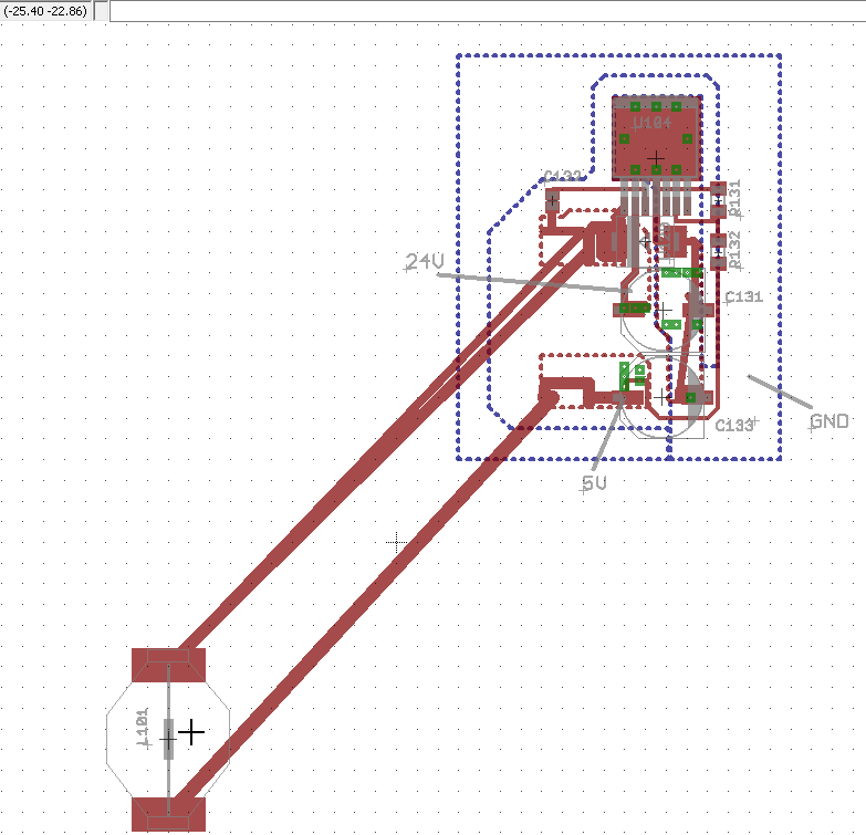

Moin zusammen, ich benutze Eagle und habe da ein Problem. Ich wollte ein Bauteil platzieren und habe gesehen, dass es sich nicht platzieren lässt. Zuvor hatte ich die Platine nach links verschoben. Am Board Rahmen ist in kleines Fadenkreuz. Mein Bauteil würde sich somit links neben dem Fadenkreuz befinden. Ich glaube, dass es damit was zu tun hat. Wie kann man das ändern? MfG

Bist wohl im negativen Bereich der Koordinaten. Dort lässt sich kein Bauteil platzieren.
Thomas R. schrieb: > Bist wohl im negativen Bereich der Koordinaten. Dort lässt sich > kein > Bauteil platzieren. Ja das bin ich auch. Kann man die Bauteile trotzdem irgendwie im negativen Bereich platzieren?

Lothar M. schrieb: > Ist das heute nicht mehr so? Bei 7.7 ist das noch so. Nur, nutzen tut ihm das nichts. Einmal angefasst...

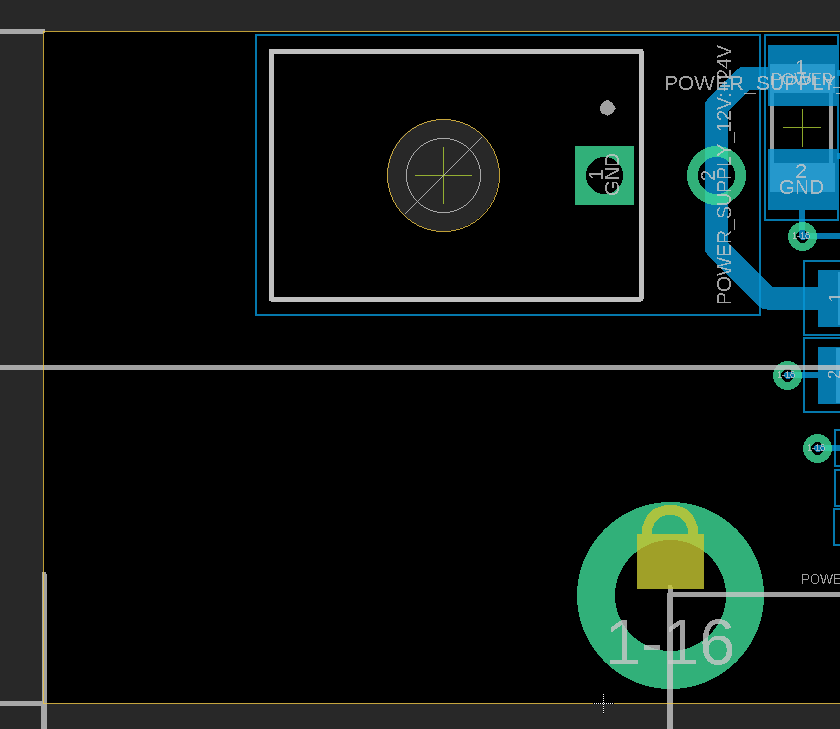

Also mein Problem habe ich nun als Screenshot dargestellt. Auf der freien schwarzen Fläche kann ich keine Bauteile mehr platzieren. Thomas R. schrieb: > Gut, ich nutze mittlerweile Eagle 9.x.x, > > dort kann ich außerhalb keine Bauteile platzieren. > Kann wie Wild herum drücken, möchte aber nichts werden. > > Ob es bei den früheren Versionen ging, weiß ich leider nicht. Das geht bei mir auch nicht. Aber ich will ja innerhalb des Boards meine Teile platzieren. MfG

Platinen Joe schrieb: > Also mein Problem habe ich nun als Screenshot dargestellt. Auf der > freien schwarzen Fläche kann ich keine Bauteile mehr platzieren. Ist es wirklich so schwierig, eine Minimal-BRD-Datei hoch zu laden, anhand der man das Problem nachvollziehen kann? Thomas R. schrieb: > Gut, ich nutze mittlerweile Eagle 9.x.x, > > dort kann ich außerhalb keine Bauteile platzieren. War in Eagle 6.6 nicht anders. Alle Origins/Vias müssen IMHO im ersten Quadrante innerhalb der "Lizenz"-Fläche liegen.
my2ct schrieb: > Alle Origins/Vias müssen IMHO im ersten Quadrante innerhalb der > "Lizenz"-Fläche liegen. Origins? Schön wärs... ;) Außerhalb darf da alles hin, nur kein Kupfer.

W.S. schrieb: > Bei manchen Platinen setze ich den Nullpunkt genau auf Platinenmitte und > rings drum herum lassen sich selbstverständlich Bauteile plazieren. Das funktioniert nur mit der lizensierten Version. Die freie Version geht bei negativen Koordinaten davon aus, das dies außerhalb der möglichen Platinenfläche ist. Eagle rechnet hier offensichtlich immer vom Nullpunkt aus, die Lage bzw. der Abstand der Begrenzungslinien ist hier nicht relevant.

Bauform B. schrieb: > Wenn Autodesk-Eagle das nicht mehr erlaubt, Hab's grad mal mit der Probier-Version von Eagle 9.2 ausprobiert: hab eine winzige runde LP gemacht und sie so plaziert, daß der Nullpunkt in deren Mitte liegt. Dann sind BE wirklich NUR im ersten Quadranten plazierbar. Nirgendwo sonst. Herrje, ist das blöde. Aber das Problem ist gelöst: bei allen beschränkten Versionen müssen offenbar die Koordinaten positiv definit sein, sonst geht's nicht. W.S.
Teo D. schrieb: > Außerhalb darf da alles hin, nur kein Kupfer. Das wäre mir neu. Zumindest in EAGLE 6.6 darf man die Leiterbahnen durchaus außerhalb der "Lizenzfläche" verlegen. Gleiches gilt für Vias. Nicht außerhalb dürfen liegen die Mittelpunkte von SMD-Pads und die Pins von Bauteilen.
Moin zusammen, da ich keine Lust mehr hatte, mich damit zu beschäftigen, habe ich die Platine so verschoben, sodass der Ursprung wieder im (0,0) liegt. Jetzt klappt auch alles wieder. Ich häte nicht gedacht, dass mir das so ein Ärger machen wird. Dennoch danke für eure Antworten :) MfG
