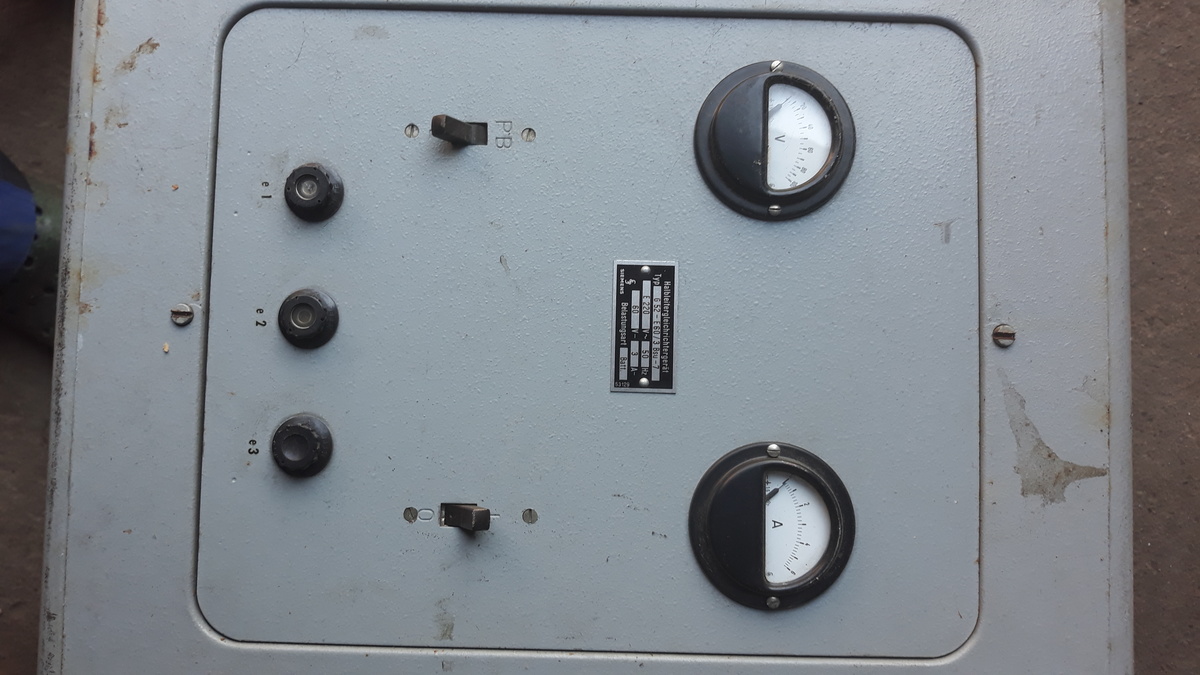

Hallo, weiss jemand um was es sich bei diesen Geräten handelt? Sie
stammen aus einem Notstromagregat eines Krankenhauses

von HildeK (Gast)
Schraube die beiden doch einfach auf und mach ein paar Fotos.
Auf dem 20190408_113034.jpg jedenfalls kann man am Typschild lesen, dass
es ein "Halbleitergleichrichter" ist.

von wendelsberg (Gast)
60V deuten auf eine Telefon- oder Signalanlage hin.
Allerdings eine mit 3A recht kleine.

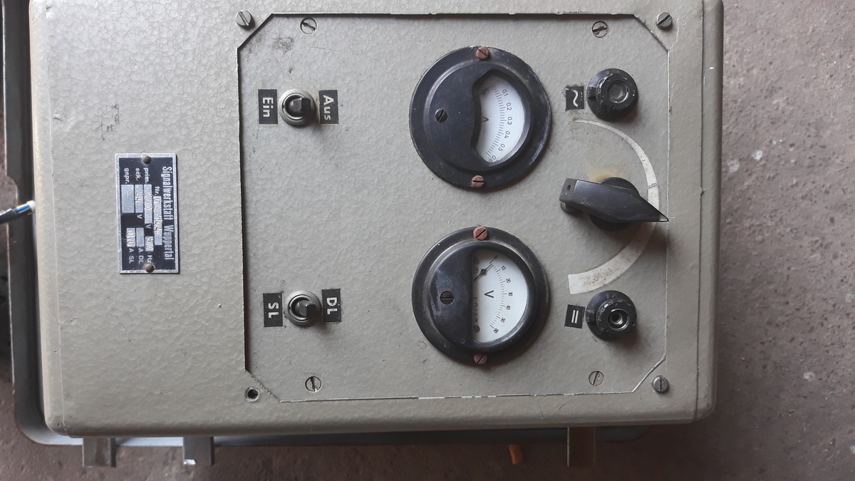

Auf dem rechten Foto scheint es ebenfalls ein Ladegerät zu sein, denn es
ist primär- und sekundärseitig abgesichert, hat Spannungs- und
Stromanzeige und man kann an dem Knopf vermutlich die Spannung oder
zumindest irgendein Limit einstellen. Geeignet bis 60 V und 600mA. Mit
Umschalter für Schnelladen und Dauerladen/Erhaltungsladen. Selbst früher
mußte es schnell gehen.
Ob das für die Akkusäge des Chirurgen gedacht war?

von Marek N. (Gast)
Christian S. schrieb:
> Geeignet bis 60 V
Eher für die Telefonanlage.
