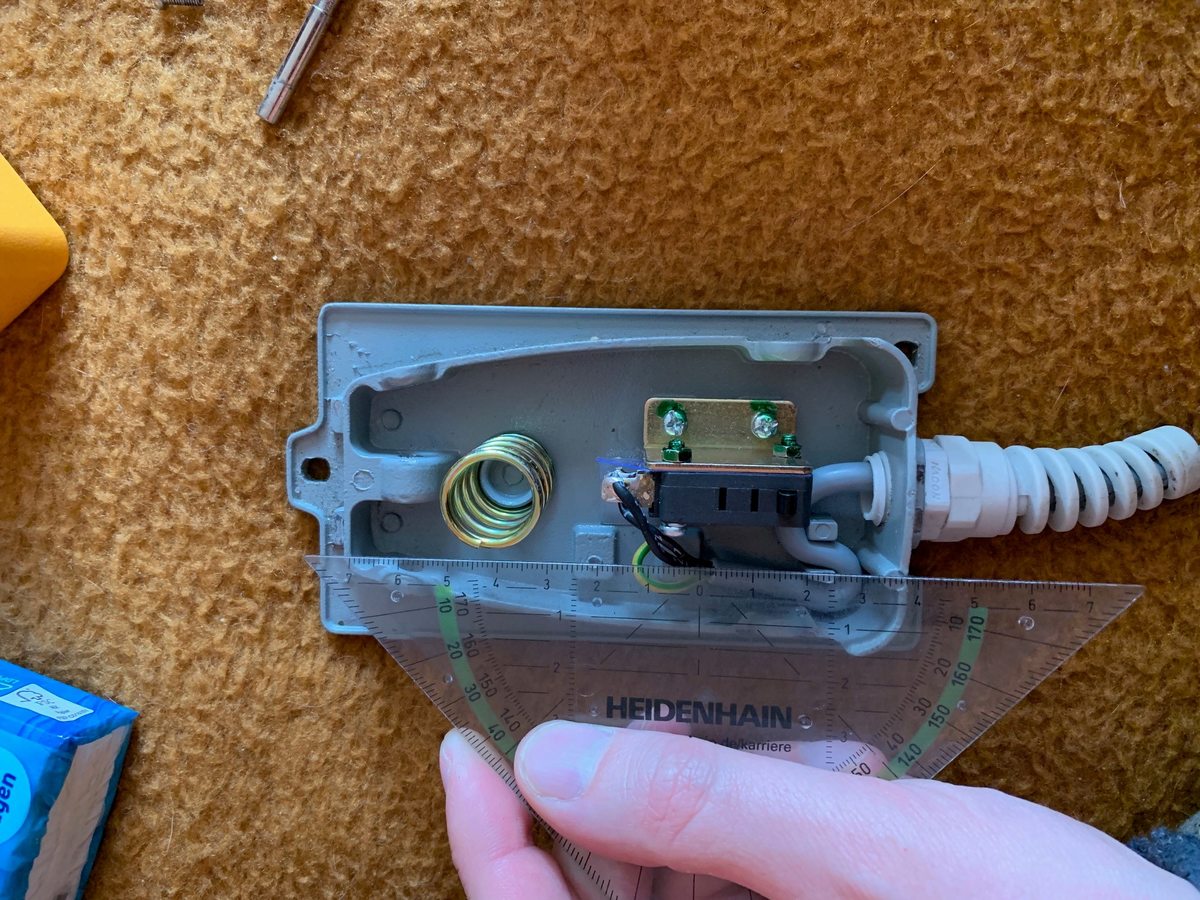

Hallo, ich habe einen Fußschalter (Industrie) der derzeit per Kabel an meinem Endgerät angeschlossen ist. Bilder vom Inneren des Fußschalters anbei. Das Kabel möchte ich nun durch eine Sendeeinheit und eine Empfangseinheit ersetzen. Der Platz im Fußschalter ist begrenzt, deshalb möchte ich den Sender möglichst klein haben. Dort gibt es ja einig, sehr kleine Module zu kaufen. Problem wäre nur die Spannungsversorgung. Meist steht geschrieben "je höher die Spannung desto höher die Reichweite". Ich benötige hier maximal 5m Reichweite, auch nicht durch Wände. Genügt dort eine Knopfzelle? Oder gibt es möglichst kleine Batterien mit höherer Spannung? Die Batterie muss mindestens 12 h genügend Energie liefern. Gibt es dort evtl. auch eine Lösung mit Akku? Zunächst erstmal dazu - die Empfangseinheit würde ich anschließend besprechen wollen.
Die 12h sagen nicht viel - den Ruhestrom kann man sehr klein halten. Wichtiger ist, wie oft du den betätigst, also wie oft gesendet werden muss. 5m schafft man schon mit dem Autoschlüssel, es geht also mit Knopfzellen :-)
Reines Tasten drücken senden geht auch ohne Batterie die Energie des Tasten drückens reicht für RFID.
Ok dann würde ich so in etwa mit 2000 Betätigungen rechnen - das wäre das Minimum. Schön wäre es wenn ich anschließend nicht immer löten müsste sondern irgendwas Drag and Drop-artiges hätte zum Laden oder Tauschen der Batterie.
mahwe schrieb: > Reines Tasten drücken senden geht auch ohne Batterie die Energie des > Tasten drückens reicht für RFID. Bekomme ich 5m mit RFID hin? Habe mich damit noch nicht befasst.

Patrick S. schrieb: > Der Platz im Fußschalter ist begrenzt, deshalb möchte ich den Sender > möglichst klein haben. Es ist sicherlich einfacher, einen grösseren Fußschalter zu finden, anstatt nach einem kleineren Sender zu suchen.
Der Fußschalter ist schon recht groß, also würde ich da nichts ändern wollen. Ich könnte ja mal einen solchen kinetischen Taster bestellen und schauen ob ich das dort hinein bekomme. Anderenfalls die Lösung mit dem 868MHz-Modul. Wieso 868 und nicht 433?

Ok, also es geht um einen Fußschalter der eine Kamera in einer Box (Fotobox) auslöst. Diese Box wird bei feierlichen Anlässen angemietet, ist also nicht ortsfest. Die Personen positionieren sich, betätigen den Taster und das Foto wird erstellt. Ich komme auf die 2000, weil es Abende/Nächte gibt, an denen nahezu 2000 Fotos zustande kommen, danach baue ich alles wieder ab und mir wäre ein Laden des Akkus o.ä. möglich. Während der Feier bin ich natürlich nicht anwesend und kann nicht reagieren, d.h. Robustheit ist von Vorteil. Das Kabel ist aktuell ok, jedoch eine Gefahrenquelle, erst Recht wenn zu fortgeschrittener Stunde mehr und mehr Alkohol im Spiel ist. Es wäre aus diesem Grund auch super, wenn die Kamera auch nahezu immer auslöst, wenn der Taster betätigt wird, denn sonst sinkt die Kundenzufriedenheit natürlich. Soweit ok?

Also ich würde erstmal einen 433 MHz oder 868 MHz versuchen evtl. bekomme ich einen kleinen Akku rein. Da liege ich recht günstig mit. Werde noch ein bisschen recherchieren, mal schauen.
Habe es jetzt mal mit 5V vom Arduino getestet und die Reichweite ist mehr als ausreichend. Ich habe nun einen Arduino zum Senden und einem zum Empfangen genutzt - der zum Senden soll (muss) eigentlich entfallen. Wie bekomme ich nun also die Wandlung von einem Spannungswert (durch den Schalter) zu einem gesendeten Datenpaket, welches ich anschließend auslesen kann? Ich habe jetzt die RCSwitch-Bibliothek verwendet.
