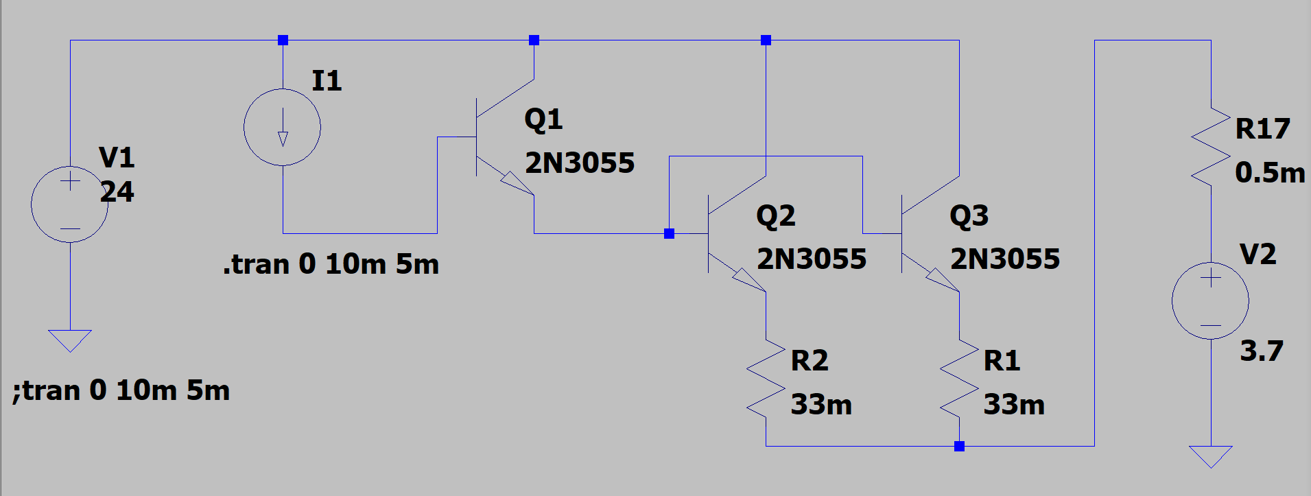

ich möchte eine einstellbare Stromquelle bauen, um 80A DC Strom zu
erzeugen. Dazu habe ich zuerst eine kleine Schaltung (siehe Anhang) mit
einer integrierten Stromquelle in LTspice erstellt und damit kriege ca.
10 A. Nun möchte ich statt diese Stromquelle selber mit einem
Leistungsverstärker mit Rückkopplung bauen. Dazu muss das Potential auch
stimmen. Kann jmd mir bitte ein paar Tipps geben?
80A und 24V - rechne mal die max. mögliche Verlustleistung in den armen
2N3055 aus, dann wirste möglicherweise wieder etwas Abstand von diesem
Vorhaben nehmen.

Schweißgeräte erzeugen den Strom aber nicht per Linearregelung...
> Dazu habe ich zuerst eine kleine Schaltung (siehe Anhang) mit einer
> integrierten Stromquelle in LTspice erstellt und damit kriege ca. 10 A.
Diese Schaltung funktioniert aber nur zufällig. Die Werte wirst du in
der Relität nie reproduzieren können.
> 2N3055 aus...
Er möchte ja den Strom erzeugen und nicht als  Verlust verbraten, wie
oben geschrieben. Im Prinzip soll es wohl ein klassisches Kraftwerk
werden mit nachgeschalteten Transistoren.

und dke für deine Antwort. Du hast Recht wegen der 2N3055 Transistoren.
Die habe ich schon ersetzt.
> 10 A.
Nein.
Ein 2N3055 mit 24V versorgt um 4V auszugeben, also 20V Verlust, überlebt
keine 5A. Das liegt mit 100W zwar unter den 117W Maximum des TO3
Gehäuses, aber du müsstest es in Wasser versenken.
Realistisch kühlbar (1K/W Kühlkörper pro Transistor) sind eher nur 50W
pro TO3 erreichbar, also 4 Transistoren parallel.
Bleibt die Stromverteilung. Selbst bei 5A machen 33mOhm nur 0.165V,
damit verteilt zwar LTSpice Simulation den Strom perfekt, aber in der
Realität sind Transistoren nicht so gleich.

Insgesamt ist für Ladestrom eine Linearreglung eher blöd. Man nimmt
einen Schaltregler.

2x2N3055 können keine 2kW abführen.
Das Datenblatt sagt dazu 115W. Und schon das gilt vermutlich nur auf
einem unendlich großen Kühlkörper aus Silber. Mehr als 50W halte ich für
schwierig umzusetzen.
Außerdem kann ein 2N3055 keine 40A. Niemals.
Quelle:
https://www.onsemi.com/pub/Collateral/2N3055-D.PDF
Das ist so meilenweit neben jeglicher Relität, dass man das ganze
einfach nur vergessen kann.

Ich hab hier so was was Du suchst selbst gebaut.
Darin werkeln 75 wassergekühlte 2N3773.
Das Gehäuse ist ein 6HE 19" Gehäuse geworden mit 70cm Tiefe...
Armin

Aus dem Bauch heraus würde ich raten, daß es ein Li-Ion Lader für
Einzelzellen (bzw. 1S Akkupacks) werden soll mit bis zu 80A Ladestrom
und 24V Versorgung (2 Auto-Akkus und Modellbau?)
Aber warum man den Ladestrom per 0..5V einstellen wollen würde, das
erschließt sich mir nun wirklich nicht.
Und natürlich würde man das als (Strom-)Schaltregler bauen. Zwar kein
Anfängerprojekt, aber auch kein Hexenwerk.
