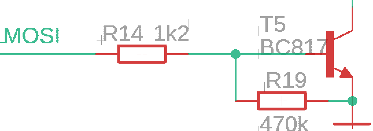

Ich bastle gerade mit einem Atmega 328 herum und bin da auf eine merkwürdige Sache gestoßen. Programmiert wird per ISP. Die MISO MOSI und SCK Pins verwende ich aber auch noch anderweitig. Jeder von ihnen einen NPN in Emitterschaltung an, der als Schalter dient. Als Basiswiderstand habe ich 1,2 k und parallel Basis-Emitter 470k geschaltet. Ich halte mich also an die AVR Hardware Application Note und diese Wald und Wiesen Schaltstufe benutze ich so oder so ähnlich auch des Öfteren in meinen Projekten. Jetzt stehe ich plötzlich vor dem Rätsel, dass ich mit der Beschaltung keine Verbindung zwischen AVR MKII Programmer und uC mehr herstellen kann. Selbst mit ISP-Takt 2 kHz kann ich nicht mal die Device ID auslesen. Wenn ich nur die Transistoren wieder auslöte, klappt es wieder. Dummer Weise hat mein Oszi sich vor einigen Wochen verabschiedet und ich kann mir die Signalverläufe nicht anschauen. Weiß jmd was was ich nicht weiß und kann mir auf die Sprünge helfen?

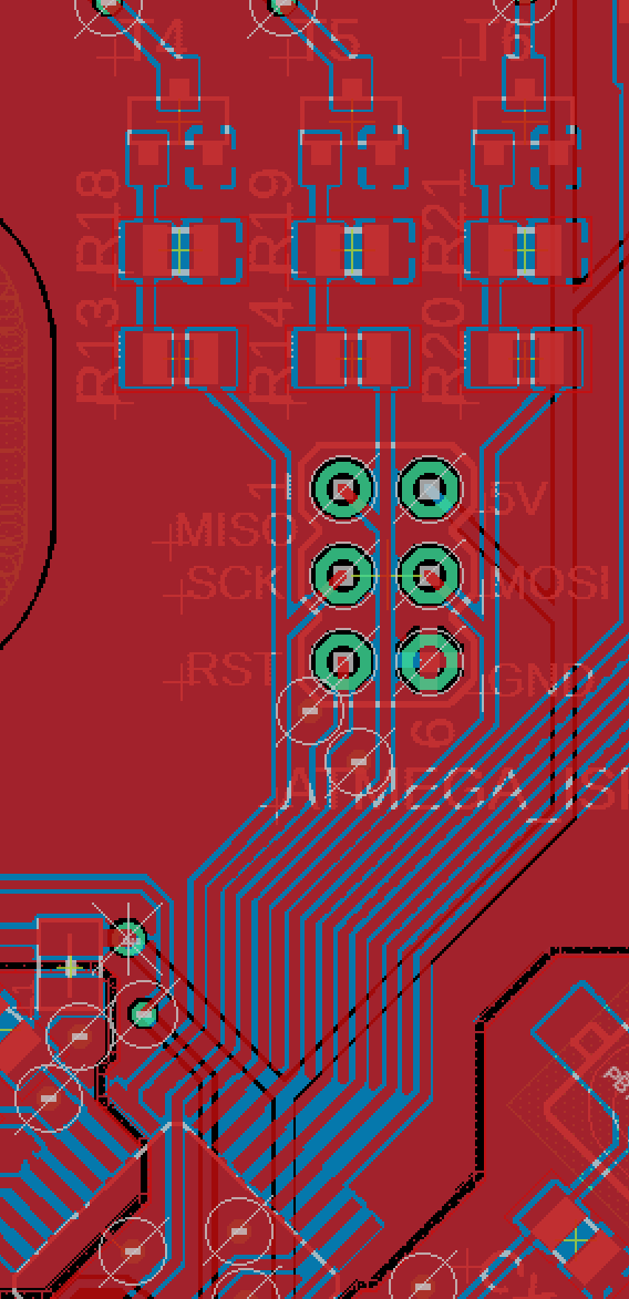

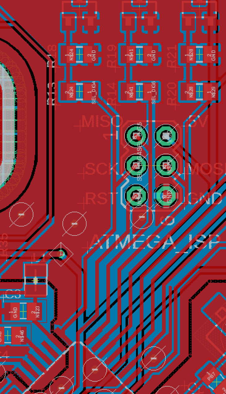

Lothar M. schrieb: > Wilma Streit schrieb: >> Weiß jmd was was ich nicht weiß und kann mir auf die Sprünge helfen? > Löte doch mal statt der Transistoren die 1k2 Widerstände raus und miss > nach, welchen Widerstand die tatsächlich haben. Wenn es c.a 1,2kOhm > sind, dann löte da mal 10k Widerstände rein... Jupp die 1k2 stimmen. Mit 10k klappt die Verbindung für f(ISP) < 64 kHz. Ich hab noch ein älteres Layout ausgekramt wo die selbe Schaltung funktioniert. Der Unterschied hier ist, dass ich da noch genug Platz hatte um zwischen den Leiterbahnen Masseflächen zu erzeugen. Habe mal zwei Ausschnitte gemacht. Die alte Variante funktioniert? :(
Wilma Streit schrieb: > Die alte Variante funktioniert? Hast du das ISP-Kabel zwsichen ISP-Stecker und Programmer irgendwie verlängert?
Wilma Streit schrieb: > Als Basiswiderstand > habe ich 1,2 k und parallel Basis-Emitter 470k geschaltet. Die 1,2k wirken als Pulldown, das ist aber nicht spezifiziert. Lt. Manual ist nur ein Pullup >820Ω erlaubt. Die 470k spielen keine Rolle, sie werden durch die BE-Diode überbrückt. Kannste auch weglassen.
Lothar M. schrieb: > Wilma Streit schrieb: > Die alte Variante funktioniert? > > Hast du das ISP-Kabel zwsichen ISP-Stecker und Programmer irgendwie > verlängert? Naja, verlängert nicht. Ich benutze tatsächlich einzelne Verbinder von ca 10 cm, da ich kein Kabel mit 6pol Wannenstecker habe. Peter D. schrieb: > Die 1,2k wirken als Pulldown, das ist aber nicht spezifiziert. > Lt. Manual ist nur ein Pullup >820Ω erlaubt. Achso, daran habe ich ja tatsächlich gar nicht gedacht. Ja dann war es wohl reines Glück dass es bisher so oft funktioniert hat. Hmm, eine Idee wie ich die Schaltung trzd noch benutzen könnte? Wohl nur indem ich den Basis Vorwiderstand so groß wie möglich wähle? Und in Zukunft dann an der Stelle die Schaltung etwas ummodeln um einen PNP benutzen zu können. Oder direkt einen Mosfet nehmen? Wie würdet ihr das machen? Geht um eine einfache PWM von ca 5 kHz.

Wilma Streit schrieb: > Der soll im RESET für definiertes Potenzial sorgen.. Ein BJT braucht Basisstrom, d.h. er sperrt auch ohne Pulldown. Nur ein FET braucht einen Pulldown. BJTs benutze ich nur noch sehr selten, FETs habe oft bessere Eigenschaften.
Peter D. schrieb: > Ein BJT braucht Basisstrom, d.h. er sperrt auch ohne Pulldown. Nur ein > FET braucht einen Pulldown. > BJTs benutze ich nur noch sehr selten, FETs habe oft bessere > Eigenschaften. Kommt drauf an was man will, nicht? Per se würde man wohl erstmal keinen Unterschied bemerken und die Schaltung würde genauso funktionieren wie ohne diesen Widerstand. Allerdings war die allererste Version der Schaltung und des Layouts vor vielen Monden mal eine Projektarbeit im Fach EMV-gerechtes Schaltungsdesign. Und wenn es um maximale Störfestigkeit geht hat der Widerstand dann eben auch beim BJT seine Berechtigung. Aber ja, in der jetzigen Anwendung hätte man ihn auch streichen können.
