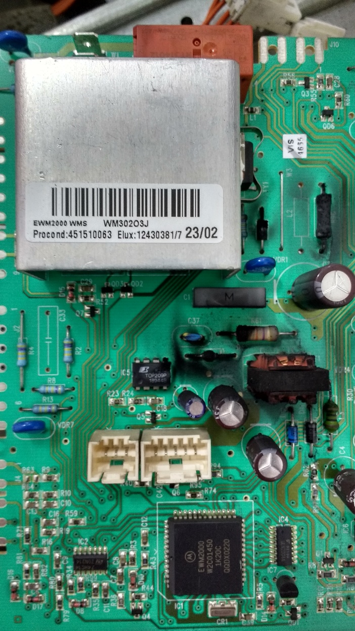

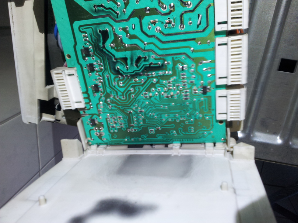

Habe diese Waschmaschine "AEG öko lavamat 76730 update" untersucht. Das Problem war, dass sie mal gewaschen hat, mal mittendrin unterbrochen und dann wieder zu Start gesprungen ist. Und das Ganze sporadisch, es ging mal, dann wieder nicht usw. Zuerst hab Schleudern versucht: Das Programm hat gestartet, die Türverriegelung arbeitet normal, aber der Motor läuft nicht an, die Tür Led zeigt ab und zu an dass man Wäsche nachlegen könnte, d.h. das Programm läuft ohne Motorlaufen ab. Mittendrin hört sie auf das Programm auszuführen und springt wieder zum Start. Abpumpen funktioniert aber ohne Probleme und schnell. Dann habe ich die Maschine aufgemacht und da der Motor ja nicht anläuft, aber das Programm scheinbar weiterläuft hab ich die Steuerungseinheit verdächtigt. Also die Platine ausgebaut und Russ darauf entdeckt wie auf dem Bild im Anhang zu sehen ist. Was ist das für ein Russ? Woher könnte der kommen? Hinten waren die entsprechenden Leiterbahnen auch mit diesem schwarzen Zeug belegt. Hab mir gedacht diese Russchicht könnte leitend sein und hab das ganze Zeug runtgergebürstet und mit WD-40 nachgespült. Heizelement hat 28 Ohm und der Temperatursensor hat ca. 5kOhm und wird bei Wärme kleiner. Motor hat an den Schleifkontaktanschlüssen 0 Ohm. Danach hat die Maschine geschleudert und ich habe nen Waschgang getestet, ging wieder ganz normal bis zu Ende. Beim nächsten Waschgang hat sie nach dem Abpumpen des Vorwaschgangs gestoppt und aufgehört. Das Ganze werd ich nochmal per Video protokollieren, damit man genau sehen kann was passiert. Meine Fragen: 1. Was könnte nun der Fehler sein und woher kommt dieser Russ? Vielleicht von den Kondensatoren? ABer wie kommt es dann auf die andre Seite der Platine und warum ist der Russ entlang der Leiterbahnen? Der Russ hat sich auch beidseitig auf dem Kunststoffgehäuse aufgebaut. 2. Was sind die andren Bauteile auf den Bildern. Das silberne Ding unten ist der Entstörkondensator, links daneben unten der runde weiße Zylinder aus Kunststoff da geht von unten vom Abwasser ein schwarzer dünner Gummischlauch rein. Das schwarze runde Ding darüber, da gehen zwei solcher dünnen Schläuche rein. Auf dem andren Bild: Was sind das für 2 motorenähnliche Bauteile am Wassereinlass? Da geht hinten raus ne Gummilippe mit einer kleinen Öffnung in der Mitte hinten zur Rückwand nach draußen. 3. Die Maschine pumpt während dem Vorwaschgang Wasser von oben auf die Wäsche drauf in einem starken Strahl. Seit kurzem gibt es ein komische Surrgeräusch, als würden 2 Gummi oder Plastikteile durch die Vibration aneinander reiben. Könnte das evtl. relevant sein?

gaßtgeber schrieb: > Was könnte nun der Fehler sein Eventuell Kapazitätsverlust bei den Elkos. > woher kommt dieser Russ? Höhere Spannung zieht Staub an, schwarzer Staub ist vielleicht Kohlebürstenabrieb des Motors. Saubermachen.
Hatte auch mal ähnliche Symptome (immer wieder Neustart des Waschprogramms) durch "alte" Kondensatoren (Candy WaMa). Auf Verdacht alle Elkos im Netzteil ersetzt und es war wieder i.O.
Dankeschön, ich tippe auch auf kalte Lötstelle oder/und die Kondensatoren. Die Waschmaschine stand mal bei Rauchern, vielleicht ist es das oder der Kohlebürstenabrieb. Schätze das die Platine sich statisch lädt und sich somit der Staub in dem Bereich absetzt. Deshalb könnte auch die Platine durch das Kunststoffgehäuse vollgekapselt sein.
gaßtgeber schrieb: > oder der Kohlebürstenabrieb. Genau das. Und die Kohlebürsten solten auf jeden Fall als erstes kontrollieren, deren Verschleiss kann schon alles sein. > Schätze das die Platine sich > statisch lädt und sich somit der Staub in dem Bereich absetzt. Ist einfach der Gleichspannungszwischenkreis des Netzteils.

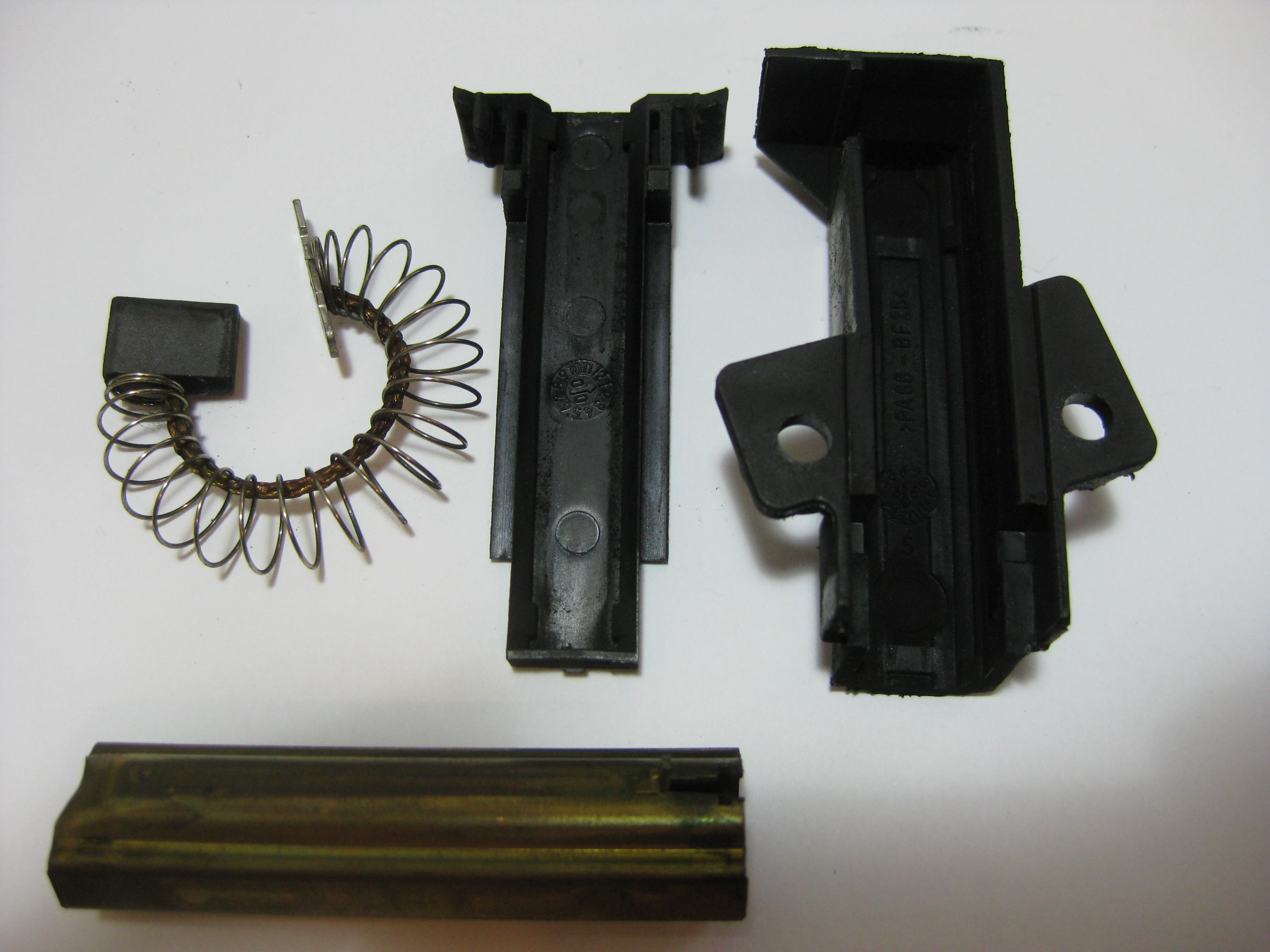

Nochmal danke, hab mal die Kohlebürsten ausgebaut und die sind tatsächlich abgenutzt. Hab noch welche rumfliegen gehabt die waren etwas dicker und schmaler, hab sie etwas runtergefeilt und drangelötet. Also ins Gehäuse rein, das kann man nämlich auseinanderbauen und die Bürsten mitsamt dem Flexdraht und Spannfeder rausholen. Die Flexdrähte sind zwar ein Stück dünner, aber ich hoffe es wird nicht zu heiß und das Lot hält das aus.

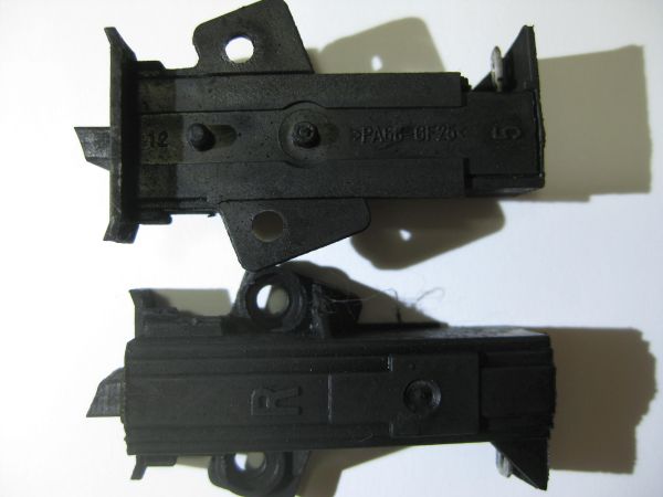

Hier die orginalen, die Drehrichtung ist Rechts, d.h. die Schräge an den Kohlenenden musste ich noch hinfeilen.

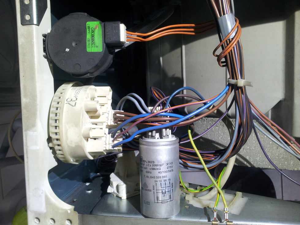

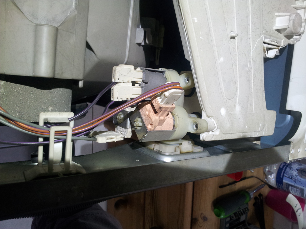

gaßtgeber schrieb: > 2. Was sind die andren Bauteile auf den Bildern. Das silberne Ding unten > ist der Entstörkondensator, links daneben unten der runde weiße Zylinder > aus Kunststoff da geht von unten vom Abwasser ein schwarzer dünner > Gummischlauch rein. Das schwarze runde Ding darüber, da gehen zwei > solcher dünnen Schläuche rein. Auf dem andren Bild: Was sind das für 2 > motorenähnliche Bauteile am Wassereinlass? Da geht hinten raus ne > Gummilippe mit einer kleinen Öffnung in der Mitte hinten zur Rückwand > nach draußen. Die Teile solltest du einfach kennen! Was sie sind würde mir nur Vorort durch Lage und die mechanischen Verbindungen (Thermostat oder Wirkdruchschlauch) erschließen. Zum Fehler: Ruß auf der Platine deutet auf Wärme (hitze!) hin, was ein Fehler auf dem Controllmodul für den Motor bedeuten würde. Was auch sein kann ist das die Kohlebürsten des Motors nicht mehr wollen. Einfach beim Betrieb den Motor beobachten,feuert es am Kollektor -> Kohlebürsten wechseln. Denkbar ist auch der Programmschalter oder Wahlschalter (Schleudern, Kurz/Lang, Öko, oder +Wasserstand) die können auch zu "merkwürdigen" Verhalten führen. Ansonsten eine einfache Rechnung: Ermittle die Wochenzahl seit dem Kauf (Hilfweise Baujahr TT.MM.JJJJ)) multipliziere mal wöchentliche Anzahl von Wäschen. Ist die so ermittelte Waschzahl > 3000, so kannste davon ausgehen, dass die WAMA das Ende ihrer Lebenszeit erreicht hat. Ergebnis: Kauf dir eine "Neue"!
So, die neuen Kohlebürsten sind eingebaut und nun hat sie einen Schleudergang und einen Hauptwaschgang erfolgreich durch. Ich gehe davon aus, dass sie nun wieder in Ordnung ist. Falls nicht melde ich mich nochmal. (Das da oben in den Bildern sind die abgenutzten Kohlestäbe, die neuen stehen wieder 4-5cm raus.
