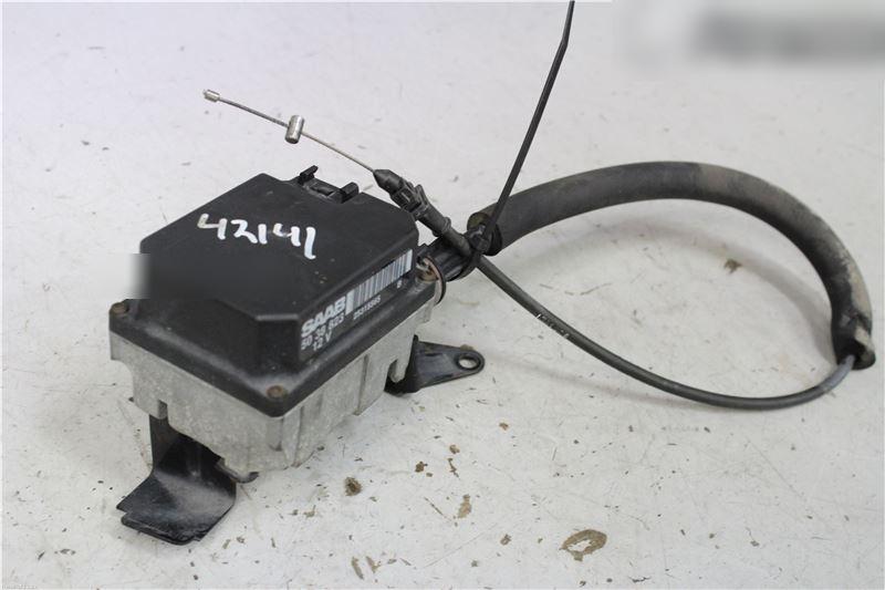

Hi zusammen, für ein kleines Bastelprojekt benötige ich einen 12V Stellmotor der mir einen Bowdenzug betätigt. Am liebsten wärs mir wenn der Zug bereits fest am Motor montiert wäre. Leider werde ich nicht richtig fündig, bin mittlerweile bei KFZ Stellmotoren für den Tempomat gelandet. Diese sind sehr günstig zu bekommen, nur leider sind die Anschlüsse nirgends dokumentiert. Am liebsten wäre mir eine ganz simpler, 3-poliger Anschluss für vor/zurück und GND, aber bin da durchaus flexibel. Hat mir jemand eine Bezugsquelle für einen solchen Stellmotor? Danke Gruß Bernhard

Borsty B. schrieb: > bin mittlerweile bei KFZ > Stellmotoren für den Tempomat gelandet. Diese sind sehr günstig zu > bekommen, nur leider sind die Anschlüsse nirgends dokumentiert. http://up.picr.de/25722372zi.jpg
Danke erstmal dafür, aber das ist doch bestimmt von Stellmotor zu Stellmotor unterschiedlich? Mir wäre eine "universelle" Lösung fast lieber.

Borsty B. schrieb: > Hi zusammen, > > für ein kleines Bastelprojekt benötige ich einen 12V Stellmotor der mir > einen Bowdenzug betätigt. Wieviel Kraft bei wieviel Weg? Brauchst du ein Haltemoment? Wenn ja wieviel? stetig oder 2-punkt? 2-Punkt Seilzugservos hast du z.B. auch in der Zentralverriegelung von KFZ. 12V ist KFZ Technik, in der SCADA/Gebäudeautomatisation hat man gerne 24V. Stünden 24 V evt. zur Verfügung? > Am liebsten wärs mir wenn der Zug bereits fest > am Motor montiert wäre. Ist mit Spindel / Winde zwingend? oder ist Raum genug für einen Linearen Antrieb? gebrauchte Klappenantriebe aus Ventilationsanlagen gibt es günstig bei den üblichen Verdächtigen. Von neu auch hier: https://www.belimo.eu/ch/de/product/actuators/nonspring.cfm?TopCatNr=0201 einen Linearaktuar in kräftig z.B.: https://www.linak.de/ Das Seilzugaggewars nutzt man in alten KfZ weil man bei der ursprünglichen Kontstruktion halt nicht daran gedacht hat, dass der Aktuator auch Platz braucht, so wird er irgendwo hingesetzt und die Stellkraft mit Seilzug übertragen, gibt viel Schlupf und Spiel und somit unstabile Regelung. Beim Tempomaten egal, der schafft es eh nicht den Sollwert zu halten. > Leider werde ich nicht richtig fündig, bin mittlerweile bei KFZ > Stellmotoren für den Tempomat gelandet. Diese sind sehr günstig zu > bekommen, nur leider sind die Anschlüsse nirgends dokumentiert. a) anhand der Bauform rausfinden wer der Hersteller wirklich ist. Sooooo viele gibt es da nicht. b) Haynes manual
