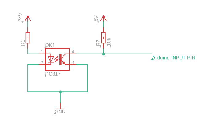

Hallo, ich habe mehrere 24V Steuerleitung, welche mir ein HIGH oder LOW (0 oder 24V) Signal geben. Länge der Steuerleitung ist etwa 30m. Die Steuerleitungen lese ich mit einem Arduino ein, dazu muss die Spannung der Steuerleitung auf 5V gesenkt werden, sowie vor störenden Einflüssen auf der Leitung geschützt werden. Arduino und 24V Steuersignal besitzen die gleiche Masse. Auf einer Testplatine ich habe eine Z-Diode 5.1V mit einem Vorwiderstand von 2k2 Ohm. Funktioniert soweit. Wie schütze ich das ganze am besten vor äussere Einflüssen, welche von der 24V Steuerleitung kommen könnten? Danke!
Einen Basiswiderstand vor dem Optokoppler, den Arduino gegen GND schalten und fertig?
Ich werde dir jetzt kein Modell raussuchen. Den Vorwiderstand für die LED so wählen, dass der Betrieb bei 24V sichergestellt ist. Der Fototransistor/Diode/was auch immer mit Pullup gegen deine VCC vom Arduino, wenn es ein opencollector sein sollte. Siehe hier: https://de.wikipedia.org/wiki/Optokoppler#/media/File:Optokoppler.gif

Thomas schrieb: > Einen Basiswiderstand vor dem Optokoppler, den Arduino gegen GND > schalten und fertig? Wo vermutest du bei einem Optokoppler eine Basis, an die du einen Widerstand hängen könntest. Eingangsseitig besitzt so ein Optokoppler meist eine simple IR-LED mit Anode und Kathode.

Hallo, könnte man mir eventuell noch bei der Berechnung des Arbeitswiderstandes des Optokopplers helfen? Wenn am Optokoppler 24V anliegen, sollen am Arduino GND anliegen. Wenn 0V am Optokoppler anliegen, sollen am Arduino 5V anliegen. Verwenden würde ich den Optokoppler PC123, 50-600% CTR. Berechnung mit Sicherheitsfaktor 3: (5V * 3) / (2mA * 50%) = 15k Ohm Ist das so richtig, mir kommt der Widerstand sehr hoch vor?
Durch R2 fließen 0,5mA. Da der Optokoppler im worst case 50% übeträgt, sind Eingangsseitig also 1mA nötig. Wir legen noch etwas Reserve drauf und rechnen mit 2mA. Von den 24V ziehen wir die Betriebsspannung der LED ab: 24V - 1,5V = 22,5V Nun durch den Strom teilen: 22,5V / 0,002A = 11,25k Ohm Auf ein bisschen mehr oder weniger kommt es nicht an, wir haben ja reichlich Reserve eingeplant.

Thomas schrieb: > Macht es sinn, auf der 24V Seite noch einen 100nF Kondensator vor dem > Arbeitswiderstand einzufügen? Der würde die Signalquelle zusätzlich belasten. Wenn du kurze Peaks wegfiltern möchtest, dann mache das besser am Ausgang des Optokopplers (100nF parallel zu dessen Ausgang).

Stefanus F. schrieb: > Der würde die Signalquelle zusätzlich belasten. > > Wenn du kurze Peaks wegfiltern möchtest, dann mache das besser am > Ausgang des Optokopplers (100nF parallel zu dessen Ausgang). Mit Ausgang meinst du die 5V Seite? Oder die Kathode? Noch zur info: Zu 99,9% liegt auf der 24V Leitung GND an, 3-4 am Tag liegt für etwa 1 Sekunde HIGH an. Wenn das Signal ein paar Millisekunden durch den Optokoppler verzögert wird, ist egal. Entkoppeln tut der Arduino. Alles, was kürzer als 200ms HIGH ist, wird vom Arduino ignoriert und verworfen. Was für eine Wirkung hätte da der 100nF Kondensator? Hat der überhaupt Sinn, was genau würde der Filtern? Eine Frage noch zu den Kondensatoren, als Beispiel PC815: https://www.bucek.name/pdf/pc815,825,835,845.pdf Wo finde ich im Datenblatt, wie viel Spannung bei der Anode / Kathode angelegt werden darf? Darf dieser mit 40V betrieben werden? Ich finde nur bei Output Collector - Emitter 35V, aber das betrifft ja die Seite, wo der Arduino angeschlossen ist.
Thomas schrieb: > Oder die Kathode? Das Wort assoziiere mit mit Elektronenröhren. Der Ausgang eines Optokoppler ist die rechte Seite: Kollektor und Emitter.
Stefanus F. schrieb: > Der Ausgang eines Optokoppler ist die rechte Seite: Kollektor und > Emitter. Am Ausgang gibt es aber keine Kathode. Die liegt auf der Eingangsseite. Thomas schrieb: > Wo finde ich im Datenblatt, wie viel Spannung bei der Anode / Kathode > angelegt werden darf? Wie meinst du das? Der Eingang des Optokoppler ist vom Rest der Schaltung isoliert, so dass es auf die absolute Spannung nicht an kommt (solange sich das im Rahmen der Isolationsspannung von den 5000V bewegt). Da bekommst du eher Probleme auf deiner Platine als mit dem Optokoppler selbst.

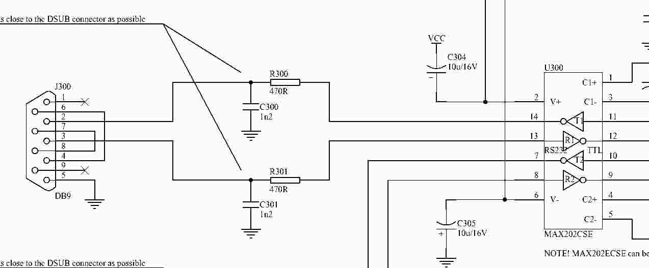

Thomas schrieb: > Den 100nF Kondensator kann ich mir ersparen, da dieser maximal kurze > Störsignale von <1ms auffängt oder? Hi, die Eingänge und Ausgänge werden vor unerwünschter HF-Einstreuung gerne so mit RC-Gliedern geschützt, ohne dass das sogar bei 9k6 8N1 überhaupt irgendeinen negativen Einfluss auf die eigentliche Funktion hätte. Aber, stelle ich ein UKW/FM Radio daneben, sind ohne RC-Glied kurze Chirps hörbar. Bei einem meiner Thermostate konnte ich mit Betätigung der Sendetaste der CB-Handfunke gerade im kippeligen Umschaltmoment den Schaltvorgang auslösen. Ein 22nF Kondensator direkt am OPV-Eingang brachte Abhilfe. Diese Konds. dienen also einmal passiver oder sogar aktiver "Entstörung". Also, ich würde sie einbauen. ciao gustav
Bearbeitet durch User
Karl B. schrieb: > die Eingänge und Ausgänge werden vor unerwünschter HF-Einstreuung gerne > so mit RC-Gliedern geschützt, ohne dass das sogar bei 9k6 8N1 überhaupt > irgendeinen negativen Einfluss auf die eigentliche Funktion hätte. > Aber, stelle ich ein UKW/FM Radio daneben, sind ohne RC-Glied kurze > Chirps hörbar. Sowohl die Anordnung der Bauteile als auch die Situationsbeschreibung sprechen eher für Filter gegen ausgehendes Übel als gegen einstreuendes.
