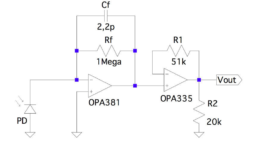

ich arbeite momentan an einer Schaltung zur Messung des Photostromes
einer Photodiode. Bei meinen Recherchen ist mir dabei die angehängte
Schaltung untergekommen.
Ich verstehe den Sinn des Impedanzwandlers (OPA335) in der 2. Stufe
nicht so ganz. Ich kenne den Einsatz eines Impedanzwandlers nur als
Buffer oder um eine hohe Eingangsimpedanz zu gewährleisten.
Hier im Zusammenhang mit den Widerständen R1 und R2 kann ich mir leider
keine sinnvolle Erklärung erschließen.
Könnte mir jemand von euch vielleicht bei der Erklärung helfen?

Ist auch kein Impedanzwandler, der Ausgang des TIA ist schon so
niederohmig wie ein OP eben ist. Die Beschaltung des OP2 mit R1 und R2
ist hochgradig albern.

woher hast du denn die Schaltung? Vielleicht ergibt sich die Erklärung
aus dem Zusammenhang.
Ohne R1 und R2 hätte ich gesagt:  vielleicht soll der zweite OPV eine
Leitung treiben. Der OPA335 kommt deutlich besser mit kapazitiven Lasten
klar als der OPA381.
Aber mit R1 und R2 würde ich sagen: vielleicht wollte da jemand einen
nichtinvertierenden Verstärker bauen und hat R2 falsch angeschlossen.

Ergibt für mich auch keinen Sinn. Je nach dem was da nachgeschaltet ist
kannst du dir selbst überlegen, ob du eine zweite Stufe irgendeiner Art
brauchst, aber generell notwendig oder sinnvoll ist es nicht.
Auch nach dem TIA nochmal zu verstärken finde ich fraglich, das bringt
eigentlich nur etwas, um das Signal z.B. auf den Eingangsbereich eines
ADC zu bringen. Besser ist aus messtechnischer Sicht, die Transimpedanz
weiter zu erhöhen, falls das möglich ist.
Bei der Feedback-Kapazität solltest du bedenken, dass es auch schon eine
parasitäre Kapazität gibt, die das System möglicherweise bereits
überdämpft. Die zusätzliche Kapazität ist dann schnell einfach nur noch
schädlich, weil sie die Bandbreite unnötig reduziert.

Die Schaltung soll die Lichtintensität messen, welche während des
Strahlenganges durch ein Medium übrig bleibt. Die LEDs leuchten im
Bereich von ca. 700...900nm. Als Erklärung heißt es:
"Bei der 2. Stufe handelt es sich um einen Impedanzwandler mit einem
Widerstand im Rückkopplungszweig, welcher den Eingangsstrom in den (OPV)
und damit den Offset minimiert. Der OPV der 2. Stufe weist neben einer
geringen Offset-Spannung auch eine hohe Eingangsimpedanz auf, wodurch er
sich gut als Impedanzwandler eignet. Widerstand R2 dient lediglich zum
Messen."
Das mit dem nichtinvertierenden Verstärker hab ich auch gedacht, aber
die Erklärung sagt was anderes. :/

Ein nichtinvertierender Verstärker mit V=3,55 weil das Signal aus dem
TIA noch zu schwach ist.
Wo genau war jetzt das Problem?
Ich hantiere gerade mit einem UVC Fotodioden TIA rum.
Auch ich brauche die zweite Stufe weil der TIA sehr schnell sein muss
(Nachregelung Blitzlampendegration) und ich das Signal nicht mehr größer
bekomme ohne andere Nachteilige Effekte.
Jupp, ich bin bei 0pF angelangt.
1pf ist bereits viel zuviel wenn man 500ns Anstiegsgeschwindigkeit
braucht.

Aber ein nichtinvertierender Verstärker sieht doch anders aus (siehe
Anhang).
Oder zumindest dachte ich das immer...

Da hast Du recht.
Die V=3,55 ergäben sich, wenn (was bei Dir ja nicht der Fall ist) der
20k-Widerstand vom N-Eingang nach GND statt wie bei Dir vom Ausgang nach
GND liegen würde.

Ok, damit wird die Lage klar. Der Autor der Schaltung hat keine Ahnung,
R1 und R2 bei der zweiten Schaltung sind nicht "versehentlich falsch
angeordnet" sonder völliger Nonsense.
Asche auf mein Haupt ...
Ja, da hast Du recht.
So ist das natürlich Blödsinn.

Da muss ich sylaina recht geben. Für mich ist das Problem gelöst. Ich
wollte nur wissen, was die 2. Stufe zu bedeuten hat. Die Antwort dazu
ist, dass es einfach eine unsinnige Schaltung ist.

Genau, es ist wirklich gut erklärt. Denn dort steht:
"The ugly truth is that often an engineer doesn’t know why he or she
included resistor R2. They may have seen it on a previous schematic and
felt obliged to include it." und "In some circuits there may be a valid
reason to include R2, but ask yourself what you’re trying to accomplish
with this resistor before putting it in the schematic."
Mit anderen Worten: ab und zu basteln Leute mit wenig Ahnung so einen
Widerstand rein weil sie es nicht besser wissen. Aber wenn man nicht
einen guten Grund für diesen Rückkoppelwiderstand hat, dann sollte man
ihn weglassen.
Für den R1 in deiner Schaltung gibt es keinen Grund, er sollte durch
0Ohm ersetzt werden.
