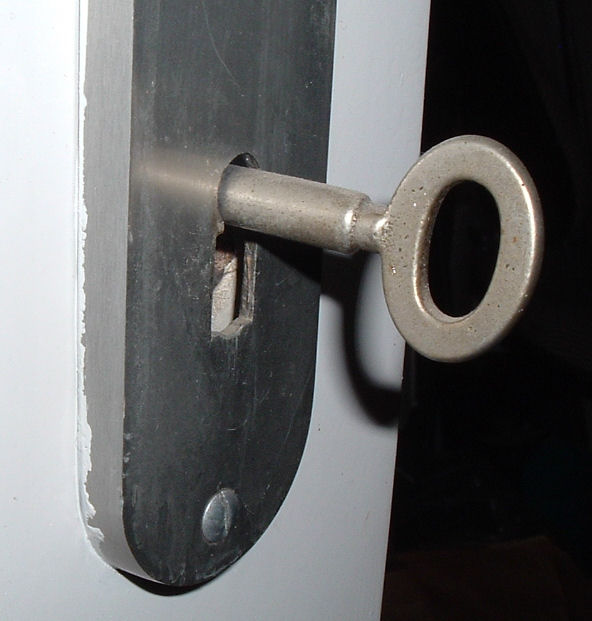

Niemand schrieb: > Beim Malern der Türen und Fenster wie der Wände und Decken werden die > Tür- und Fenstergriffe + Lampen und Schalter doch auch nicht > überpinselt. Wenn das deine Erfahrung ist hast du bisher Glück gehabt. Ganz übermalt werden die Türgriffe zwar nicht, aber seitlich angestrichen ist normal. Georg
