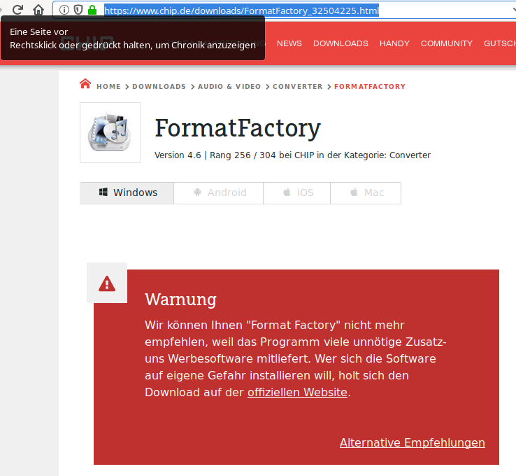

John schrieb: > Ja, aber erst seit dem er Avidemux nutzt. Mal überlegt mit was "Format Factory" seine h.264 Videos Kodiert? Früher hatten die u.A. schamlos eine ffmpeg.dll mitinstalliert. k.A. ob die das inzwischen statisch linken oder besser verstecken... Die Software scheint inzwischen soo schlimm geworden zu sein, dass sogar !! CHIP !! davor warnt, obwohl die doch sonst an vorderster Front mitarbeiten, wenn es um das Verseuchen von Rechnern mit Adware geht..

Εrnst B. schrieb: > Die Software scheint inzwischen soo schlimm geworden zu sein, dass sogar > !! CHIP !! davor warnt, obwohl die doch sonst an vorderster Front > mitarbeiten, wenn es um das Verseuchen von Rechnern mit Adware geht.. Deshalb installiert man auch die portable Version und passt bei der Installation auf.
