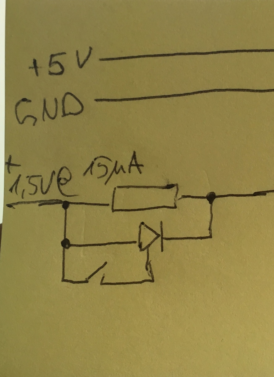

ich möchte eine kleine Spannung 1,5V bei etwa 0,02mA durchschalten und
eine selbsthaltung haben.
Das Problem ist das die regulären Triacs/Thyristoren alle einen zu hohen
Selbsthaltestrom Ih haben
Auf ein mechanisches Relais würde ich gerne verzichten vor allem weil es
bei 1,5 V auch schwierig wird.
Irgendwelche Ideen wie man das löst?

von Mr Moon (Gast)
Ich werds mal mit den zwei Transisotern versuchen, wobei sich die Frage
stellt ob die so einen kleinen Haltestrom schaffen...
Der Haltestrom fließt selbstverständlich erst wenn der Taster gedrückt
wurde...
Ziel ist es oben den Widerstand zu überbrücken...
Mir kam aber gerade die Idee die Selbsthaltung mit einem doppelrelais
wechsler von der 5V abzugreifen...das geht...
Bleibt noch eine Frage...
Kann ein ssr also solid state/elektrisches Relais selbsthaltend sein ?

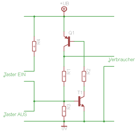

von Patrick (Gast)
Diskret mit einem NPN und einem PNP-Transitor ginge das möglicherweise
wie folgt.
Wenn der EIN Taster gedrückt wird, leitet T1 (NPN). Über R2 fließt dann
Basisstrom von Q1 (PNP), dieser wird leitend und führt über R1 zu einer
Selbsthaltung. Ausgeschaltet wird mittels Kurzschließen der Basis von
T1. R3 dient dazu, Leckströme, die über die EC - Strecke von Q1 kommen,
an der Basis von T1 vorbei zu leiten.
Sollte prinzipiell funktionieren, die Dimensionierung der Widerstände
könnte aber etwas "kniffliger" sein. Vielleicht macht auch noch ein
kleiner Kerko parallel zu R3 Sinn.
