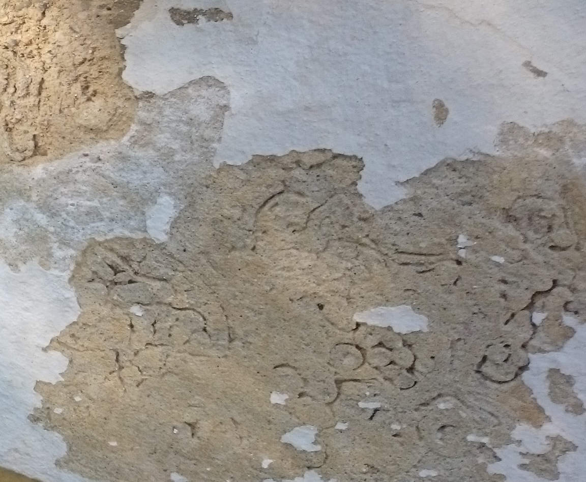

Ich habe hier in den Anbauten meines Hauses (alte Stallungen) Wände, die
ich herrichten möchte. Die sind aus Bims-Vollsteien gebaut (um 1900) und
größtenteils hauchdünn verputzt, stellenweise schaut der Bims noch
heraus. Dieser hauchdünne Putz ist vermutlich auch einfach Mauermörtel,
was man halt damals noch übrig hatte. Es musste ja nur funktional sein.
Von der Festigkeit des alten Putzes bin ich überzeugt, denn beim
herunterstämmen kommt mehr Bims als Putz von der Wand. Trocken ist das
alles auch.
Nun wollte ich diese Wände gerne glatt und gerade verputzen, dazu
braucht es zwischen 5mm und 15mm neuen Putz, wobei die 5mm gerade die
Unebenheiten und Löcher im alten Putz sind. Auf dieses Maß habe ich
bereits Putzprofile ausgerichtet. Darauf dann irgendeinen Feinputz.
Im ersten Anlauf habe ich (recht naiv) mit Putz- und Mauermörtel von
Sakret losgelegt; den habe ich momentan ohnehin hier zu Hause für
allerhand Ausbesserungen. Und er passt zum Mauerwerk, da er recht weich
bleibt.
Ich trau mir ja grundsätzlich den Umgang mit Mörtel zu, aber beim
Verputzen stellt sich immer folgendes Bild ein:
- Putz anmischen, tendenziell einen Hauch in Richtung dünn,
- ein paar Minuten reifen lassen und dann nochmal durchmischen,
- währenddessen die Wand etwas nässen,
- dann auftragen, wahlweise mit der Kelle oder im Spritzbewurf,
- und dann mit der Latte entlang der Putzprofile abziehen.
Problem: Beim Abziehen fällt der Putz dann immer wieder herunter oder
ich zieh mir riesige Löcher hinein. Es bleib also beim besten Willen
keine glatte Fläche zurück. Die Löcher sind so groß, dass ich garnicht
anfangen zu verreiben brauche, ohne sie vorher nachzuarbeiten. An einem
halben Quadratmeter  fuhrwerke ich so eine Dreiviertelstunde...
Irgendwie kommt mir das nicht richtig vor.
Ist da etwas grundverkehrt in meiner Vorgehensweise?
Irgendsoein "muss man halt wissen"-Ding?
Danke und Grüße,
K

Nach dem anwerfen warten, bis der Putz angezogen hat. Könnte mir
vorstellen, dass es bei dem Untergrund entsprechend lange dauert. Ich
tippe immer mit dem Finger auf irgend eine Stelle. Wenn mit dem rein
drücken daneben der Putz anhebt, ist es noch nicht weit genug zum
abziehen. Wenn mein ein drücken den Putz daneben nicht interessiert,
dann ist es soweit, dass du abziehen kannst. Es kommt eben immer auf den
Untergrund drauf an. Bei kalksandstein oder Beton Steinen braucht das
ewig, bis es anzieht. Bei gasbeton geht es enorm schnell.
Wenn du wieder größere Löcher in deinen gerade aufgezogenen Putz reißt,
ist der Putz definitiv noch nicht richtig angezogen, an den Untergrund..
Meiner Erfahrung nach gibt es da zwei Zeiträume, wo das nicht passiert:
Ganz unmittelbar nach dem Auftragen und dann erst wieder deutlich
später. Zwischendrin ist der Putz zwar schon härter, hat aber nur eine
schlechte Haftung an der Wand, weil da noch zuviel Wasser an der
Verbindungsschicht unterwegs ist.
Wenn der Putz zu dünnflüssig ist ist, dann geht der erste Zeitraum gegen
0, weil der Untergrund das viele Wasser gar nicht aufnehmen kann. Evtl.
hast du einfach auch zuviel vorgenässt. Warte doch einfach mal etwas
länger, wichtig beim Vornässen ist ja auch die Staubbindung, die ja
immer noch gegeben ist.
Wenn man zuviel rumreibt ("das muss doch glatt werden"), kann es auch
passieren, dass Löcher rausfallen. Die bekommt man in der
Verputz-Session nicht mehr weg, höchstens grösser. Also Loch
akzeptieren, aushärten lassen und nach ein paar Stunden auffüllen und
verreiben.
Wichtig ist auch, dass die finale Putzschicht in etwa gleich dick ist,
sonst geht das Abziehen und das Reiben/Filzen wegen zu unterschiedlichen
Aushärtegraden nicht vernünftig.

Keine Ahnung wie der TO abzieht, aber im Normalfall macht man das
mit zickzack immer höher, da reißt man auch keine Löcher, außer es
fehlt am Gefühl...
Also die Abziehlatte wird immer einige Zentimeter links/rechts
geruckelt und dabei mit Gefühl hochgezogen...

Vor allem wenn man keine Übung hat würde ich Putzschienen nehmen. 1-1,5m
Abstand. Dann von oben nach unten anwerfen, so das der Putz etwas höher
als die Schiene ist. Wenn Du als ungeübter unten anfängst kann es sein
das sich beim absacken unten eine dicke Beule bildet, die dann einfach
abfällt. Nach 1-2 Std sollte das Abziehen kein Problem sein. Rechts
links Bewegung von unten nach oben, wie bereits gesagt. Dann riselt es
eigentlich nur noch runter sofern Du keine Hohlstelle hast. Da gibts
dann Löcher. Das sieht man aber eigentlich. Zum Filzen/ Reiben kann man
ihn wieder etwas anfeuchten. Nimm normalen Putz und Mauermörtel. Sofern
beheizt würde auch Goldband/ Rotband gehen. Gilt beides als Putz, ist
aber Gips basierend. Daher nicht im Keller verwenden. Wenn der normle
Mörtel zu mager ist und nicht halten will, kannst Du Kalk dazu geben.
Ich denke pro Sack 2-3 Kellen. Dann hält er besser auf der Kelle und der
Wand. Das die Wand angefeuchtet wird ist klar. Nicht stumpf rauf
klatschen sondern die Kelle beim anwerfen an der Wand lang bewegen.
Hochziehen oder seitlich nach rechts oder links. So als wolltest Du
gleich 1m² mit einem Schwung bedecken. Ist halt etwas Übung.

von Sven P. (Gast)
Zuerst herzlichen Dank für die vielen Antworten!
Auch schön zu lesen, dass ich nicht alleine damit herumstehe...
Zum Putz selbst: Ich tu mich etwas schwer, diesen "Putz- und
Mauermörtel" einzusortieren. Es ist laut Aufdruck MG2a/P2a, also
eigentlich ein ganz klassischer Kalkzementmörtel.
Ich denke, dabei muss ich auch bleiben, da der Raum nicht ganzjährig
beheizt wird.
Einige der Vorschläge decken sich mit dem, was ich heute versucht habe:
- Die Wand nässen, also weniger Gartenspritze sondern eher
Gartenschlauch. Und zwar mehrmals gut durchnässen, denn es zieht binnen
Minuten wieder weg. Nahc dem zweiten oder drinnen Mal läuft dann etwas
Wasser von der Wand. So scheints richtig zu sein.
- Beim Abziehen die Latte nicht senkrecht aufsetzen sondern fast
parallel zur Wand. Dafür hat die Latte ja auch das spitz zulaufende
Profil. Dadurch reißt es den Putz nicht von der Wand, sondern drückt ihn
auf. Mit dem Anstellwinkel der Latte kann man ganz leicht beeinflussen,
wo man sich zwischen "überschüssigen Putz abnehmen und Risse riskieren"
und "Putz andrücken und mehr Kraft aufwänden" bewegt.
- Schließlich den Putz eher gefühlt zu dünn anmachen. Dann ist das mit
dem Anwerfen optimal.
Wie Georg schreibt, kann man tatsächlich direkt nach dem Anwerfen wieder
abziehen - dann kann man den überschüssigen Putz wieder in die Bütte
geben und wiederverwenden, aber man muss eher mit viel Kraft und
paralleler Latte ziehen und den Putz verteilen.
Wenn man wartet, bis er angezogen hat, dann kann man steiler anstellen
und den Putz eher abschälen. Aber den würde ich dann nicht nochmal
verwenden wollen.
Gefühlt wars damit heute etwa 8 bis 10mal produktiver als gestern...

Dafür ist der alte Mörtel meist von eher minderer Qualität. Zum einen
war der Kalk das teuerste, also hat man daran gespart. Mischmaschinen
gabs auch nicht, also ist die Durchmischung oft etwas mangelhaft. Und
dann war der Transport insb. in höhere Etagen auch schwerer, und man hat
die Spalten zwischen den Ziegeln nicht aufgefüllt.
Ich hab so ein Haus von 1900, wo alles drei wunderbar zu beobachten ist.
Auch bei völlig regengeschützten Stellen ist der Mörtel manchmal seeehr
weich, da ist sicher weniger als 1:6 Kalk drin. Beim Reinigen der
brösligen Putzstellen mit Hochdruck ergeben sich ganz seltsame
schlierenförmige Auswaschungen, fast schon "fossil" (siehe Bild). Und
zwischen den Ziegeln ist viel Luft, teilweise kommt man da 20cm rein.
Ist dann auch für den Grundputz nicht so toll, wenn der in den Ritzen
"in der Luft" hängt.

Mit dem Altputz herunterstemmen ist das so eine Sache. Der Putz ist
derart in Ordnung, dass ich dabei erheblich die dahinterstehenden
Bimssteine beschädige, und das erscheint mir nicht zweckdienlich. Da der
alte Putz auch nur grob angeworfen und nicht verrieben, bildet also
m.E.n. eine ziemlich optimale Oberfläche, um darauf weiterzuverputzen.
Ohne vorher die Wand zu nässen ist jedenfalls nichts zu holen hier. Eine
Kelle eher dünnflüssig angerührter Mörtel trocknet - auf die trockene
Wand geworfen - binnen zehn Minuten schon aus. Ich denke, das ist das,
was man beim Kalken analog als "Aufbrennen" bezeichnet.
Was mich interessieren würde ist, ob das Mauerwerk selbst mit Kalkmörtel
oder mit Kalkzementmörtel gebaut wurde. Die noch sichtbaren Fugen
zwischen dem Bims sind eher bräunlich und vergleichsweise weich, was ich
dem Kalkmörtel zuordnen würde. Der alte Putz hingegen ist definitiv mit
Zement; stellenweise wohl sogar reiner Zementmörtel
(Durch-die-Wand-fallen beim Bohren...).
Normalerweise sollte es nach außen hin doch immer weicher werden.
Zumindest beim Verputzen - wie sortiert man die Mauerfugen da ein?
