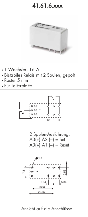

Hallo, ich möchte in meinem KFZ gerne Radio und Innenbeleuchtung über die Funkzentralverriegelung steuern, so dass man auch bei gezogenen Schlüssel noch Radio hören und die Innenbeleuchtung einschalten kann, wenn die Kinder im Auto warten. Leider gibt es keinen einfachen Ausgang bei der KFZ-Zentralelektrik. Deshalb habe ich die Idee über die Steuerleitungen der ZV-Motoren zu gehen, welche durch Umpolung funktionieren. Leider finde ich kein günstiges bistabiles Relais, dass durch Umpolung schaltet. Reichelt hätte zwar eins, aber mit über 10EUR + Versand ist es mir zu teuer. https://www.reichelt.de/bistabiles-steckrelais-12v-1-wechsler-16a-fin-40-61-6-12v-p62793.html Außerdem bin ich absolut kein Freund von Reichelt. Leider finde ich in China (Aliexpress/Ebay) nichts Vergleichbares Bei Conrad habe ich nur dieses gefunden zu einem noch akzeptableren Preis, welches allerdings 3pol. (2 Spulen) ist: https://www.voelkner.de/products/888929/Finder-41.61.6.012.4016-Printrelais-12-V-DC-16A-1-Wechsler-1St..html Da ich da sowieso bestelle, überlege ich es mitzubestellen: Laut Datenblatt (siehe Anhang) soll an A3 Plus. Weiß jemand, ob man das Relais auch umgepolt betreiben kann (also mit Minus an A3)? Dann würde ich an A1/A2 einfach jeweils eine 1N4007 Diode antiparallel klemmen und verbinden. Oder kennt jemand ein günstiges Alternativrelais?

Bei Pollin hatte ich auch geschaut. Aber vielleicht habe ich grundsätzlich eine falsche Vorstellung über bistabile Relais: Muss die Spulenspannung dauerhaft anstehen, um einen sicheren Kontakt zu halten? Oder darf die Spulenspannung nach der Umschaltung auch weggeschaltet werden? Oder hat der Umschalter dann eine Art "Mittelstellung", so das gar nichts durchgeschaltet ist? Bei Pollin steht nämlich: "zuverlässigem Betrieb auch bei kurzzeitigen Spannungsabfällen bis 50 % der Nennspannung" woraus ich folgere, dass die Nennspannung permanent anstehen muss. Wenn dem so ist, dann kann ich mein Problem damit nicht lösen. Ich habe auch schon irgendwo bistabile Relais gesehen, die mit Spannungsebenen umschalten: ~3V zum Ausschalten und ~12V zum einschalten, sofern ich das richtig verstanden habe.
Kommando etwas zurück. Die Relais mit dem genannten Text (50% Spannungsfall) waren nicht bistabil. Zu sehr die Suche vertraut. Ansonsten finde ich nur bistabile Relais mit 1-2A Schaltleistung bei Pollin und unabhängig davon, dass mir die Schaltleistung zu gering ist, haben die i.d.R. auch 2 Spulen.
Dominik schrieb: > Muss die Spulenspannung dauerhaft anstehen, > um einen sicheren Kontakt zu halten? Bistabile Relais könne beide Zustände ohne Strom beibehalten.

Hi, in der "Relaistechnik Publikation" werden nur bistabile Relais mit positiver oder negativer Ansteuerung erwähnt. Also immer zwei "Taster" nötig. TO sollte IMHO also vielleicht besser nach gepolten Relais suchen. "...Gepolte Relais: Dauermagnet im Steuerkreis Bei entsprechender Auslegung des Magnetsystems können mit gepolten Systemen auch bistabile Relais realisiert werden. Diese Bauelemente weisen zwei stabile Arbeitsbereiche auf, d.h. nachdem die Kontakte durch Erregung der Spule in die andere Stellung geschaltet haben behält das Relais diese Position, auch nach Wegfall der Spulenspannung. Um ein sicheres Umschalten der Kontakte zu gewährleisten reicht bereits eine Spannungsimpulsdauer an der Spule von 20 ms. Danach kann die Spulenspannung gänzlich wegfallen... ....Damit der Magnet zusammen mit dem Feld der Spule richtig wirken kann, muss auf die Polarität der Spulenspannung geachtet werden... " Quelle: https://www.elektronikpraxis.vogel.de/die-vorteile-gepolter-relais-in-der-gebaeudeinstallation-nutzen-a-67367/ ciao gustav

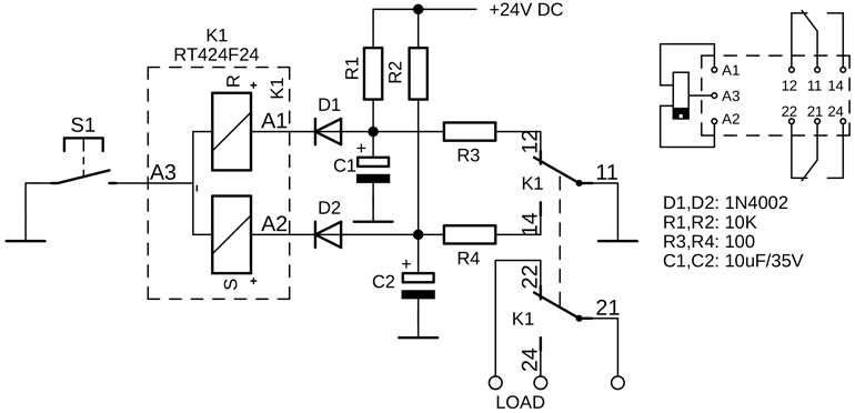

gibts auch mit zwei Spulen [F]: RT314F12 Wenn 8A reichen, RT424F12 2Spulen, zwei Wechsler. damit ginge auch ein simpler Stromstoßschalter mit je zwei Dioden u. Kondis plus einem widerstand und mit 3,44 wenn nicht verguckt sogar billiger :() ...
Selber reingelegt, geht nicht die sind nicht getrennt :( Aber ich hatte irgendwo schon welche gesehen, mmh.
Teo D. schrieb: > Was wird wohl passieren, wenn du nur eine Spule nutzt?! Sinnvoller ist es, beide Spulen in Reihe zu schalten. Dann hat das Relais nämlich die doppelte Emfindlichkeit. (Bei bipolarer Ansteuerung).
Harald W. schrieb: >> Was wird wohl passieren, wenn du nur eine Spule nutzt?! > > Sinnvoller ist es, beide Spulen in Reihe zu schalten. > Dann hat das Relais nämlich die doppelte Emfindlichkeit. > (Bei bipolarer Ansteuerung). War mir da nicht sicher, lang ists her...
Teo D. schrieb: > War mir da nicht sicher, lang ists her... Man erkennt das deutlich, wenn man das Datenblatt eines Relais ansieht, welches sowohl mit einer, als auch mit zwei Spulen angeboten wird.
PB2420-ND ist eine digikey-nummer für RT424F05, kLicK... https://www.electronicdesign.com/analog/relay-based-onoff-flip-flop-remembers-state-during-power-failure evtl. ausbaufähig. --- gebrauch(t)e selber ldgl. singlecoil in C-Schaltung irgendwas war da ;)
Und noch ein weiterer. https://www.electronicdesign.com/analog/impulse-controlled-sequential-switch-without-active-electronics Marek Irek | Jan 23, 2019 EOT
