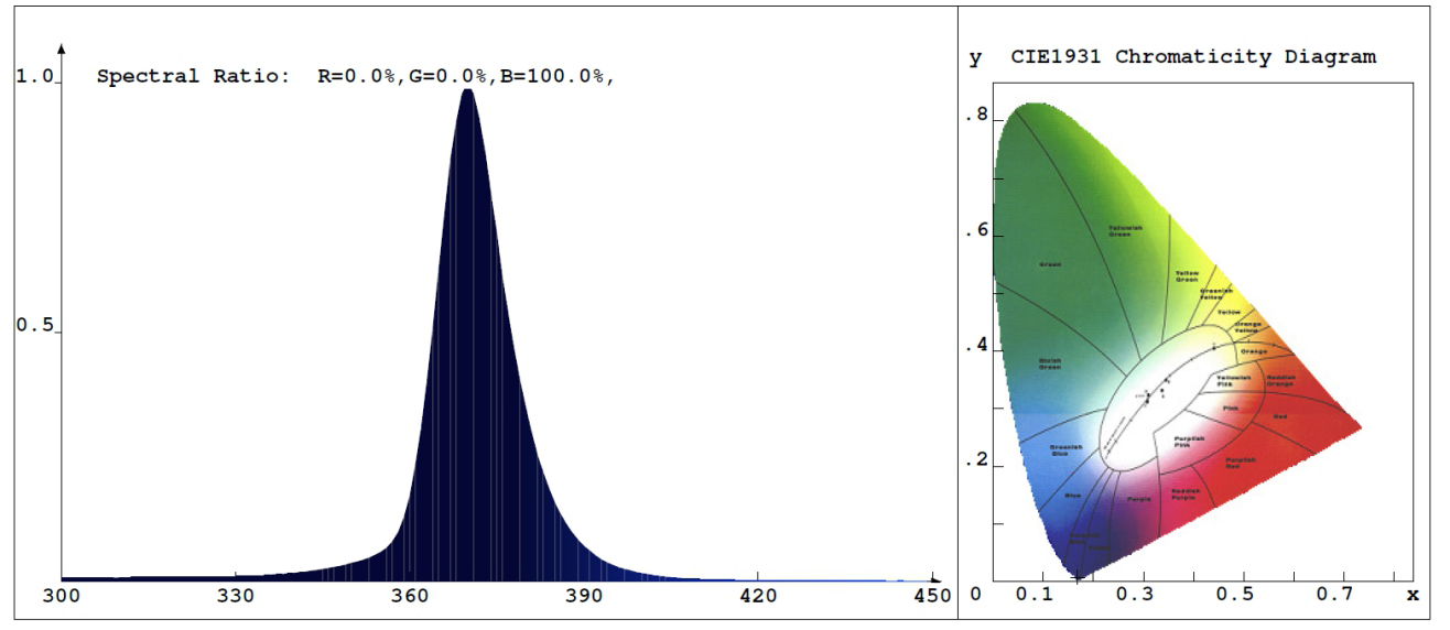

Reicht das Spektrum dieser LED für Deine Tiere? In modernen Solarien werden diese Dinger für die Hautbräunung genutzt. Die würden dir die ganze Dimmerei sicher vereinfachen.

@Gunnar F.: Das Spektrum liegt leider voll im UVA-Bereich, aber UVB ist für meinen Anwendungsfall leider essentiell. LED wäre meine Wahl gewesen, allerdings habe auch schon oft gelesen, dass es noch keine LED im geeigneten Spektrum gibt. @pegel: Ich denke dass 19,2 MHz vom RasPi Hardware-PWM auch von Echsen nicht als Flackern wahrgenommen werden können. ;-)
