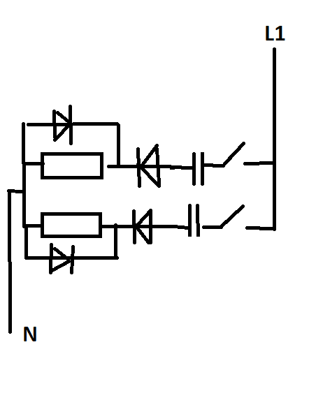

Dennis S. schrieb: > Wenn ja, wie > könnte ich C bestimmen? nennt sich Kondesnatornetzteil oder capacitive dropper, muss bei 3V (3V/15Ohm)= 200mA liefern. lieber etwas weniger da dies das Maximum ist, also bei 2.5V dann 170mA könnte auch reichen (wenn das mit set Voltage 2.1V stimmt). Formeln/online Rechner hat Google. jeweils ein Widerstand in Reihe zum C wäre angebracht, außer du schaltest garantiert immer im Nulldurchgang der Spannung, sonst wird das nicht lange halten (inrush Strom limitieren, wenn du im maximum vom Sinus schaltest könnte die Relaisspule durchbrennen ohne Widerstand.) der X darf auch gerne etwas mehr als 275V haben. besser wäre es gleich ein 230V Relais zu benutzen. ein kleiner Fehler ist noich drin, die kondensatoren können sich nicht entladen (Strom fließt nur in eine Richtung), daher sollte die Freilaufdiode jeweils hinter (rechts) der anderen Diode angeschlossen werden, nicht davor (links) alternativ auch ein Kondensatornetzteil mit Brückengleichrichter (und elko dahinter) und einer 1W Zener (> 3V). dann mit diesen 3V das Relais schalten.

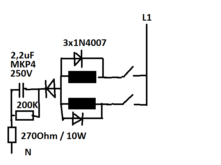

Okay, aber es geht darum eine Spule zu tasten... und nicht den Dauerbetrieb... Schade, ich habe in meiner Folienkondensatorkiste noch einige 2,2uF / 250V MKP4 von Wima gefunden... Was mir noch auffällt, könnte ich nicht nur einen C und einen R zu N hin schalten, es wird ja immer nur eine Spule getastet...

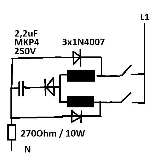

So, damit würde ich erstmal testen wollen...was meint Ihr? Viele Grüße DS
Da fließen ca. 1A. Dein Widerstand muss mehr als 200W aushalten. 10W genügen nicht.
ich Torf. Zu viel gespart!
Bearbeitet durch User
Das kann auch nicht gehen, weil jetzt nur noch jede zweite Halbwelle durch den Kondensator fließen kann. Er muss aber mit Wechselstrom betrieben werden. Ich würde ja immer noch zu einem kleinen Schaltnetzteil raten. Sowas in der Art: https://www.ebay.de/i/272510984925?chn=ps
