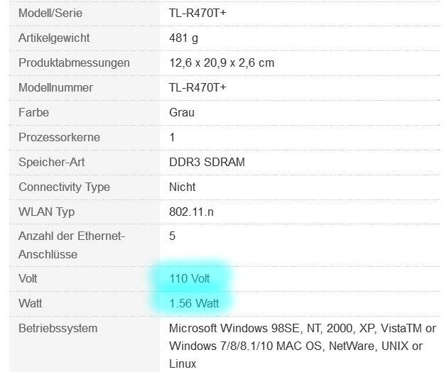

Man kann auch zwei Router NEBENEINANDER betreiben, in dem ma sie mit einems og. "Loadbalancer" verbindet. Gibt es gerade günstig bei Amazon. https://www.amazon.de/TP-Link-TL-R470T-Broadband-LAN-Port-Speicher/dp/B004UC9V8Q

Frank E. schrieb: > Man kann auch zwei Router NEBENEINANDER betreiben, in dem ma sie mit > einems og. "Loadbalancer" verbindet. Gibt es gerade günstig bei Amazon. Ah ja: 110 Volt 1.56 Watt :-) Der löst ganz sicher nicht das Problem der Ursprungsfrage.

Manfred schrieb: > Frank E. schrieb: >> Man kann auch zwei Router NEBENEINANDER betreiben, in dem ma sie mit >> einems og. "Loadbalancer" verbindet. Gibt es gerade günstig bei Amazon. > Ah ja: 110 Volt 1.56 Watt :-) > Der löst ganz sicher nicht das Problem der Ursprungsfrage. Wer Lesen kann ist besser dran (s. Bild) Ich hatte das Eingangsproblem missverstanden, ich dachte, er wollte zwei Interntzugänge parallel schalten (seinen und den vom Nachbarn). Sorry.

Frank E. schrieb: > Wer Lesen kann ist besser dran (s. Bild) Ich habe gelesen, Amazon Produktbeschreibung - wie so oft, mal wieder etwas daneben - Screenshot. > Ich hatte das Eingangsproblem missverstanden, ich dachte, er wollte zwei > Interntzugänge parallel schalten Ich habe derzeit noch zwei Internetzugänge, eine wechselweise oder parallele Nutzung sehe ich als beliebig schwierig. Wenn mich Telekom demnächst abklemmt, weil ich auf ihren "Anschluß der Zukunft" mit "immer neuen Möglichkeiten" sowie "verbesserter Sprachqualität" nicht einzugehen gedenke, sollte hier kein Wechselstreß auftreten, der Neue ist schon parallel da. MaWin schrieb im Beitrag #5806100: > Das TR069-Protokoll > hat nicht ohne Grund einen Zugang zu deinem Netzwerk. Das macht der > Anbeiter aber nur auf Anweisung der Exekutive! Ja, ich bin wahrscheinlich Terrorverdächtig, weil ich genau diese Möglichkeit verhindere. Der Router ist mein Netz , da hat niemand etwas dran zu suchen.

Manfred schrieb: >> Ich hatte das Eingangsproblem missverstanden, ich dachte, er wollte zwei >> Interntzugänge parallel schalten > > Ich habe derzeit noch zwei Internetzugänge, eine wechselweise oder > parallele Nutzung sehe ich als beliebig schwierig. > Das macht das genannte Gerät, wenn es denn richtig konfiguriert ist, ganz von alleine, man merkt Nichts davon - außer an dem erhöhten Duchsatz. Allerdings profitieren davon (ähnlich wie auch beim Port-Trunking im LAN) nur mehrere parallele Verbindungen davon. Eine einzelne TCP-Vebindung wird leider nicht - wie beim Stricken: einer links, einer rechts - aufgeteilt. Würde auch wegen der unterschiedlichen IP-Adressen nicht funktioneren. Aber da heute jeder Browser bereits beim laden einer Seite zig parallele Connects öffnet, oder auf jedem PC/Laptop dutzende Dienste parallel laufen, hat es schon einen Effekt. Man kann auch nur ganz simpel auf Notfall-Fallback konfigurieren ...
