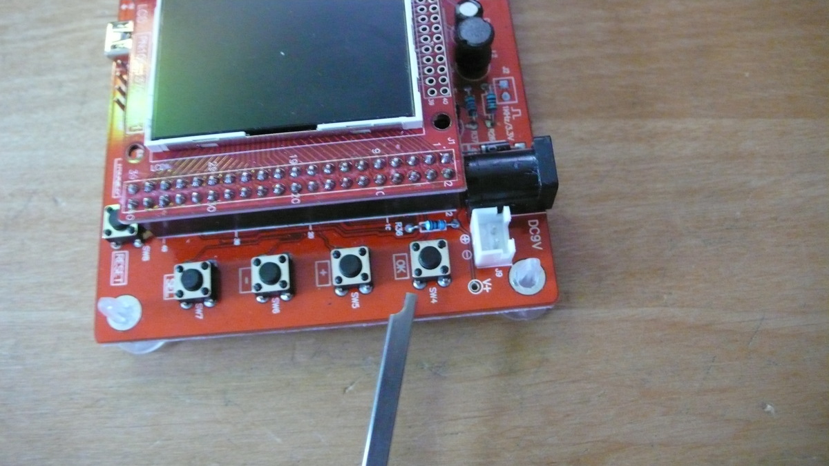

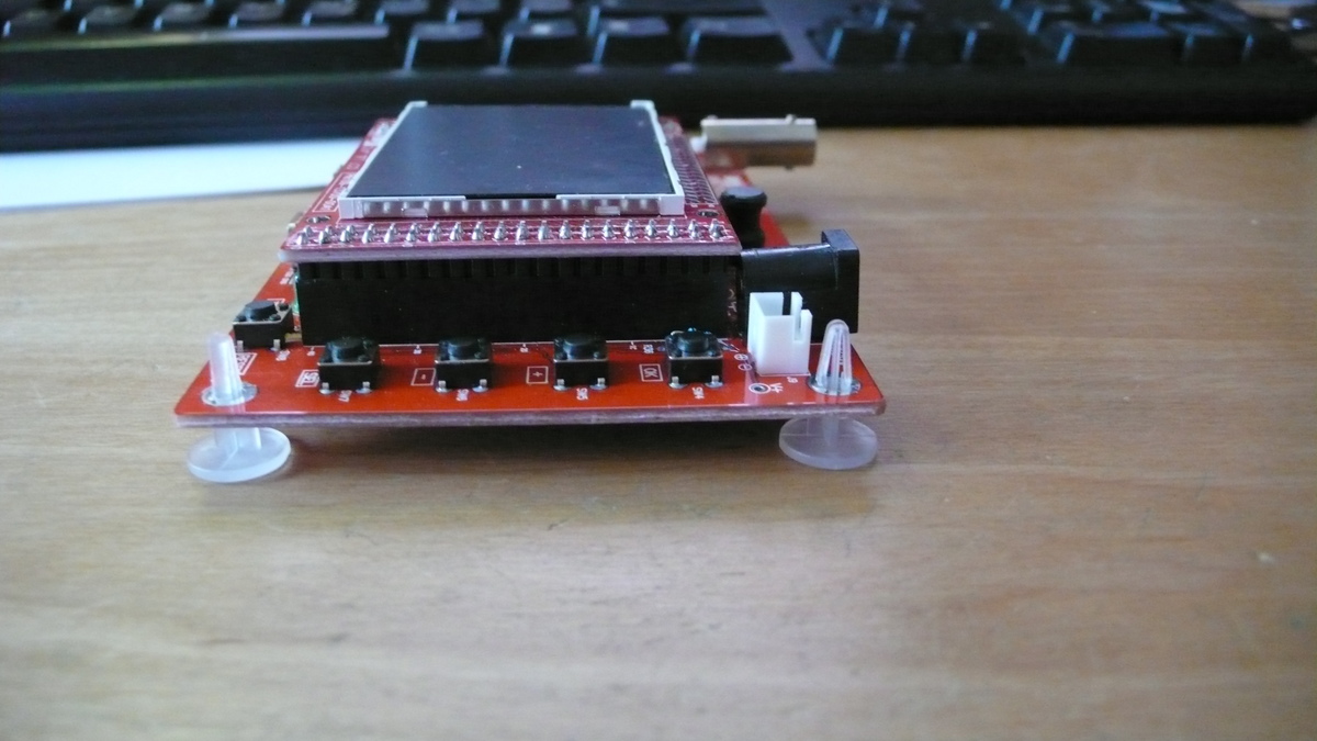

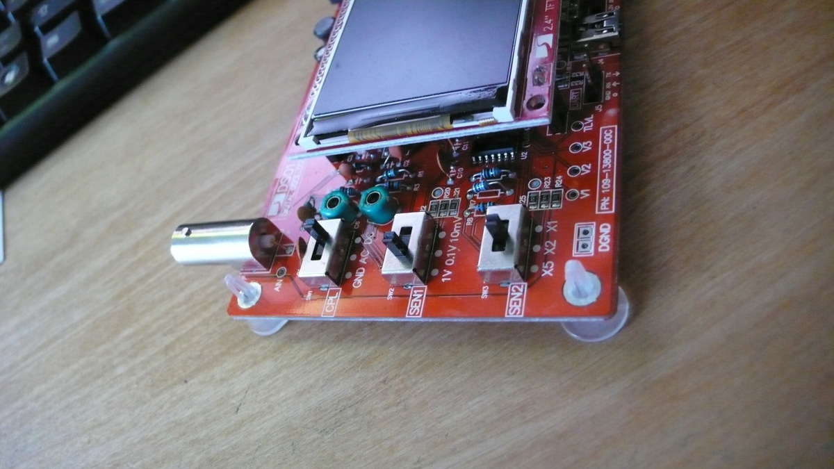

Guten Tag, ich brauche einen Rat, bestimmt hat jemand hier eine gute Idee, es geht um Folgendes. Ich habe vor für das kleine Oszilloskop ein Gehäuse zu bauen, die Taster und Schalter sind nur leider sehr schlecht erreichbar, gibt es eine Möglichkeit diese zu verlängern, bzw gibt es "längere" mit denen ich diese austauschen kann? die Taster haben 4 Kontakte, die Switches soweit ich das beurteilen kann haben zehn . ich müsste auf eine Gesamthöhee (mit Tasterkörper) von ca 15-20mm kommen. Diese hier wären von der Höhe super,(https://www.amazon.de/Taster-Switch-polig-Rundkopf-A1825/dp/B06XFRNZ7G) allerdings bei Amazon, und die möchte ich ungern unterstützen, weiß jemand eine Alternative? Vielleicht sogar ein Laden in Berlin bei dem ich mal anfragen könnte? Ich habe mich auch noch gefragt ob es für diese auch eine Quadratische Kappe zum draufstekcne gibt? so in etwa wie diese hier https://de.rs-online.com/web/p/drucktaster-kappen/1239567/ Für die Switches konnte ich noch keinen Lösungsansatz finden. Vielen Dank für eure Hilfe. Lukas

Bei den Tastern hast du zwei Möglichkeiten: - austauschen gegen längere und denen ggf. noch eine Verlängerung aufstecken/aufkleben (z.B. passendes Rohr oder Kunststoff-Rundmaterial einseitig aufbohren) oder - ein Drehteilchen mit Absatz von hinten in die Frontplatte stecken und lose aufliegen lassen. Da müsste aber die Frontplatte dick genug sein, damit das gut geführt wird. So hab ich's bei meinem DSO138 gemacht, funktioniert super. (hab dafür 4mm-Aluniete verwendet, Kopf hinter der Frontplatte und die Frontplatte an der Stelle rückseitig noch Verstärkt, um den freien Raum komplett als Führungshülse nutzen zu können) Bei den schaltern wird die Hebelwirkung auf Dauer zu groß für die Mechanik, die verkantest du beim Schalten, das wird auf Dauer die schalter töten. Besser sind hier Schiebeteile, die unabhängig vom Schalter ebenfalls an der Frontplatte geführt und gerade gehalten werden und den Schalter nur lose mitnehmen, so dass der Kraftangriff am Schalter nur ganz nahe an dessen Gehäuse erfolgt. Grüße tg

Lukas schrieb: > Ich habe mich auch noch gefragt ob es für diese > auch eine Quadratische Kappe zum draufstekcne gibt? Was du eigentlich brauchst, ist ein aus Plasticht gefrästes Front-Teil. Also POM oder so. PVC geht auch. Dort hinein kommen dann passende Betätiger, also geführte Teile, die die eugentlichen Schalter betätigen, ohne daran herumzukanten/biegen. Hier sind doch so viele tolle Leute, die alle einen 3D-Drucker im Keller haben und (im Prinzip) damit die allertollsten Produkte machen können. Also brauchst du bloß eine selbst erstellte Konstruktion für sowas. W.S.
