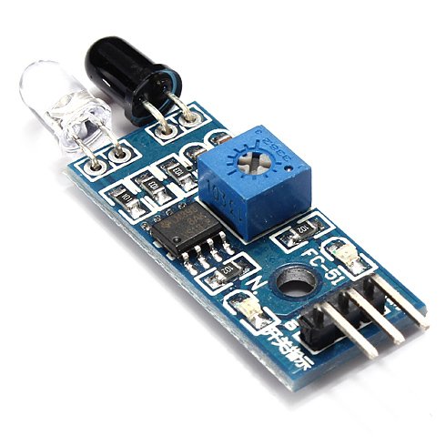

Hallo ,
hat jemand für folgendes Modul
"Infrarot-Lichtschranken-Modul Photoelektrische Hindernis Verhinderung
Infrarot-Sensor"
https://www.amazon.de/SODIAL-Infrarot-Lichtschranken-Modul-Photoelektrische-Verhinderung-Infrarot-Sensor/dp/B071LHG36T/ref=pd_lpo_vtph_60_lp_t_3/258-8431540-9159009?_encoding=UTF8&psc=1&refRID=SHDT2ENN5PCAXW2RJAB2)
einen Schaltplan gefunden ich bin am verzweifeln .
Google findet leider nichts.
Vielen Dank im Vorraus ;-)
Steffen P.

von Michael B. (laberkopp)
Steffen P. schrieb:
> nein leider nicht.
Kein Messgerät ? (Multimeter als Durchgangsprüfer).
Vermutlich so:
     +-->Poti  R  +---(-R-+        |
     R     R   +--+--|+\  |        |
     |     |   |     |  >-+-|<|-1k-+
  IR-LED  |<   R      +-----|<|-1k-+
     |     |E  |      |            |
GND -+-----+---+------+--------C---+
also richtig Scheisse.
Keine Modulation zur Fremdlichtunterdrückung.

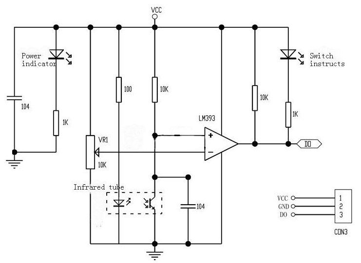

von Steffen (Gast)
Danke für die Hilfe @ my2ct (Gast)
