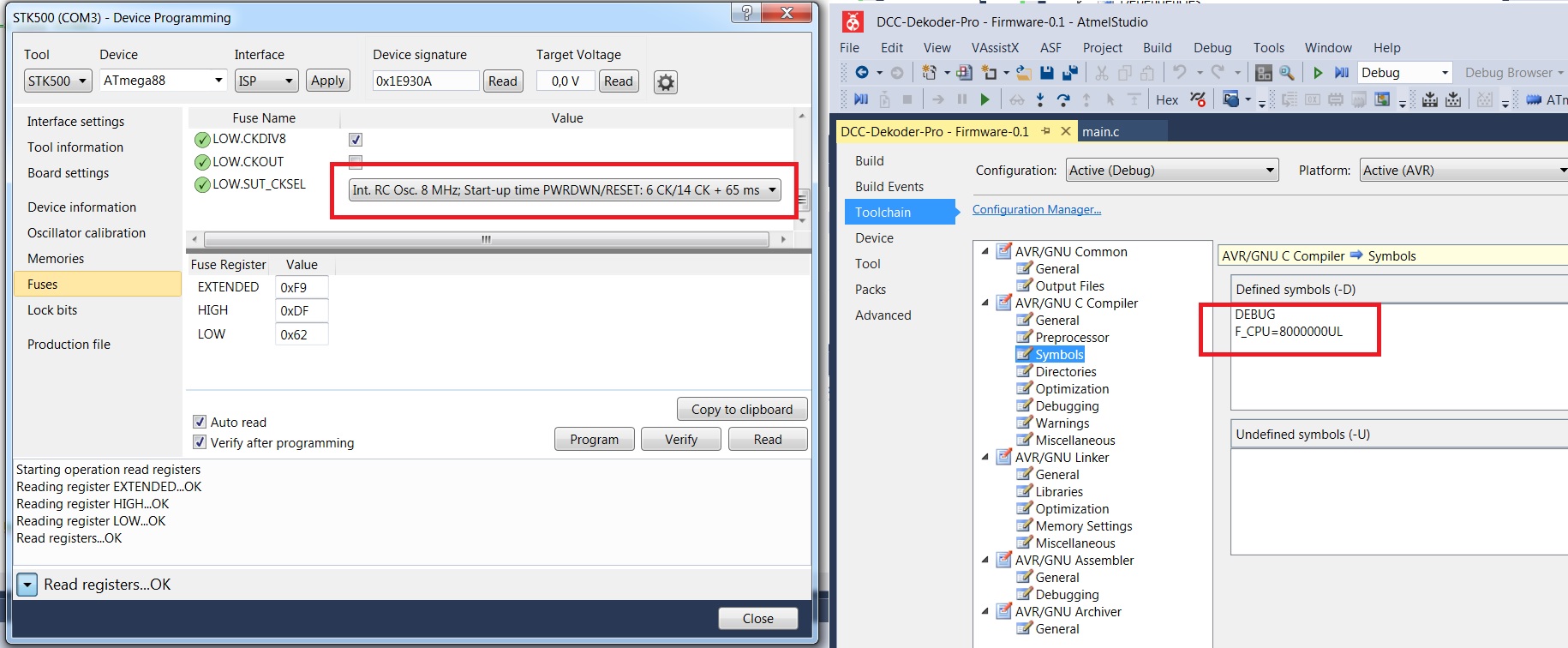

Hallo zusammen, mein Atmega88 ist auf int. 8Mhz "gefused". Auch im AtmelStudio habe ich die F_CPU=8000000UL angegeben. Wenn ich jetzt mit folgendem Code meinen Ausgang setzte, ist dieser (oszi) genau 82us eingeschaltet. Das ist ca. Faktor 10 + etwas ungenauigkeit ? ISR (INT0_vect) { PORT_D7 = 1; _delay_us(10); PORT_D7 = 0; komisch ist, dass die Zeit bei weglassen der Definition F_CPU=8000000UL ~korrekt ist. Jedoch bringt er dann den Fehler F_CPU not defined.. Was kann der Fehler sein?
Philipp L. schrieb: > komisch ist, dass die Zeit bei weglassen der Definition F_CPU=8000000UL > ~korrekt ist. > Jedoch bringt er dann den Fehler F_CPU not defined.. wie geht das?
Philipp L. schrieb: > Hallo zusammen, > > mein Atmega88 ist auf int. 8Mhz "gefused". > Auch im AtmelStudio habe ich die F_CPU=8000000UL angegeben. > > Wenn ich jetzt mit folgendem Code meinen Ausgang setzte, ist dieser > (oszi) genau 82us eingeschaltet. > Das ist ca. Faktor 10 + etwas ungenauigkeit ? Genauer gesagt läuft es um Faktor 8 falsch, das kommt dadurch dass die CPU tatsächlich mit 1 MHz läuft... Mach Mal den 8er Vorteilen (LOW.CKDIV8 Fuse) weg, dann sollte es richtig funktionieren...
Du hast in den Screenshot noch die CKDIV8-Fuse gesretzt, die teilt den Takt nochmal durch 8. Also hast du reell nur noch 1MHz
Wenn F_CPU nicht gesetzt ist, wird die Warnung ausgegeben und F_CPU auf 1MHz gesetzt. Dass das Timing dann stimmt, spricht dafür, dass der Controller mit 1 MHz läuft, also CKDIV8 aktiv ist.
Vielen Dank, das war auch das Problem der restlichen Programmfehler. Aber: Mit folgendem Code müsste ich doch nun genau auf 87us kommen. Hatte ich auf dem Mega8 mit Timer2 auch schon gemessen, muss aber nun auf Mega88 und Timer0 umstellen. Ich messe nun aber 92us (also +5us). Auszug der Intitialisierung: OCR0A=87; //Compareregister TCCR0A |= (1<<WGM00)+(1<<WGM01); //Fast PWM mit TOP=0xFF TCCR0B |= (1<<CS01); //Prescaler=8 TCNT0 = 0; //Aktuellen Zählerstand=0; TIMSK0 |= (1<<OCIE0A); //CompareA=Ein ISR (INT0_vect) { PORT_D7 = 0; TCNT0 = 0; } ISR (TIMER0_COMPA_vect) { PORT_D7 = 1; }

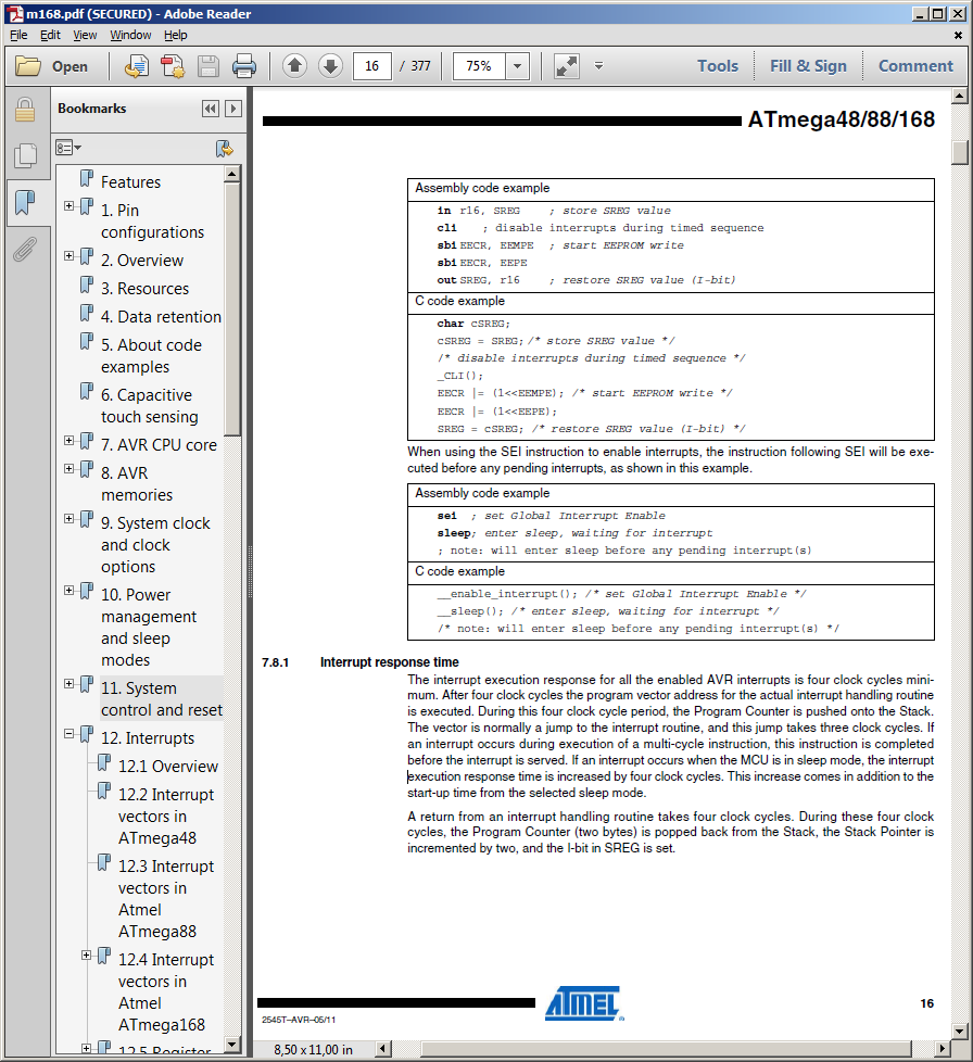

Zum einen beginnt ein Timer bei 0, man muss bei OCR0A also 1 abziehen.
Zum anderen vergeht nach dem Erreichen des Compare-Werts eine gewisse
Zeit (Latenz), bis das Port-Schalten in der ISR erreicht wird, wieviel
genau muss ein C-Kenner sagen. Für Assembler siehe den Datenblattauszug
im Anhang.

Vom Interrupt-Ereignis bis zur Ausführung der Interruptroutine vergehen einige Takte, mal mehr mal weniger. Bei Eintritt in die Interruptroutine werden einige Register auf den Stack gesichert, bevor dein I/O Pin gesetzt wird. Pi mal Daumen würde ich hier von bis zu 12 Takten ausgehen. Bei deinen 1MHz Systemtakt macht das bis zu 12ms Verzögerung aus.

Stefanus F. schrieb: > Pi mal Daumen würde ich hier von bis zu 12 Takten ausgehen. Bei deinen > 1MHz Systemtakt macht das bis zu 12ms Verzögerung aus. 12 Takte bei 1MHz würden 12 Microsekunden machen (und nicht Millisekunden). Die Responsetime des ATmega beträgt nach Datenblatt min. 4 Zyklen (macht bei 1MHz Systemtakt schon mal 4 µS). Ich würde dieses Teil wieder mit 8 MHz laufen lassen (und nicht mit 1 MHz) und den Timer 0 hierfür neu berechnen, damit die 4 Taktzyklen Responsetime nicht mehr so satt ins Gewicht fallen dürften. Abgesehen davon hat der interne Oszillator (wie oben schon geschrieben) so seine Toleranzen. 2% bis 3% sind normal, 5% wären viel aber imho noch zulässig und das ganze ist dann auch noch temperaturabhängig.

Nochmal zusammengefasst, was dir hier schon einige aufgeschrieben haben: So ist der Ablauf: 1) Flanke an Pin löst externen Interrupt aus 2) Verzögerung bis zum Aufruf der ISR (inklusive Register sichern etc.) mindestens 4 Takte, mit Register sichern mehr, bei 1MHz also mindestens 4µs (sperrst du in der Hauptschleife zeitweise die IRQs?) 3) Pin D7 wird auf 0 gesetzt 4) Timer wird - mindestens* einen Takt später, bei 1MHz also mindestens 1µs später - auf 0 gesetzt 5) 87µs +- Ungenauigkeit des RC-Oszillators vergehen 6) Compare-Interrupt wird ausgelöst 7) Verzögerung bis zum Aufruf der ISR (inklusive Register sichern etc.) mindestens 4 Takte, mit Register sichern mehr, bei 1MHz also mindestens 4µs 8) Pin D7 wird auf 1 gesetzt Nun weiß ich nicht, ob du mit dem Oszi die Zeit von der Flanke in Schritt 1 bis zur Flanke in Schritt 8 misst oder von der Flanke in Schritt 3 bis zur Flanke in Schritt 8, aber definiert 87µs ist nur Schritt 5. Und das auch nur mit der Genauigkeit des RC-Oszillators, der schonmal einige Prozent daneben liegen kann. MfG, Arno *mindestens, weil ich nicht weiß, wie PORT_D7 = 0 in Assembler übersetzt wird, das Konstrukt kenne ich so nicht.
