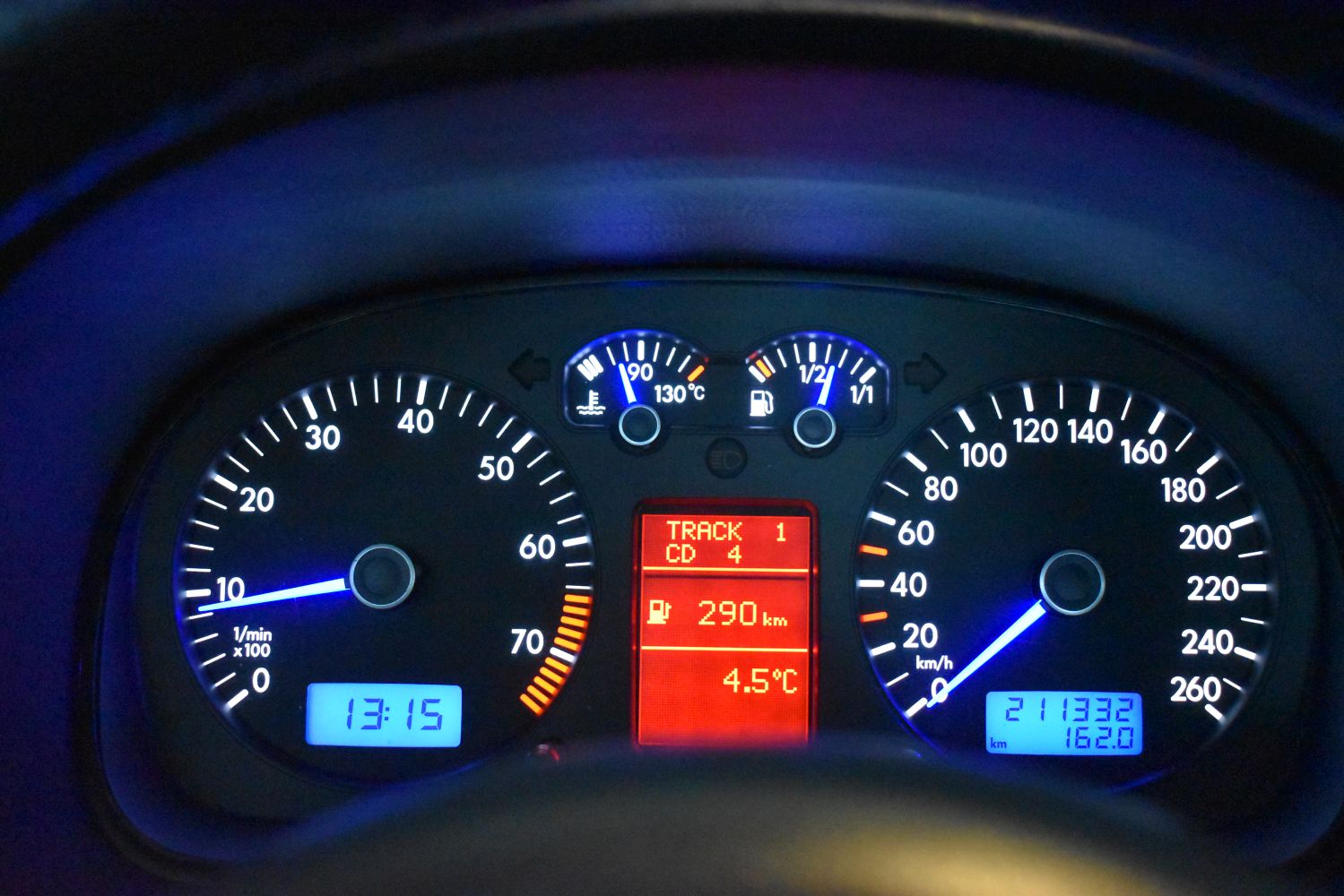

Guten Tag allerseits, Ich würde an meinem Golf 4 Tacho gerne die LEDs für die Beleuchtung(Blau), gegen weiße LEDs austauschen. Da ich vor einiges Zeit mal einen zweiten Tacho Für Bastelarbeiten und Ersatzteile bei ebay geschossen habe, liegt mir hier nun ein perfektes Testobjekt für meine Zwecke vor. Zunächst muss aber ein "kleines Paradoxon" geklärt werden, das sich mir gestern nacht beim messen aufgetan hat. Ich habe die Tachoplatine an mein Labornetzteil gehängt und die Hintergrundbeleuchtung unter Strom gesetzt. Mein Labornetzteil ist gewiss kein teures Hightechgerät. Ich glaube das hat mich damals ca. nen Hunderter auf ebay gekostet und liefert 0-30V und 0-10A. Jetzt habe ich gestern nacht Also 14,4V einestellt und der Tacho hat in diesem Zustand ca. 200mA aus dem Netzteil gezogen. Beim Messen der LED Spannungen mit meinem guten alten Gossen Multimeter habe ich dann mal just for fun die Ausgangsspannung am Netzteil gemessen und schockiert festgestellt, dass diese laut Multimeter fast 2V unter dem lag, was das Netzteil angezeigt hat. Daraufhin habe ich das Multimeter direkt in die Steckdose geschoben und beruhigt festegestellt, dass es solide 231V DC misst, weshalb ich davon ausgehe, dass kein Grundlegender Fehler im Multimeter vorliegt. Zur Absicherung habe ich vorhin meinen 12V Bleiakku an das Netzteil angeschlossen und mal wieder auf 14,4V geladen und siehe da, die gemessene Spannungsabweichung liegt jetzt nur noch bei ca. 0,1V und der Strom hat auch nur eine Abweichung von ca. 20mA. Kann mir also jemand plausibel erklären, wie die enorme Spannungsabweichung beim Betrieb des Tachos zustande kommt? Wem soll ich jetzt trauen? Dem Multimeter oder dem Netzteil? es ist ja so, dass man die Hintergrundbeleuchtung Im Tacho über ein externes "Potentiometer?" am Armaturenbrett dimmen kann. Ich nehme jetzt einfach mal an, dass dieser Dimmer eine Vorspannung zwischen X Volt und 14,4V einstellt, oder? Mich würde jetzt einfach interessieren, welche Spannung an den verschiedenen LEDs ankommt, bei jeweils X Volt und 14,4 Volt, damit ich nach passenden weißen LEDs suchen kann und evtl nach passenden SMD Vorwiderständen, falls diese getauscht werden müssten. Ein letztes Anliegen hätte ich noch. Und zwar sind die LCD Displays für Uhrzeit und Kilometerstand von SMD LEDs beleuchtet, die auf der Platine aufgelötet sind und quasi im 90° Winkel zur Seite wegstrahlen. All meine Suchbemühungen haben mich bisher allerdings zu keinem Treffer geführt. Kann mir jemand sagen, wie man solche SMD LEDs nennt und wo man sowas her bekommt, oder werde ich da was "basteln" müssen? Im Anhang findet ihr ein Paar Bilder zum Multimeter, dem Netzteil und den abgewinkelten LEDs. Freundliche Grüße Alex

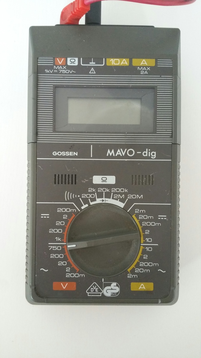

Alexander N. schrieb: > Daraufhin habe ich das Multimeter direkt in die Steckdose geschoben und > beruhigt festegestellt, dass es solide 231V DC misst, Da Deine Steckdose recht sicher Wechselspannung zur Verfügung stellt, hast Du recht sicher Mist gemessen.
Rufus Τ. F. schrieb: > Da Deine Steckdose recht sicher Wechselspannung zur Verfügung stellt, > hast Du recht sicher Mist gemessen. Ich habe das Multimeter für diesen Zweck natürlich auf Wechselspannung gestellt :D Es ging nur drum, grundsätzlich zu testen, ob das Multimeter vielleicht nen Schuss hat und der uralte 9V Block, der es mit Spannung versorgt vielleicht kurz vor dem Ableben steht.

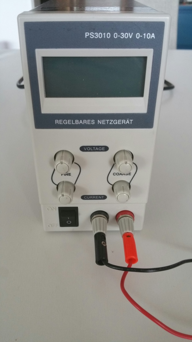

Alexander N. schrieb: > Im Anhang findet ihr ein Paar Bilder zum Multimeter, dem Netzteil und > den abgewinkelten LEDs. Nö! MfG von der Spree Frank
Frank S. schrieb: > Nö! > > MfG von der Spree > Frank Ja, in der Tat warte ich selbst seit 15 Minuten, dass die email mit den Fotos bei mir ankommt. Hab mir die Bilder vom Handy per email selbst geschickt und trotz der nur 2MB paketgröße wollen die irgendwie nicht ankommen :D
Wo hast du die Spannung gemessen? Vermutlich nicht direkt am Netzteil? Dann gab es irgendwo einen Spannungsabfall bedingt durch einen relevant hohen Widerstand (gewollt als Vorwiderstand der LED oder ungewollt durch schlechte Verbindungen).
Oder das Netzteil ist von Konstantspannung in Konstantstrom gegangen (wegen Einstellung auf max. 200mA)?
test schrieb: > Oder das Netzteil ist von Konstantspannung in Konstantstrom gegangen > (wegen Einstellung auf max. 200mA)? Nein, Der Strombegrenzer war maximal offen. Ausserdem sollte in dem Fall ja die Spannung auf der Anzeige zusammenbrechen. test schrieb: > Wo hast du die Spannung gemessen? Vermutlich nicht direkt am Netzteil? > Dann gab es irgendwo einen Spannungsabfall bedingt durch einen relevant > hohen Widerstand (gewollt als Vorwiderstand der LED oder ungewollt durch > schlechte Verbindungen). Doch. Hab die Spannung direkt am Ausgang des Netzteils gemessen. Jetzt hab ich die Fotos auch endlich parat und angehängt.

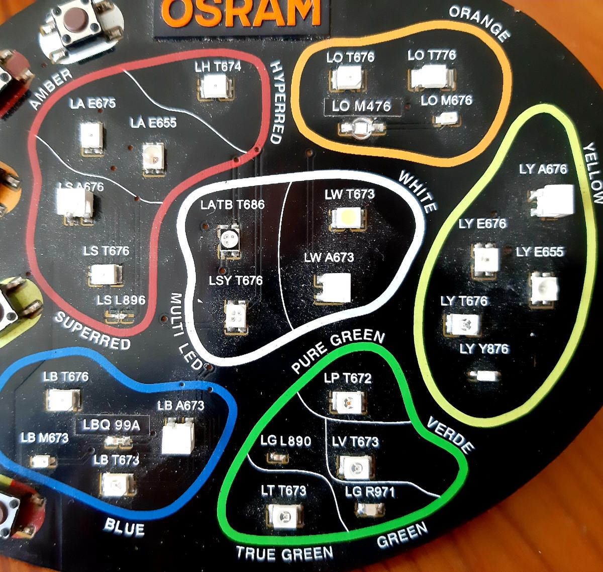

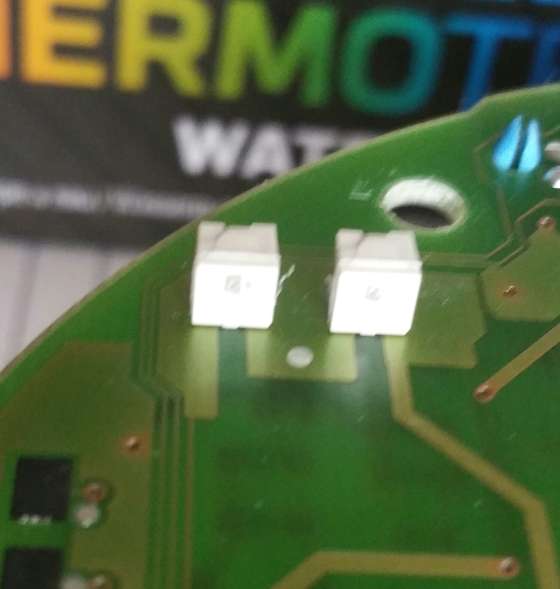

Die LEDs könnten diese hier sein - https://www.reichelt.de/led-smd-4242-side-view-blau-22-mcd-120-lb-a673-p156391.html?
Jürgen schrieb: > Die LEDs könnten diese hier sein - > https://www.reichelt.de/led-smd-4242-side-view-blau-22-mcd-120-lb-a673-p156391.html? Ah, tip top, danke! Das sieht verdächtig passend aus. Ich hab nach allem Möglichen gesucht, aber auf "side view" bin ich nicht gekommen. :D

Also jetzt hab ich endlich die Vorwiderstände gefunden. Sind keine 960, sondern 821 Ohm für jeweils 2 in reihe geschaltete liegende LEDs und 201 Ohm für die 2 in Reihe stehenden Side view LEDs. die liegenden ziehen eben zwischen 7 und 8 mA und die stehenden scheinen mit den 20mA standart zu laufen. soul e. schrieb: > Das eine hat nicht direkt was mit dem anderen zu tun. Ja, Du kannst blau > gegen weiss tauschen und umgekehrt, die Flusspannungen passen. > Eigentlich sind weisse LEDs auch blaue, die obendrauf einen gelben > Farbstoff haben. Das Ergebniss erscheint dann weiss. Das ergibt für mich irgendwie keinen sinn, dass ich die in dem Fall einfach so tauschen können soll, nur weil die Betriebsspannung die selbe ist. Meine LEDs haben (2 in reihe + Vorwiderstand 821 Ohm) eine ziemlich geringe Leuchtkraft und es fließen nur 7-8mA, bei ca 3,5V pro LED. Die meisten weißen LEDs, die ich finde laufen bei 3,0-3,2V mit 20mA und haben dann schon immer 720mcd+... Irgendwie klingt das für mich nicht so, als sollte man das einfach 1:1 austauschen :D Da ich die Vorwiderstände jetzt endlich identifiziert habe, wäre es ja grundsätzlich kein großes Problem, einfach komplett andere LEDs zu nehmen und dann den Vorwiderstand anzupassen. Das Problem besteht jetzt nur darin, dass es gefühlt gar keine weißen SMD LEDs gibt, die bei ihrer Betriebsspannung so wenig Strom ziehen und Licht abegeben :-/ Allerdings bin ich jetzt auch kein experte, was LED Suche angeht. Ich hab mich halt mal durch Reichelt und ebay gewühlt.

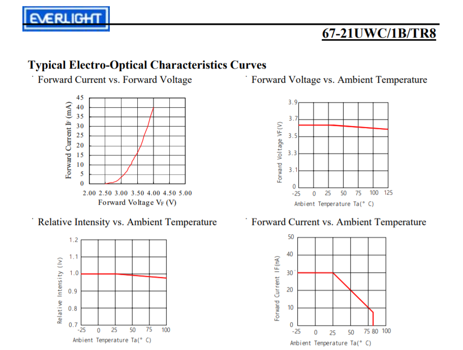

Route 6. schrieb: > Doch! > Genau so funktionieren LEDs! Ok, krass :D Ich habe jetzt eine weiße LED gefunden, die Laut Datenblatt nur 290mcd abgibt. Ich hab mal einen Screenshot zu den Kurven im Datenblatt angehängt. interpretiere ich die Kurven richtig, dass die LED bei Betrieb mit ~3,1V 5mA zieht, bei ~3,5V 15 mA und bei ~3,7V dann 20mA? Also könnte man sagen, dass bei 3,7V und 20mA der Widerstand der LED ca. 185 Ohm beträgt und ich so entsprechend einen Vorwiderstand berechnen könnte? und dann eben auch durch erhöhung des Vorwiderstandes die Betriebsspannung für die LED senken und damit auch den Strom und die Leuchtkraft drosseln kann?
Alexander N. schrieb: > Ich habe jetzt eine weiße LED gefunden, die Laut Datenblatt nur 290mcd > abgibt. Ich hab mal einen Screenshot zu den Kurven im Datenblatt > angehängt. interpretiere ich die Kurven richtig, dass die LED bei > Betrieb mit ~3,1V 5mA zieht, bei ~3,5V 15 mA und bei ~3,7V dann 20mA? Falsch. Sie wird in allen drei Fällen früher oder später durchbrennen. Wenn Du die LED allerdings mit 5 mA betreibst, werden ungefähr 3,1 V abfallen. Bei 15 mA ungefähr 3,5 Vm und bei 20 mA ungefähr 3,7 V. Der genaue Wert hängt vom Exemplar, dessen Alter und der Temperatur ab. Den Strom stellst Du über den Vorwiderstand ein. Um den ausrechnen zu können musst Du anhand des Datenblattes den ungefähren(!) Spannungsabfall abschätzen und den dann von der Betriebsspannung subtrahieren. Sinngemäß (12,5 V - 2x 3,5 V) / 8 mA = xxx Ohm. Da der Spannungsabfall von allem möglichen abhängt wird auch der Strom mit einem Widerstand nicht superpräzise passen. In den meisten Fällen reicht es aber, und wenn nicht nimmt man eine elektronisch geregelte Konstantstromquelle. > (...) und dann eben auch durch erhöhung des Vorwiderstandes die > Betriebsspannung für die LED senken und damit auch den Strom und die > Leuchtkraft drosseln kann? Genau. Wenn Deine LED zu hell ist machst Du den Widerstand größer, wenn sie zu dunkel ist kleiner. Den optimalen Wert wirst Du ohnehin nur experimentell ermitteln können, da verschiedene Symbole trotz gleicher Leuchtdichte dem Betrachter unterschiedlich hell erscheinen können.

Alexander N. schrieb: > Ich habe jetzt eine weiße LED gefunden, die Laut Datenblatt nur 290mcd > abgibt. Du musst bei den LEDs auch den Abstrahlwinkel beachten. Er sollte ähnlich wie bei den vorher verbauten blauen LEDs sein. Grundsätz- lich ist die Helligkeit ja auch Geschmacksache. Man sollte also ein Paar verschiedene Widerstände bereitliegen haben, die man je nach Befarf zusätzlich in Reihe schalten kann.
Warum solltest du eine 20 mA LED nicht auch bei 3 mA betreiben können? Wie kommst du auf solchen Unsinn? Drüber solltest du nicht gehen, drunter ist überhaupt kein Problem. Dann ist sie eben etwas dunkler. Und das ist ja genau was du willst. Also: Besorg dir weiße LEDs deren Spezifikationen über den von dir gewollten liegen, tausche die aus und wenn sie dann zu hell sind tauschst du die Vorwiderstände gegen kleinere Widerstände aus. Fertig. Oh und versuche bitte nicht einen Widerstand in Ohm bei einer LED zu bestimmen. Wie oben schon erwähnt wurde. Das sind Dioden und keine linearen Widerstände.

Osram hat solche LEDs (gibt?)... Siehe Anhang eine Musterpalette. LB A673 blau LW A673 weiß LS A676 rot LY A676 gelb
"(gehabt?)" wollte ich schreiben. Grummel. Sehen denen aus dem Beitrag hier... Alexander N. schrieb: > Fotos [...] angehängt. ...verdammt ähnlich. Viel Erfolg beim Umrüsten!

So sieht das aus wenn es ordentlich gemacht ist. Frag mich aber bitte nicht, welche LEDs da verwendet wurden. Ich habe das KI fix und fertig gekauft, der Umbau ist nach meinen Vorgaben gemacht worden. Eigentlich wollte ich das auch erst selbst machen. Aber da ergab sich die Möglichkeit, gleich auf die große MFA umzurüsten und noch einige Codierungen machen zu lassen. Den Tacho kannst Du kaufen, aber nur mit dem Fahrzeug dazu (1,8T AUM). Mit freundlichen Grüßen Thorsten Ostermann
Thorsten O. schrieb: > So sieht das aus wenn es ordentlich gemacht ist. die LEDs für die 2 kleinen displays sind auch geändert worden, oder? das Blau scheint jedenfalls heller. Was sind das für Tachonadeln?
