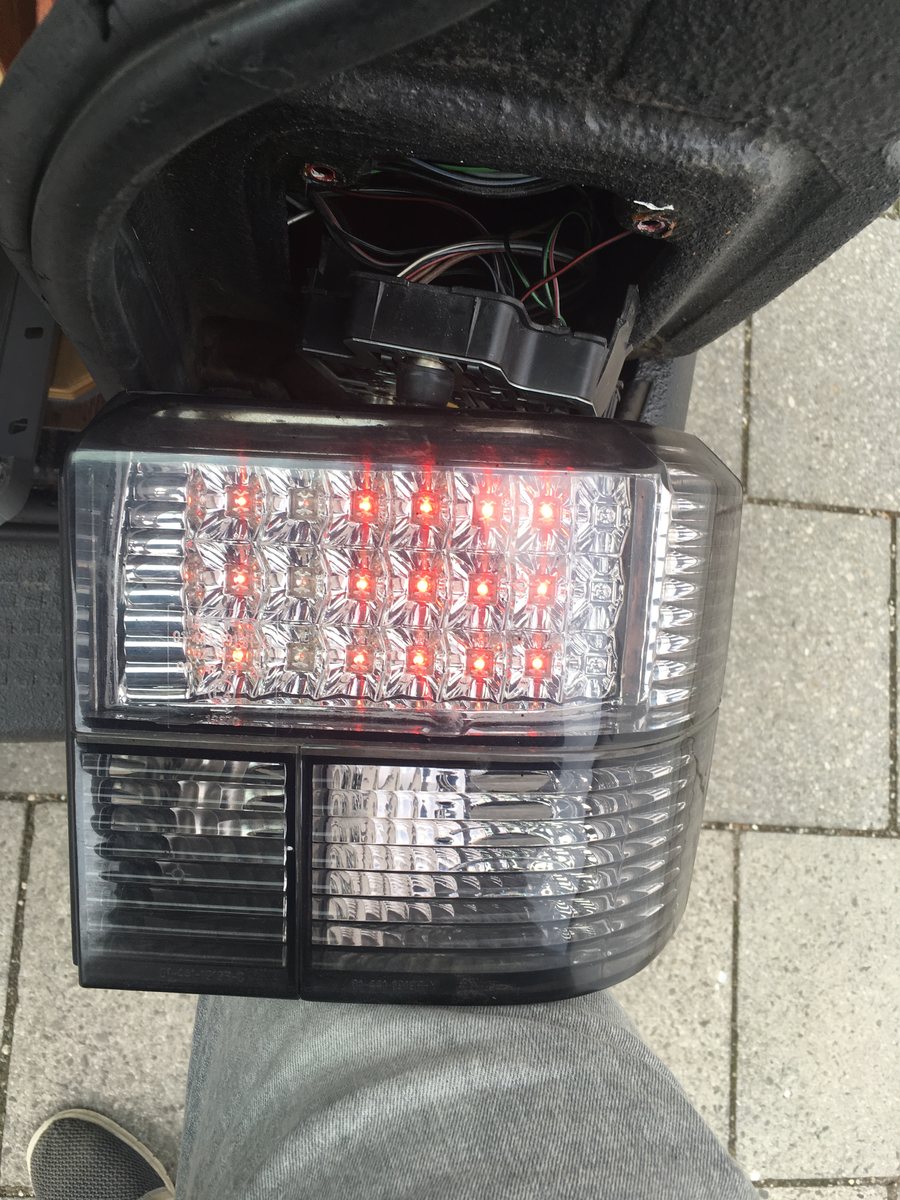

Guten Abend!
Ich habe zwei gebrauchte Rücklichter für meinen VW Bus gekauf, bei denen
leider eine Reihe LED‘s ausgefallen sind (s. Bild). Wenn man genau
hinsieht, scheinen sie aber noch etwas zu glimmen. Kann aber auch sein,
dass es nur von den angrenzenden LED‘s kommt ...
Das Gehäuse selber ist natürlich „verklebt“, könnte man aber ggf.durch
Erwärmung im Backofen lösen.
Jetzt habe ich noch eine weitere Auffälligkeit festgestellt, nämlich die
Bremslichter scheinen nur anzugehen wenn ich das Bremspedal sehr abrupt
trete. Wenn ich hingegen „langsam“ trete geht es nicht an. Klingt
zunächst nach Bremslichtschalterproblem, jedoch funktioniert mit den
originalen alles normal...
Jetzt meine Frage, kann sich jemand die Syptomatik erklären und weiß
jemand ob es zu reparieren ist, sofern ich die Lampen aufbekomme?
Danke für eure Expertise!

Ist auch eines. LEDs brauchen weniger Strom. Reicht nicht um den
Gammelkontakt freizuputzen.

von Peter A. (Gast)
Danke für den Hinweis! Werde mal den Bremslichtschalter tauschen und
nachsehen ob’s dann besser geht.

von Hannes J. (Firma: _⌨_) (pnuebergang)
Viel Spaß das danach wieder dicht zu bekommen. Nur hilft dir das Öffnen
eventuell gar nichts. Je nach Aufbau ist auch innen alles nur billig
verklebt oder zusammen genietet.
Sollte eine einzelne LED defekt sein, dann hast du das Problem, dass du
farblich und von der Helligkeit her angepassten Ersatz brauchst. Eine
beliebige LED aus der Wühlkiste reicht nicht und fällt auf.
Daher BEIDE Seiten durch vernünftige Neuteile ersetzen. Wie wäre es
statt dem Tuning-Scheiß in Klarweiß klassische Leuchten in Rot/Grauweiß
zu nehmen? Das freut auch die Fahrer hinter dir.
Das reicht nicht, es muss auch die passende Flusspannungs-Selektion
sein.
In diesen Rücklichtern sind die LEDs üblicherweise in Matrixschaltung
angeordnet. Ein Dutzend LEDs ist hart parallelgeschaltet (ohne
Vorwiderstände!), und von diesen Gruppen sind dann mehrere
hintereinandergeschaltet und hängen über eine gemeinsame Stromquelle an
der Versorgung. Wenn eine LED durchlegiert legt sie die ganze Zeile
lahm, die ist dann dunkel.
Damit das funktioniert müssen die LEDs auf wenige 10 mV identische
Flusspannungen (und Temperaturgänge) haben. Sonst bekommt die LED mit
der niedrigsten UF den größten Strom ab und der Rest bleibt dunkel. Die
LEDs müssen quasi auf dem Wafer so nebeneinandergesessen haben wie sie
in die Leuchte eingebaut werden. Mit zufällig ausgewählten LEDs aus dem
Ersatzteilhandel klappt das nicht. Du kannst bestenfalls die defekte LED
ermitteln (die wo am wenigsten Spannung abfällt) und rauskneifen, damit
verwandelst Du die fehlende Zeile in einen fehlenden Punkt.
Der Sinn dieser Verschaltung ist durchaus diskutabel, insbesondere mit
dem Wissen dass Kleinsignal-LEDs primär mit Kurzschluss ausfallen...

von Schorschi (Gast)
dass die Leuchten nicht geöffnet werden dürfen ist richtig.
Allerdings können die so auch nicht eingesetzt werden.
In der Regel sind die nicht verklebt sondern verschweißst. Im Ofen
erwärmen und versuchen diese auf zu knacken kann funktionieren. Muss
aber nicht. Meistens macht man so mehr kaputt. Ich habe solche leuchten
einfach mit Dremmel oder Multitool entlang der Schweißnaht aufgesägt und
danch mit Karosseriekleber wieder verklebt.
Mach doch einfach eine auf. Dann sehen wir schon mal was auf der Platine
ist. Die gleiche Flußspannung sollten die neuen schon haben. ABER wenn
die aus einer Charge kommen passt es eh.
Gruß.
