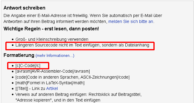

von Regeln Erklehrbehr (Gast)
D a v i d K. schrieb:
> Alles anderen bezüglich Grundlagenwissen höre ich gerne und bin
> neugierig drauf.
Bist hier schon 10 (in Worten: zehn) Jahren angemeldet.
Warum hältst du es nicht für nötig dich an diese kleinen
minimalen Regeln zu halten?
von D a v i d K. (oekel) Benutzerseite
Das "[c]" statt "[code]" fällt mir jetzt gerade erst auf. Entschuldigt
aber in keiner Form den zu lang geratenen ersten Post.
Danke
> Das "[ c]" statt "[code]" fällt mir jetzt gerade erst auf.
Man kann im Preview überprüfen ob man alles richtig gemacht hat
