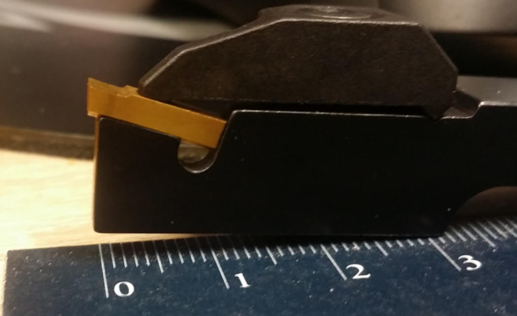

Weiß jemand was das für ein Karbideinsatz sein könnte? Steckt in einem Abstechhalter, ist 2,7 mm hoch, 12 mm lang und vorn 3,5 mm breit, hinten nur 3 mm. Einseitig geschliffen. Die Oberseite ist komplett flach, die Unterseite hat einen "Kiel" mit dem sie in einer Nut im Werkzeughalter liegt. Der Halter selbst ist sehr klein, 0812er.
Such mal nach Stechplatte, z.B. bei Ebay und schau dir die Bilder an. Oder stell deine Frage auf zerspanungsbude.net, da sind mehr kompetente Leute zu der Thematik unterwegs. Reinhard
Jemin K. schrieb: > und vorn 3,5 mm breit naja bissel arg breit, das mag's auch geben. Ansonsten eine aus der MGMN150-G... Familie. W.S.
Schau mal, ob auf dem Halter ein Hersteller oder sonst was drauf steht und mach vielleicht mal ein Foto, auf dem man den ganzen Halter erkennen kann, auch von oben. Gruß Jonas
Jonas G. schrieb: > Foto, auf dem man den ganzen Halter Tja, hätte ich mal nach dem Namen des Halters gesucht: QA0812R-03. Dann hätte ich auch herausgefunden, dass es JCQ3 ist. Danke!
Ist ein typischer "Abstecher", in den Du einsetzen kannst, was halt hinein paßt. Großartig unterscheiden sich Abstecher an sich nicht. Alle Welt "kocht nur mit Wasser". :) Grüße
