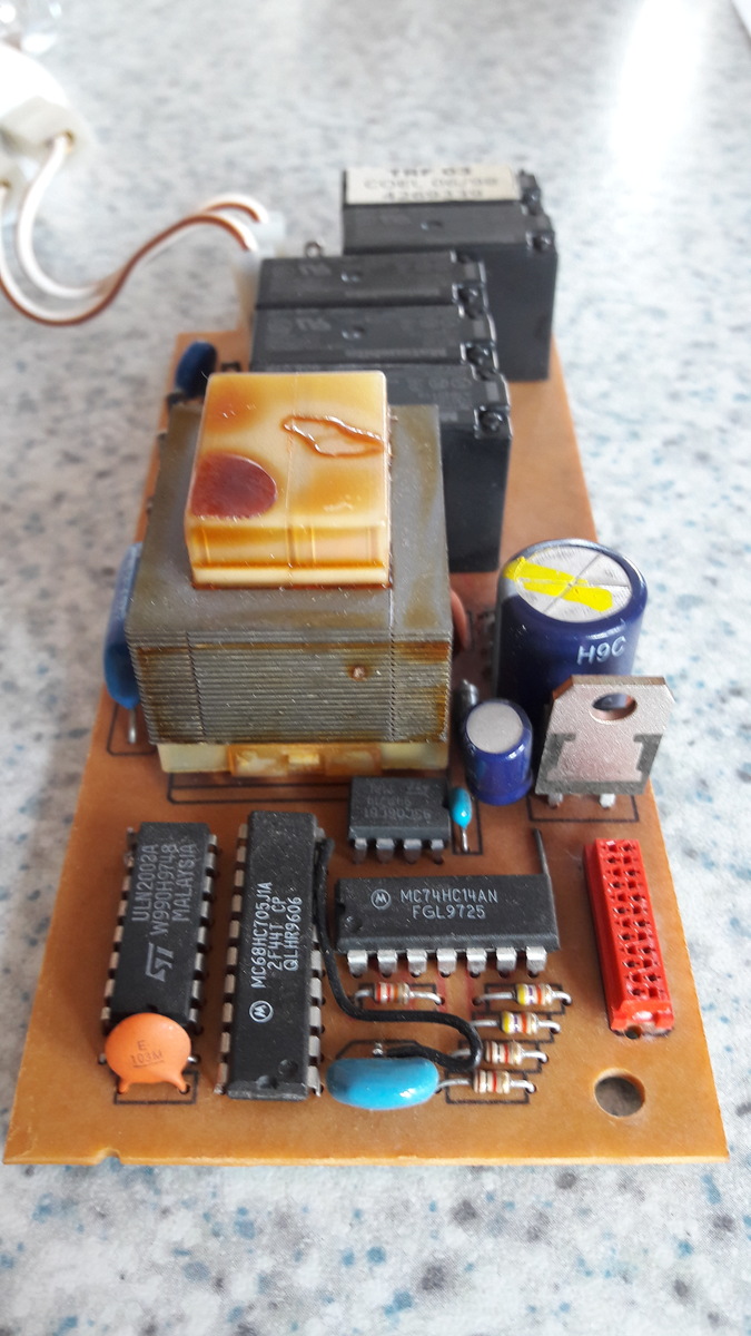

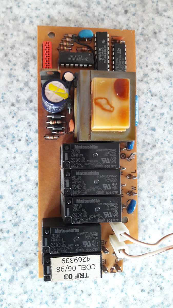

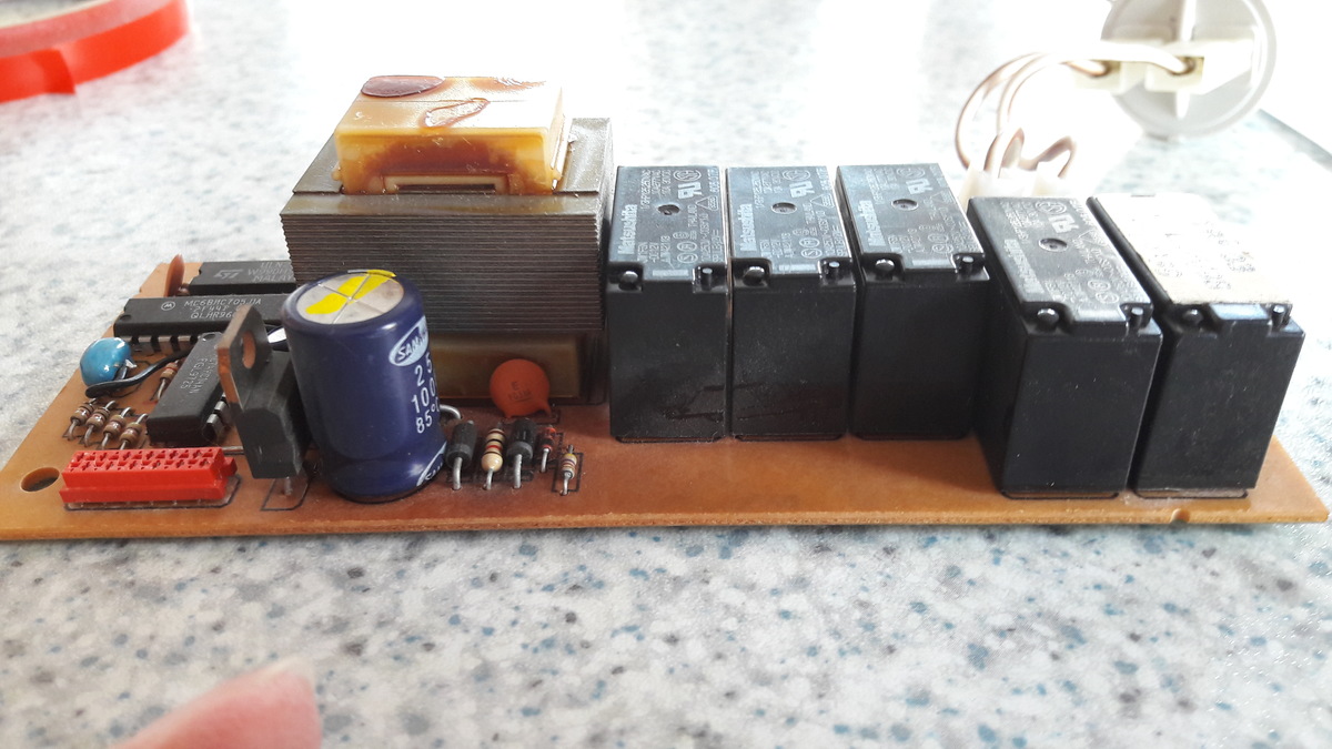

Hallo Experten, Durch eine Überspannung in unserem Hausnetz hat neben anderen Geräten wohl auch die Dunstabzugshaube IKD 954.1 GE-41 von Küppersbusch etwas abbekommen. Der Trafo auf der Steuerplatine hat auf der Prmärseite keinen Durchgang mehr. Weder gibt es die Platine als Ersatzteil, noch ist der Trafo bezeichnet und einen Schaltplan konnte ich auch noch nicht finden. Der Trafo hat die Masse 27,4 x 33 mm, Dicke Metallkern 15 mm, Gesamthöhe ab Platine 31 mm. Auf der Ausgangsseite gibt es 3 Anschlüsse. Hat jemand eine Idee, wie ich an einen Ersatztrafo komme, bzw. den alten bestimmen kann? Für eure Mühen im vorraus recht herzlichen Dank.
Na ja, da ist ein 5V IC drauf und sicher ein 7805 Spannungsregler, also passen 9V~ schon mal, auch nach Gleichrichtung für die 12V Relais an ULN2003. Bloss wie viele Dioden nutzen die zur Gleichrichtung, 2 Dioden an 2 Wicklungen ? Dann ist der Trafo 18V~ mit Mittenabgriff. Du wirst einen genau so grossen 2 x 9V~ Trafo kaufen müssen, https://www.reichelt.de/printtrafo-2-3-va-2x-9-v-2x-128-ma-rm-20-mm-ei-30-18-209-p27476.html und bei dem die Pins plattbiegen und mit Drähten, Anschlüsse 7 und 9 verbunden, an die Löcher der Platine führen müssen. Weil das dann nicht so gut hält irgendwie mit Silikon festkleben.

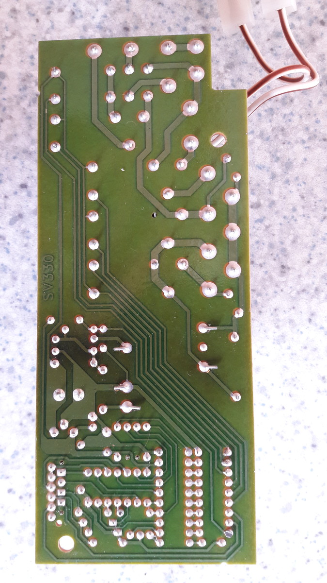

Rolf M. schrieb: > Der Trafo auf der Steuerplatine hat auf der Prmärseite > keinen Durchgang mehr. Vermutlich ist die Thermosicherung durch. Im dritten Bild ist so ein komischer Abstand zwischen Spulenkörper und Kern. Evtl. ist sie dort drin.? Such mal danach. Der Trafo ist wahrscheinlich noch heil. Die Sicherung ersetzen und unter Beobachtung in Betrieb nehmen.
michael_ schrieb: > Rolf M. schrieb: >> Der Trafo auf der Steuerplatine hat auf der Prmärseite >> keinen Durchgang mehr. > > Vermutlich ist die Thermosicherung durch. Im dritten Bild ist > so ein komischer Abstand zwischen Spulenkörper und Kern. > Evtl. ist sie dort drin.? Such mal danach. > Der Trafo ist wahrscheinlich noch heil. Ehemals richtig heiße Stellen erkenne ich auch nicht so recht. Ist natuerlich ohne direkte Sicht auf den Draht auch unsicher. > Die Sicherung ersetzen und unter Beobachtung in Betrieb nehmen. Den Vorschlag unterstuetze ich. Ich durchschaue auch gar nicht so ganz die Verschaltung der scheinbar 3 (?) Dioden - ich bilde mir sogar ein, 2 davon waeren in Reihe geschaltet. (Mein Bildschirm ist aber auch klein/miese Aufloesung.) Vielleicht sind es nicht wirklich 2 gleiche Sekundaerwicklungen? Den original Trafo wieder flott zu kriegen waere jedenfalls super.
Mir sieht das nicht nach Überspannung aus, sondern eher abgeheizt... Eine kurzfristige Überspannung hat keine geschmolzenen Trafobehausungen zur Folge... Die Varistoren sind noch intakt, und eine kurze Überspannung macht nicht solche "Schmelzflecken" am Trafo... Außerdem sieht man gut, dass die Wicklung ziemlich erhitzt wurde...
Bearbeitet durch User
Mani W. schrieb: > Die Varistoren sind noch intakt, Weil sie im Standby nicht am Netz hängen. > und eine kurze Überspannung macht > nicht solche "Schmelzflecken" am Trafo... Das ist der Imprägnierlack.
hinz schrieb: > Das ist der Imprägnierlack. Kenne ich, sieht aber nicht so aus, wenn man die Wicklung von der Seite betrachtet... Wenn schon andere Geräte im Haushalt betroffen sind, wie der TO schrieb, dann frage ich mich, wann das war... Gewitter dürfte es nicht gegeben haben in den letzten Monaten, und woher weiß der TO, dass es Überspannung war? Nullungsproblem lasse ich mir einreden, davon ist aber keine Rede...

Aus Bild 5 kann man anhand der abgeknickten Lötfahnen vermuten, dass es drei Anschlüsse für die Sekundärseite gibt Die Widerstände der Sekundärwicklungen messen.Da kann man evtl. herausbekommmen ob zwei gleiche oder zwei unterschiedliche Wicklungen vorhanden sind. also ob 2x 9V oder evtl 9V schwach (für Elektronik)und 9V stark (für Relais) evtl. von extern ca.6V AC an einer Wicklung anlegen und messen ob die beiden sec-Wicklungen dann gleiche Spannung abgeben. Dabei kann man auch erkennen, ob vielleicht ein Kurzschluss eines der Elkos oder dgl. die Ursache für die Überhitzung war.
ich finde es schon irgendwie erstaunlich, dass ein Dunstabzug überhaupt Elektronik drin haben muss. Da soll sich ausser Licht doch lediglich ein Elektromotor drehen. Und wie es aussieht in diesem Modell auch nicht stufenlos einstellbar. Unsere Haube hat immer noch einen normalen Schiebeschalter für die Stufen 1 bis 3 sowie einen fürs Licht.
Peter R. schrieb: > Aus Bild 5 kann man anhand der abgeknickten Lötfahnen vermuten, > dass es > drei Anschlüsse für die Sekundärseite gibt > > Die Widerstände der Sekundärwicklungen messen.Da kann man evtl. > herausbekommmen ob zwei gleiche oder zwei unterschiedliche Wicklungen > vorhanden sind. also ob 2x 9V oder evtl 9V schwach (für Elektronik)und > 9V stark (für Relais) Man kann problemlos die Mittelpunktsgleichrichtung erkennen.

Hallo Michael B. Dank deines Links habe ich nun den Trafo gewechselt, mit Drahtverlängerungen die unterschiedlichen Anschlüsse ausgeglichen und mit Silikon aufgeklebt. Sehr hilfreich war auch der Tipp, die beiden mittleren Anschlüsse auf der Sekundärseite zusammen zu legen. Nun ist alles wieder komplettiert und die Dunstabzugshaube läuft wieder. Meine Frau ist stolz auf mich und ich gebe den Dank hiermit an alle weiter. Herzliche Grüsse, bis zum nächsten Mal.
