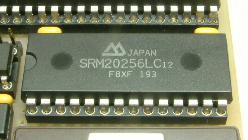

Hallo, unter einem 28pol. DIL-IC soll eine 3V Batterie verbaut werden, die Funktion ist ähnlich einer BIOS-Batterie. Ich messe 1µA. Der Sockel hat einen Mittelsteg, jedes Feld misst 11x13mm. Die verfügbare Höhe ist 4.5mm. Es würden sich zwei Knopfzellen mit D=11.6mm anbieten, hier wäre allerdings das Problem die Kontaktierung. Der Sockel ist auf einem Lochraster montiert. Hat jemand eine Idee, wie man die Knopfzellen kontaktieren könnte? Löten fällt ja leider aus. Oder kennt jemand eine 3V Li-Zelle, die in den Sockel passen würde? Den Mittelsteg könnte man heraustrennen. Harald

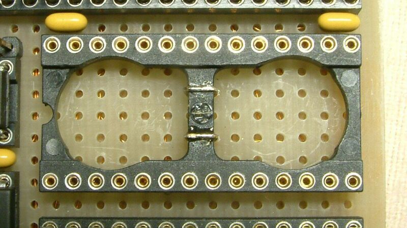

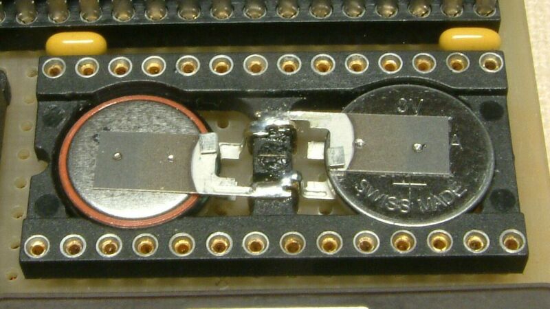

Voltage schrieb: > Bei 11x13mm sollte eine CR1025 (Batterie) oder LIR1025 (Akku) passen, > und eventuell bei Wegnahme von Sockelmaterial auch noch eine CR1220. Wegen der höheren Kapazität habe ich mich für die Renata 1225 entschieden und davon gleich 2 Stück verbaut. Der Durchmesser war noch unterzukriegen, wenn man etwas Plastik weg fräste. Da die Platine bereits fertig war, kam nur eine Lösung im Sockel in Frage. Nachträglich vielen Dank an Voltage für die Links
USBler schrieb: > wenn man etwas Plastik weg fräste. Den Sockel ausfräsen könnte ich mangels geeigneter Maschine nicht, sieht aber sehr ordentlich aus. Finde ich gut, dass Du das Ergebnis darstellst - das tun nur wenige Leute. Danke!

Klasse Konstruktion. :) Der Batteriesockel ist patentfähig! (Wenn auch leider 30 Jahre zu spät, um damit reich zu werden...) ((Und falls die Batterien den eingesteckten z.B. RAM sichern sollen, wird der Wechsel noch spannender wie bei den Dallas-Uhrenchips.))
Wollvieh W. schrieb: > Klasse Konstruktion. :) Der Batteriesockel ist patentfähig! Ein Abblockkondensator könnte noch integriert werden?
Jörg R. schrieb: > Manfred schrieb: >> Den Sockel ausfräsen könnte ich mangels geeigneter Maschine nicht... > > Die „Maschine“ könnte eine Halbrundfeile sein. Oder eine Art Dremel. Das > wäre dann tatsächlich eine Maschine. Die bestückte Platine kam auf eine CNC-Maschine, ein Kantentaster hat die Position des Innenraums des IC-Sockels ermittelt, die Bohrungen wurden mittels einer Helix eingebracht.
