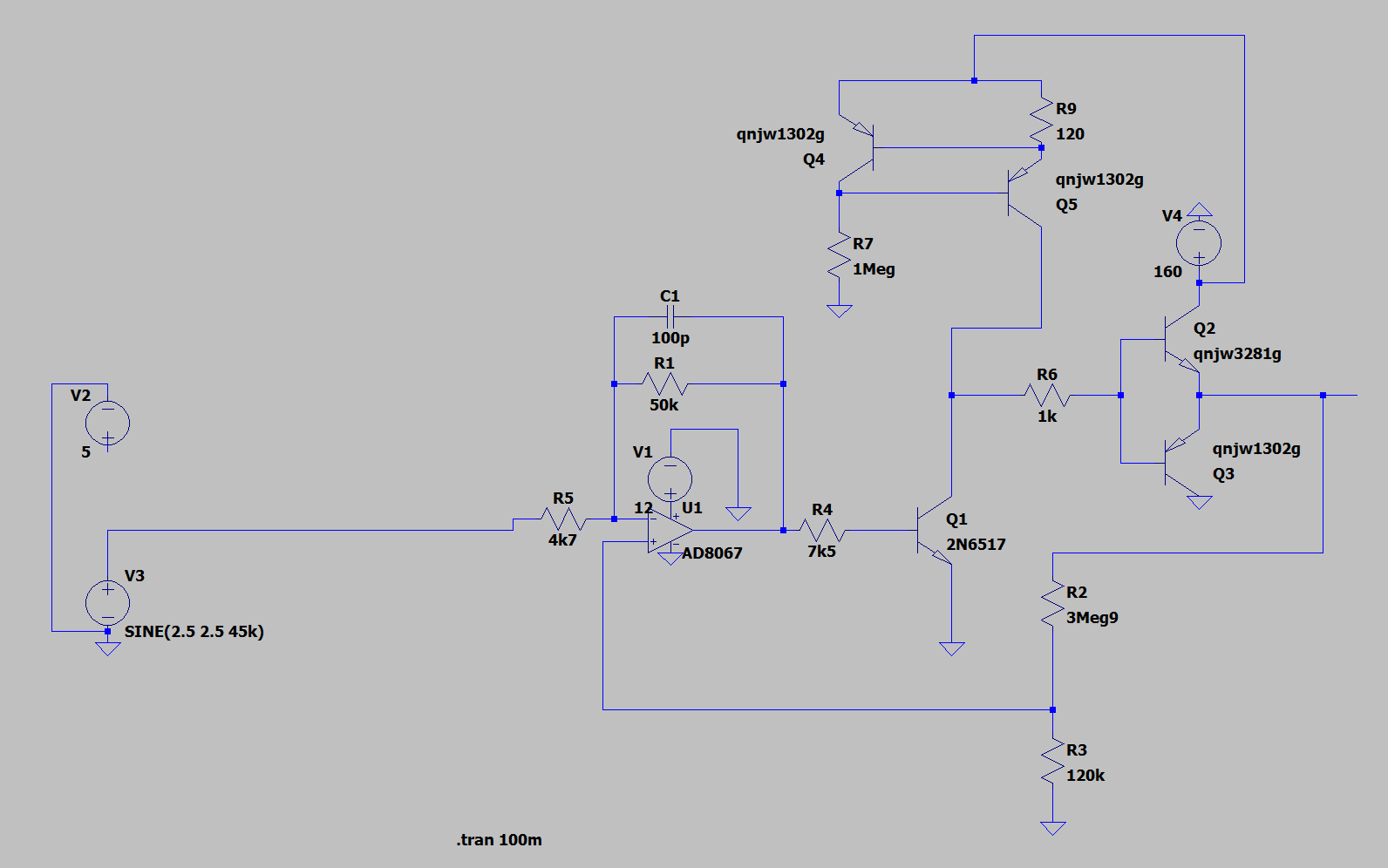

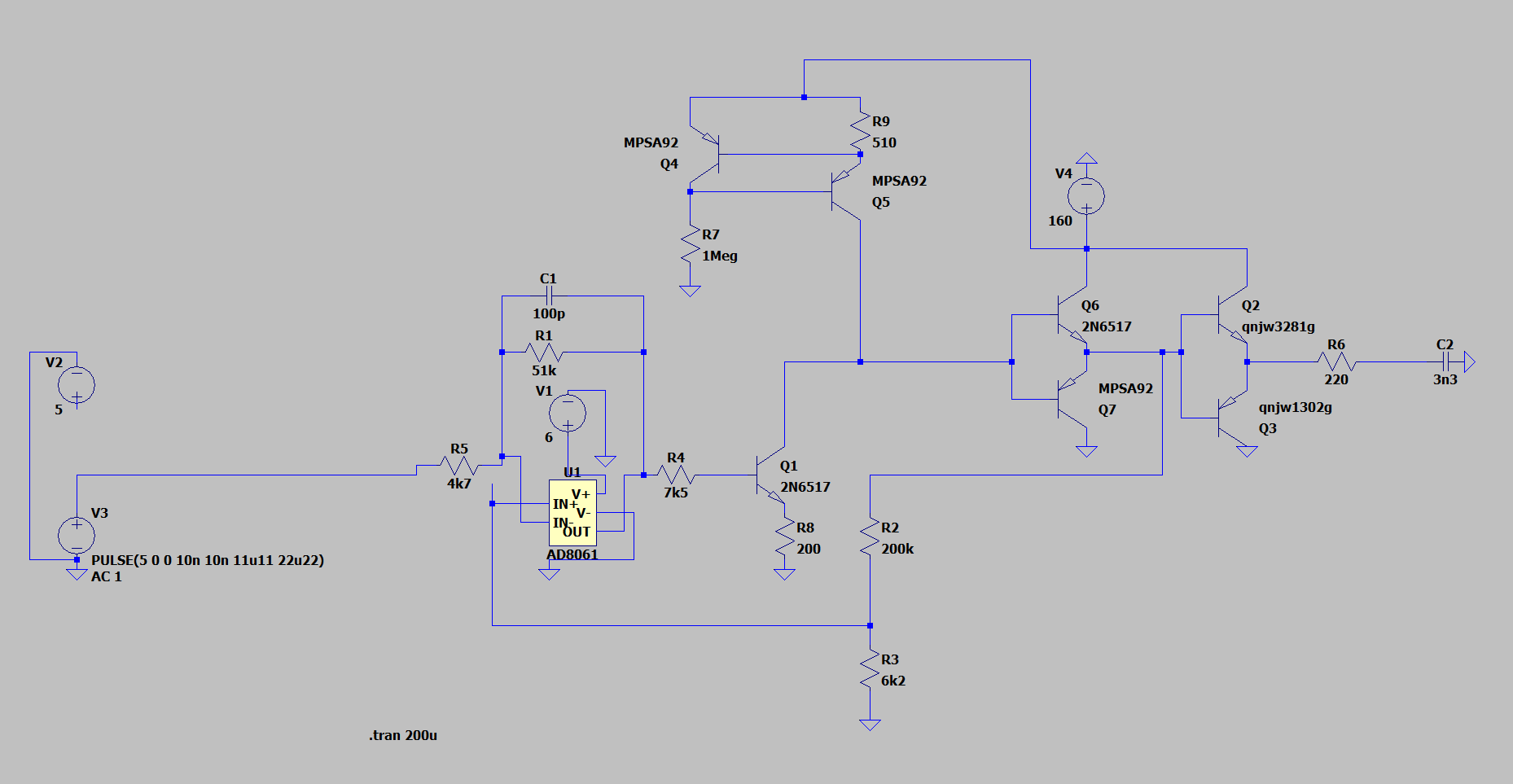

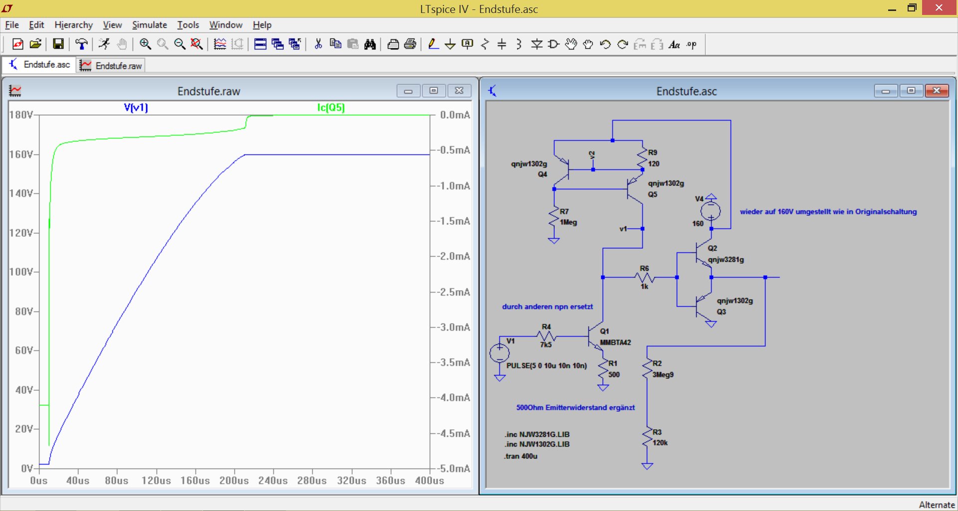

ich wollte mit einem Piezomotor herumexperimentieren. Der Treiber des
Herstellers kann leider nur an/aus und keine Geschwindigkeitsänderungen,
daher wollten wir einfach mal einen eigenen probieren.

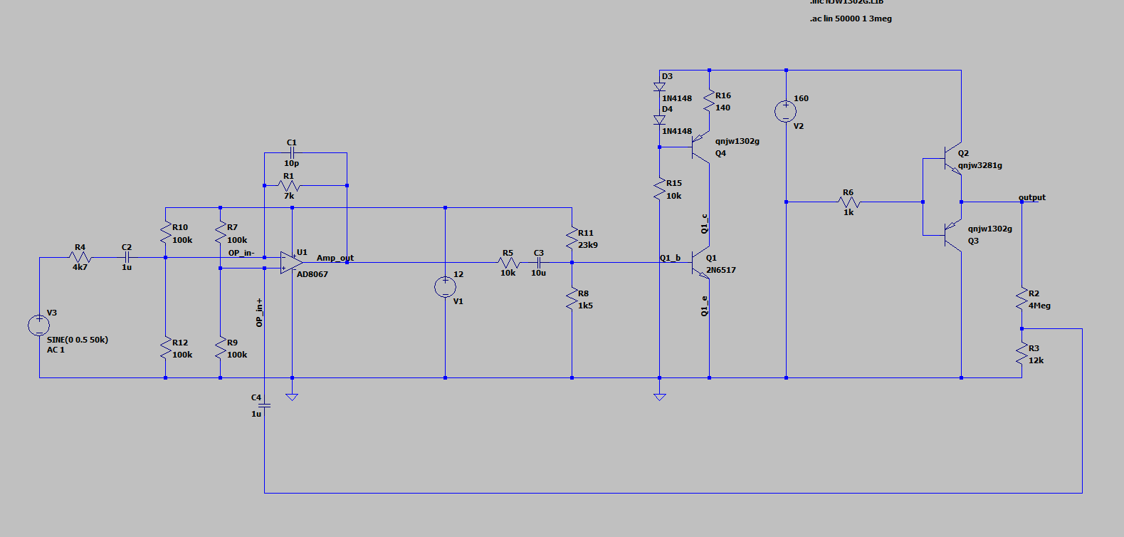

Um auch mal verschiedene Signal auszuprobieren, soll eine
Verstärkerstufe ein (beliebiges) Signal von 5V auf 160V verstärken.
Realisiert werden soll das ganze mit einem OP, der einen Transistor
ansteuert, der wiederum zwei Treibertransistoren ansteuert.

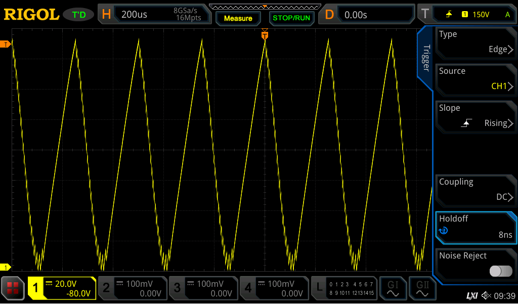

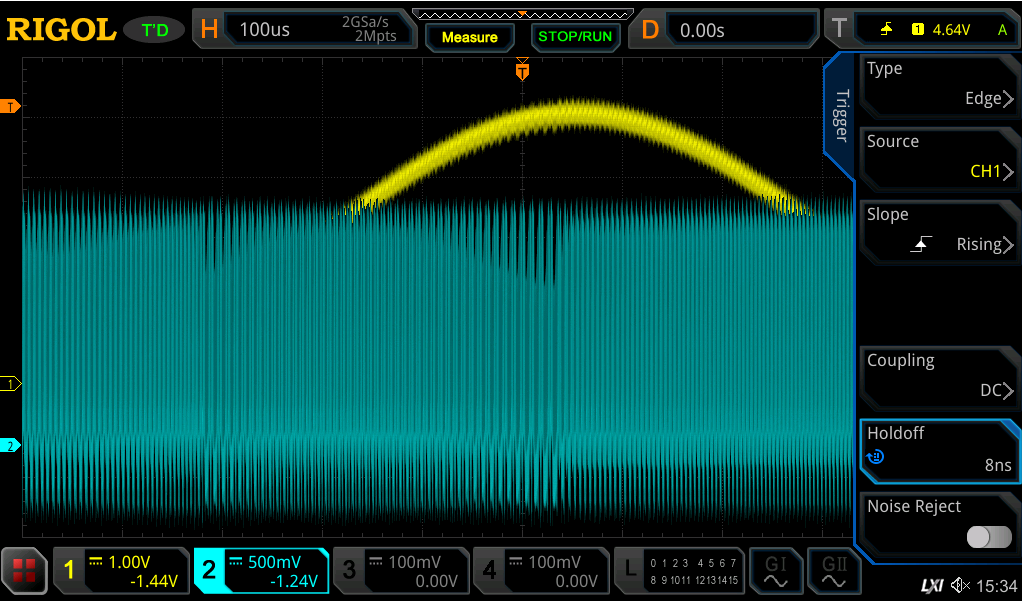

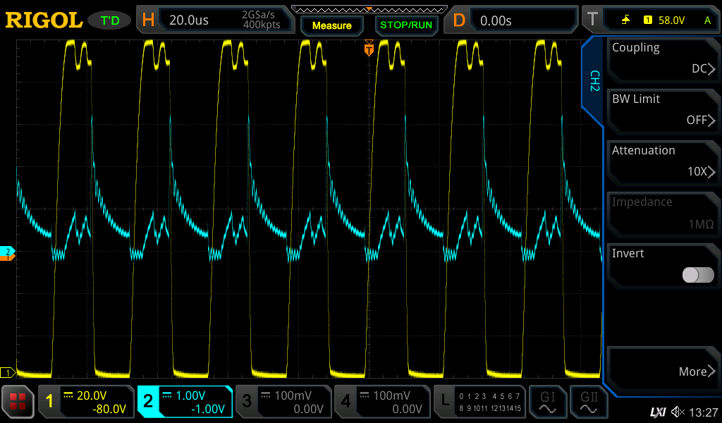

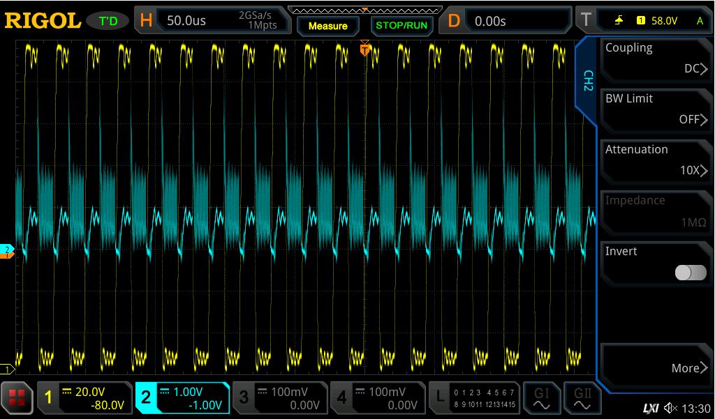

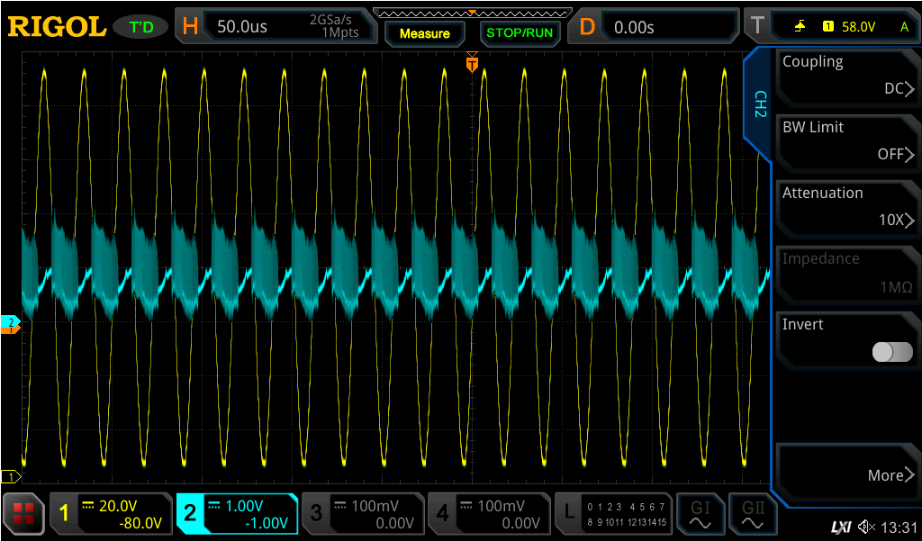

In der Simulation sieht das Ganze schon sehr gut aus. Beim Zusammenbau
scheint aber eine Schwingung auf dem Signal zu liegen, sodass die
angestrebten 45kHz nicht erreicht werden, ab 3-4 kHz ist Schluss.
So wie es aussieht, scheint irgendetwas nicht schnell genug zu schalten.
Ich bin mit meinem bescheidenen Wissen aber überfragt, woran es liegen
könnte. Über Tipps und Anregungen wäre ich sehr dankbar.

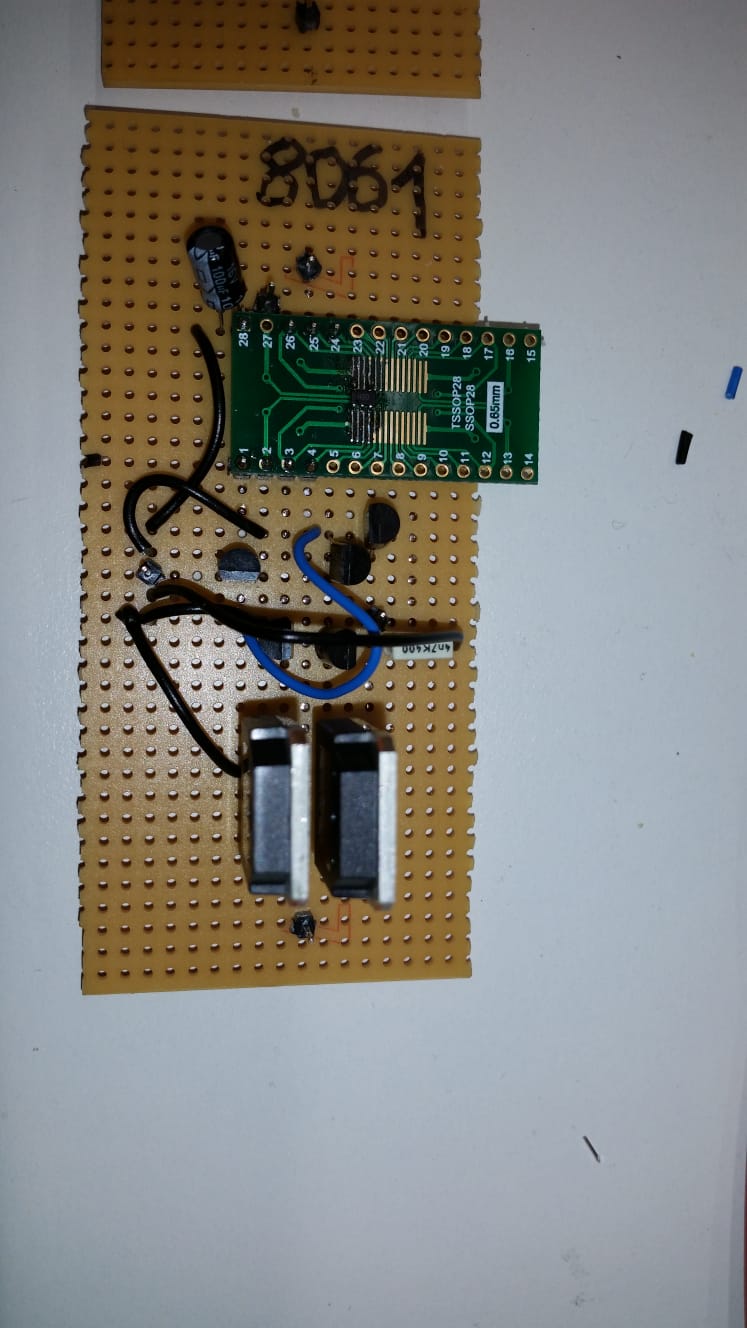

(Stromversorgung von OP und 200V ist noch mit Entkoppelkondensatoren
stabilisiert)

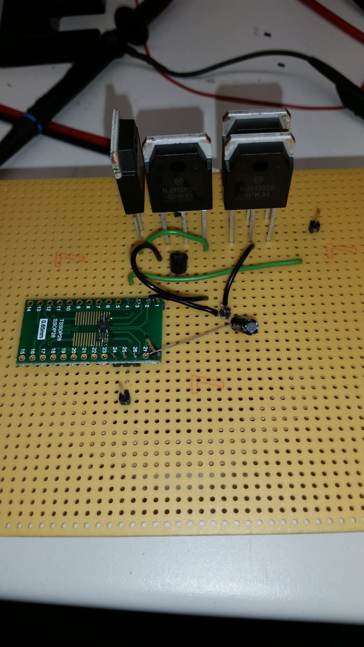

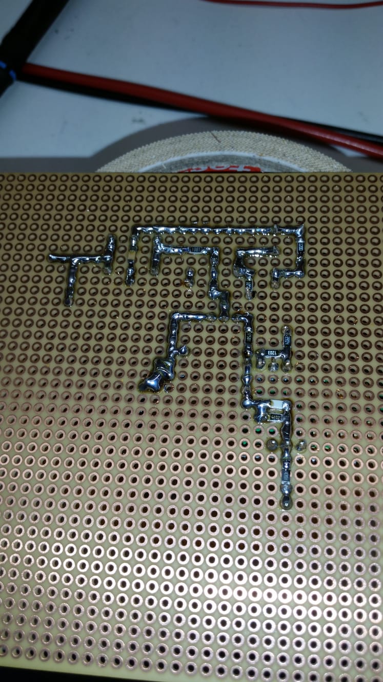

mach auch mal nen Bild vom Aufbau, wobei wenn das nicht gerade
Steckbrett ist wird das bei den Frequenzen nicht so viel ausmachen.

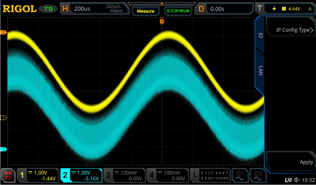

von Christoph S. (mr9000)

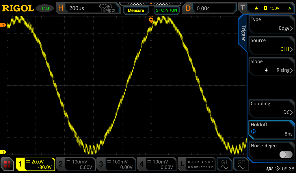

Beim Messen seh' ich, dass der Operationsverstärker völlig am Ausrasten
ist und nicht stabil arbeitet. Durch die Rückkopplung krieg' ich daher
am Eingang auch schon großes Rauschen.
Ich sehe aber, auch mein Eingangssignal ist nicht perfekt. Ist das schon
zu unbrauchbar?
Hm, anscheinend reagiert der OP viel zu schnell, koppelt zu schnell auf
den Eingang zurück, wodurch sich das Problem nur verstärkt? Kriegt man
es hin, dass der OP etwas "langsamer" reagiert?
Schonmal vielen Dank!

Wie groß ist die Verstärkung deiner Transistorstufe? Also: was ist das
Verhältnis von Spannungsänderung am OPV-Ausgang zu Spannungsänderung am
Teiler R2,R3? Das kannst du ja in deiner Simu mal einfach abfragen.
Jede Verstärkung in der Rückkoppelschleife vergrößert die Chance, dass
dein OPV instabil wird. Und ich sehe grade, dass dein AD8067 mindestens
eine Abschwächung von 8 in der Rückkopplung braucht, damit er stabil ist
(d.h. bei "normaler" Beschaltung muss die Spannungsverstärkung >8 sein,
damit er sicher stabil läuft).

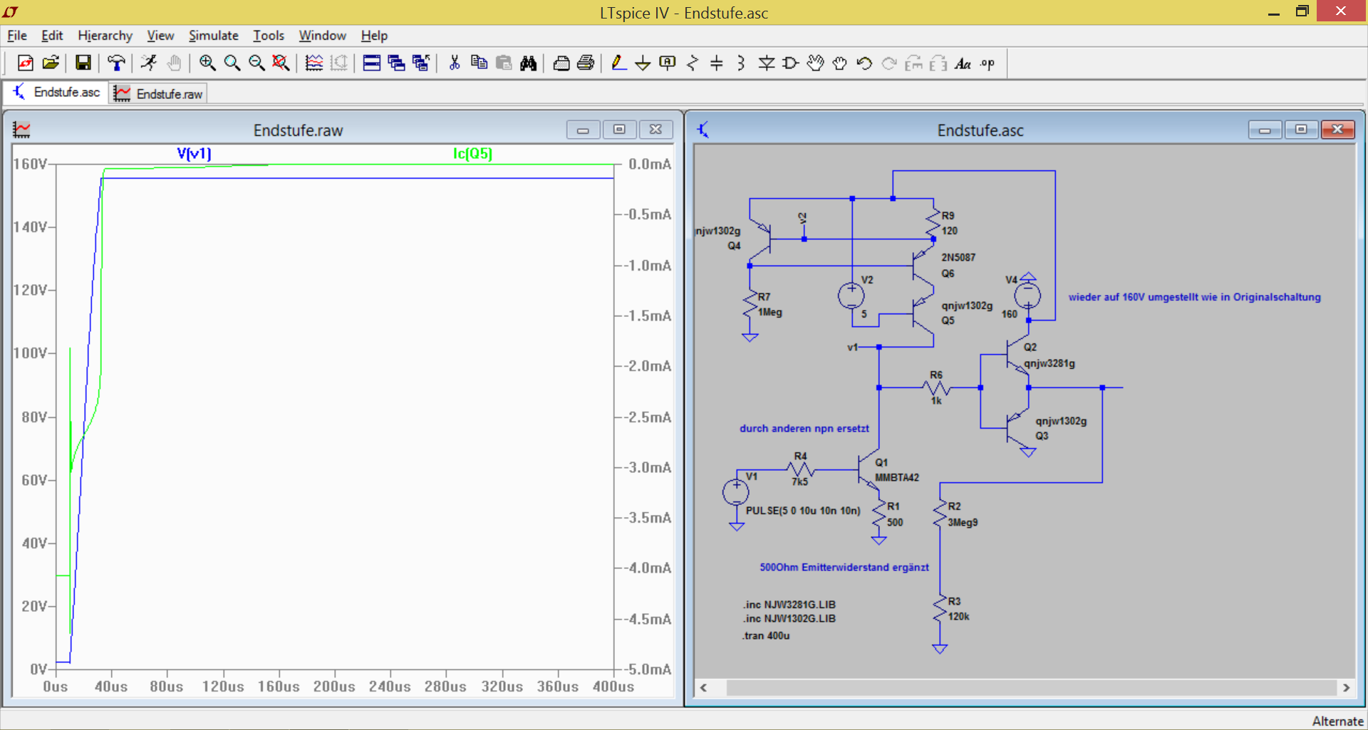

von Achim S. (Gast)
Um die Stabilität zu bewerten: mach mal eine AC-Analsye. Also gib V3
einen vernünftigen DC Arbeitspunkt (meinetwegen DC value 3V) und trage
bei der AC Amplitude 1 ein. Stell dann die Simulation auf AC-Analysis um
und schau, ob es im Frequenzgang der Schaltung zu ordentlichen
Überhöhungen kommt (Peaking von mehr als 10 dB). Je höher das Peaking,
desto eher wird die Schaltung bei dieser Frequenz schwingen.
Versuche auch mal ein realistisches Lasmodell an den Ausgang deiner
Schaltung zu hängen (zumindest mal die Kapazität, die dein Piezo
außerhalb seiner Resonanz darstellt).
Achim S. schrieb:
> Viele Piezomotoren laufen nur bei einer festen Frequenz vernünftig, bei
> der der Piezo in Resonanz ist. Mit Geschwindigkeitsänderungen wird es
> dann nicht so dolle.
Genau. Ziel dieses Teststands soll es dann sein, verschiedene Signale
nahe dieser Frequenz zu testen, evtl frequenzmodulierte Signale
oderoderoder eben um zu schauen wie man den Motor so alle zum drehen
bekommen könnte.

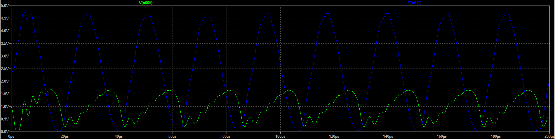

Ich muss zugeben, ich bin hier etwas überfragt. Angehängt einmal
(simuliert) der Ausgang des OPs und der nichtinvertierte Eingang
(Spannungsteiler R2, R3).
Schaut man sich aber mal die Differenz zwischen den Eingängen an, liegt
diese im Bereich bis 0.4mV, der Ausgang liegt bei 1.6V, da dürfte doch
genug Verstärkung vorhanden sein?
Einmal die Analyse vom Ausgangssignal und vom Ausgangssignal des OP
(blau). Erkenne ich dort, dass der Frequenzen ab ~170kHz verstärkt und
daher Rauschen verstärkt zurückgekoppelt wird?
Dann geht das Signal "etwas" vor die Hunde. Das Ausgleichen der
kapazitiven Last hatte ich mir erst als nächsten Schritt vorgenommen,
vorher wollte ich erstmal hauptsache die grundsätzliche
Verstärkungsschaltung am Laufen haben.
Vielen Dank für deine Hilfe!
von Achim S. (Gast)
Es ist nicht ganz leicht, deine Ergebnisse zuzuordnen. Wenn du in der
Schaltung den Signalen per Label Namen gibst (z.B. OPV_out statt
n008...) werden die Plots deutlich einfach zu interpretieren. Du
könntest auch mal deine asc-Datei samt Modell für den OPV anhängen, dann
lassen sich deine Simus besser nachvollziehen.
Interessant wäre, wie der Verlauf bei höheren Frequenzen aussieht, also
bei den Frequenzen, bei denen der OPV schwingt. Also erweitere mal den
Frequenzbereich bis zu einigen 10MHz.
Was man an der Stelle schon mal sieht: zwischen OPV-Ausgang und
Schaltungsausgang liegt eine Verstärkung von ca. 40-14=26dB. Dein
Spannungsteiler reduziert das dann rund 30dB. Zumindest bei 300kHz
bringt deine Transistorschaltung inklusive Teiler also wohl keine
zusätzliche Verstärkung in die Rückkoppelschleife ein.
> Angehängt einmal
Welche Kurve zeigt was? Blau den OPV-Ausgang und grün den OPV-Eingang?
Nö, diese Betrachtung sagt nicht viel aus, weil die Differenzspannung am
OPV-Eingang mit der Leerlaufverstärkung des OPV verstärkt wird. (Im
Idealfall geht die Differenzspannung gegen 0, die so berechnte
Verstärkung gegen unendlich).
Interessant für die Stabilität ist die Schleifenverstärkung: wenn die
Spannung am Eingang ein wenig wackelt und dieser Wackler einmal durch
die ganze Schleife läuft (OPV-Verstärkung, Transistorverstärkung,
Spannungsteiler), welche Verstärkung und welche Phasenverschiebung hat
dann das Signal nach durchlaufen der Schleife.
von K. S. (the_yrr)
naja, an Q1 hat man 180° (der invertiert das Signal), wenn dann die
parasitären C's und der restliche Treiber nochmal für 180° reichen, was
bei einigen 10MHh hinkommen könnte, dann schwingts halt.
> stabilisiert)
viel näher an den Opamp, und gib ihm mal nen Elko + 100nF
Erhöhe mal die 100pF in der Rückkopplung auf 1-10nF (nur Testweise),
dann sollte er aufhören zu schwingen.

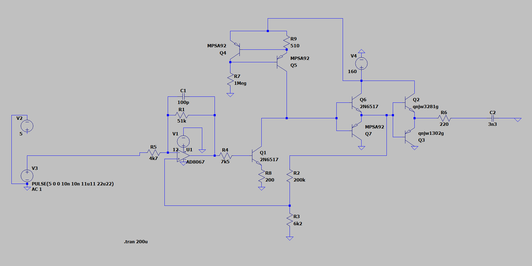

Neben der OPV-Verstärkung eine zusätzliche Verstärkung mit in die
Schleife einzubauen (in diesem Fall per Transistorverstärker) bringt
einem dem Schwingen meist ein gut Stück näher.
von K. S. (the_yrr)
das schon, aber schwingen tut es nur bei 360 bzw 0° Phasenverschub, da
bist du weit weg.
was mich etwas wundert ist dass die 100pF bei 300kHz noch in etwa 5kOhm
entsprechen (Opamp Verstärkung = 1), die Gesammtverstärkung aber
trotzdem immer weiter steigt.
2.5V Sinus auf nen 10x Verstärker mit 12V versorgung könnte etwas
suboptimal sein.
12V/7.5k = 1.6mA Basisstrom für Q1 maximal, im Mittel die hälfte, also
0.8mA
mit beta von 50 macht das 0.8*50=40mA
deine Stromquelle liefert nur 5.8mA
der "brauchbare" lineare Bereich liegt bei 1-1.4V direkt am Opamnp
Ausgang, alles andere ist Sättigung. (der opamp würde gern 0-25V
liefern, reichen würden 1-1.4, also ca. 60fach zuviel verstärkt)
zwei verstärkende Einheiten, beide gehen ohne globale negtive
Rückkopplung in Sättigung.
ich will nicht sagen dass das die einzige Ursache ist, aber diese ~35db
zuviel an Verstärkung (alleine im Opamp) können dazu führen dass es bei
360° phasenschub = einigen MHz immer noch für nen Gain >1 reicht.
lad bitte mal die Modelle für den Opamp und die qnjw1302 hoch + die asc.
Datei.
der Transistor muss da leider hin (für die 160V), aber dann braucht man
bei 2.5V Eingang nicht noch nen Opamp. wo mir auffällt das mit 2.5V der
DC Bias vom Opamp auch völliger Mist ist.
von Achim S. (Gast)
Dass ein Transistor für die Spannungsfestigkeit hin muss, ist klar. Aber
die Transistorschaltung muss nicht zwangsläufig so viel Verstärkung
erhalten (denn die Verstärkung ist es ja, die die Schwingneigung
erhöht). Schon mit einem kleinen Emitterwiderstand lässt sich die
Spannungsverstärkung der Transistorstufe beliebig reduzieren.
Der Opamp erleichtert es gegenüber einer einfachen Transistorschaltung
natürlich massiv, die wirklich gewünschte Übertragungsfunktion
hinzukriegen. auch die 2,5V Bias am Eingang sind nicht wirklich ein
Problem: der Aussteuerbereich des Eingangs reicht damit von 0-5V, was
den gewünschten  Ausgangsspannungsbereich bis 160V grade abdeckt.
Ein Unit-Gain stabiler Opamp sollte es besser schon sein. Aber das
Grundproblem liegt in der zusätzlichen Verstärkung durch die
Transistorstufe.
vielen Dank für die Antworten! Werd' mich jetzt der Reihe nach an den
Lösungsvorschlägen probieren.
Angehängt die asc-Datei und die lib-Datei der Transistoren. Der OP ist
bei meiner LTSpice-Installation bei den Standardmodellen bereits dabei
gewesen.
Was das Eingangssignal angeht, bin ich allerdings völlig frei! (kommt eh
aus einem Signalgenerator)
Wäre es einfacher, das Eingangssignal zu verkleinern und einfach mehr zu
verstärken?
Frohe Ostern!

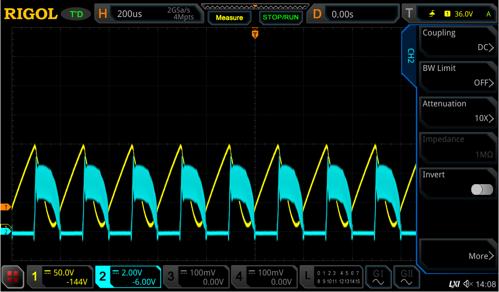

ich habe mal etwas rumgelötet und glaube die Ursache liegt nicht am OP.
Der schwingt zwar munter vor sich hin, aber ich glaube das ist nicht das
grundsätzliche Problem. Ein kleiner 500 Ohm-Widerstand am Emitter von Q1
hat ein wenig geholfen.
Beim angehängten 2kHz-Signal funktioniert noch alles so, wie es soll.
Beim 5kHz-Signal erkennt man, dass der Ausgang der Schaltung dem Eingang
hinterherhinkt, nicht ganz folgt und die Spannung langsamer aufbauen
muss.
Beim zweiten Bild sieht man, dass während dieser Zeit der OP aus ist.
So wie ich das verstehe, baut die Transistor-Verstärkerstufe einfach
nicht schnell genug die Spannung auf.
Bei höherem zugelassenem Strom steigt auch die Leistung von Q1, der
allerdings nur 625mW verträgt. Dort vielleicht ein anderes Bauteil
einsetzen?
von Achim S. (Gast)
Na, das ist doch zumindest ein Fortschritt.
Die Anstiegsgeschwindigkeit (Slewrate) deines Signals ist durch den
Strom aus deiner Stromquelle beschränkt. Allerdings sollten deutlich
mehr also die hier gemessenen 1,1V/µs möglich sein, außer wenn
irgendeine große Kapazität in deinem Aufbau vorhanden ist, die in dem
oben gezeigten Schaltplan noch nicht sichtbar ist.
- liefert deine Stromquelle wirklich die geplanten 5mA? (Ist R9 nicht
vielleicht versehentlich gegen einen größeren Widerstand eingetauscht
worden)?
- hängt bei dieser Messung jetzt vielleicht schon ein Piezo am Ausgang?
(Welche Kapazität hat er?)
- hängt vielleicht an einem der hochohmigen Schaltungsknoten eine
"ungeplante" Kapazität (z.B. ein Kabel, das zu einem Messgerät führt)?
Grundsätzlich brauchst du mehr Strom für eine schnelle Antiegszeit. Aber
wie geschrieben: die aktuell eingestellten 5mA sollten bereits eine
schnellere Anstiegszeit liefern.
> Der OP ist
> gewesen.
bei mir nicht (ältere LTSpice-Version). Für die Slewrate-Begrenzung ist
aber auch nicht der OPV zuständig. Daher simuliere ich zu dem Problem
mal nur die Transistorendstufe. Und dabei wird auch der Grund der
Slewratebegrenzung klar: deine Stromquelle gibt beim Spannungsanstieg
nur einen kleinen Bruchteil der 5mA ab (aufgrund der Kapazität deines Q5
und seiner hochohmigen Ansteuerung - siehe Anhang). Du brauchst eine
Stromquelle, die auch bei großem du/dt noch die 5mA liefert.
Zum Vergleich habe ich mal eine zweite Stromquelle mit Kaskode simuliert
(auch wenn das weiter nur Prinzipschaltung ist, kein konkreter
Schaltungsvorschlag). Du siehst, dass der Spannungsanstieg deutlich
schneller abläuft (selbe Zeitskala bei beiden Simus)

Könnte es am Aufbau liegen? (Bild oben) Dass dort irgendwelche
parasitären Kapzitäten entstehen?
Sehr beruhigend zu wissen, dass es anscheinend an der Stromquelle liegt!
Jetzt weiß ich, wo ich angreifen kann. Vielen Dank für die Hilfe, ich
meld mich wenn ich weitergekommen bin (oder nicht weiter komme)!
von K. S. (the_yrr)
auch, kommt immer drauf an wo, wird aber bei deinem Aufbau nicht
wirklich schlimm sein (zumindest zur zeit).

Achim S. schrieb:
> Du brauchst eine
kann ich bestätigen, mit anderer Stromquelle komm ich in der Simulation
auf einige 10kHz ohne so viele Oberwellen.
änder vllt. mal Q1 zu AC gekoppelt und/oder stell den Arbeitspunkt so
ein, dass im Leerlauf 160V/2 = 80V am Ausgang anliegen. zur Zeit
bestimmen die 7k5 nach dem Opamp sowohl Verstärkung als auch den
Ruhestrom durch Q1.
geh mal mit der Verstärkung vom opamp runter. Du kannst natürlich
gnadenlos übersteuern und durch negative Rückkopplung wieder
ausgleichen, aber muss ja nicht sein und könnte in einem realen Aufbau
Probleme machen.
von K. S. (the_yrr)
ich hab auch mal was versucht, nur als Anregung / um Problemstellen zu
erkennen
- 100pF Rückkopplung sind zu viel wenn du bis 50kHz kommen willst
- Q1 versaut dir die Verstärkung bei höheren Frequenzen, da muss was
anderes hin (anderer Transistor, dieser verliert 12dB von 2kHz bis
50kHz, liegt zu >90% nicht an der Stromquelle)
- Stromquelle vllt. auch nen anderen Transistor, hat auch nen Einfluss
aber nicht so schlimm wie Q1 (zumindest bei mir, ist auch nicht so
hochohmig)
- Opamp ist theoretisch unnötig, meine Schaltung war auch ohne stabil.
  - ich hab alle Signale vom/zum Opamp AC gekoppelt, damit ich nicht bei
jeder änderung den DC Arbeitspunkt beachten muss, das geht besser.
je näher du an R2R Ausgang heranmöchtest, desto schlechter wird das
signal, bei ca. 10-150V output sind die Harmonischen noch erträglich
(nicht für Audio, aber für nen Motor wirds reichen)
edit:
R6 gehört natürlich an den Kollektor von Q1 und nicht Masse, das war nur
zum Testen des Frequenzganges von Q1 umgebaut

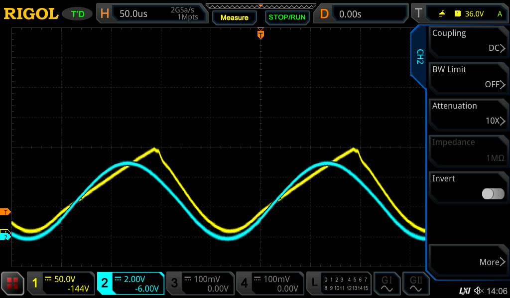

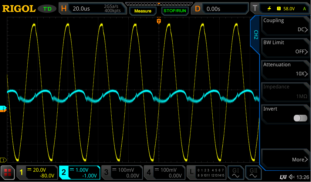

ich habe etwas an der Schaltung rumgebastelt.
Ein Problem war die hohe Leistung der Transistoren, die an ihre Grenze
kommen könnten. Durch eine zweite Stufe vor den beiden Endtransistoren
müssen nur die "kleinen" gesteuert werden, wodurch der benötigte Strom
deutlich gesunken ist.
Bei einem zweiten Aufbau war der OP kaputt, habe einen AD8061 genommen,
der noch hier war (mit 6V Versorgung), der liefert ähnlich gute
Ergebnisse.
Man sieht in der Messung, dass der 8061 viel weniger schwingt als der
8067. Vom absoluten Optimalfall sind wir noch ein bisschen entfernt. (in
Gelb das Signal HINTER den 220Ohm vor den 3,3nF, in blau der OP-Ausgang)
Falls man keinen Sinus, sondern einen Rechteck auf die Schaltung gibt,
schwingt die Schaltung noch recht ordentlich. Anders als in der
Simulation fehlen aber auch noch die 3,3 nF des Piezomotors.
(beides 45kHz!)
das rückgeführte Signal hinter der ersten aber vor der zweiten Stufe
abzugreifen, war ein Kompromiss zwischen der Qualität beim Sinus und
beim Rechteck-Signal.
Bei Verkleinerung der Kapazität kommt das System nicht mehr auf/gegen 0V
runter.
Einen anderen Transistor? Gibt es da Vorschläge oder (einsehbare)
Listen? Die verwendeten Transistoren sind "nur" mehr oder weniger
untergekommen weil es die ersten gefunden waren und in der Simulation
funktionieren.
