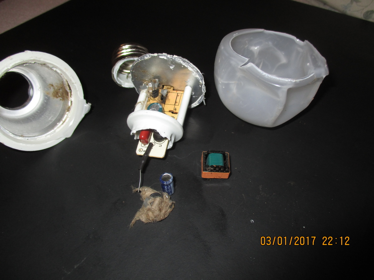

Lange Rede kurzer Sinn: Das war die Motivation, die blinkende E27er mit
notwendigerweise brute force zu öffnen und mal nachzuschauen, ob sich
vielleicht ein halbdefekter Elko identifizieren und austauschen lassen
kann.
Der innere Aufbau ist - wie heute vielleicht üblich - eine flache
Platine auf Alubasis mit einer Handvoll LEDs in Höhe des Endes des
weißen Sockels, gesteckt auf eine senkrechte Platine mit der
eigentlichen Elektronik, die im E27-Schraubbereich ebenfalls aufgesteckt
war (insofern reparaturfreundlich, wenn man mal die Streuhülle ohne
große Zerstörung abgehebelt hat). Darauf sitzen natürlich ein paar Elkos
sowie zwei Spulen, ein Gleichrichter, eine Diode, etwas Kleinzeug und
ein JW1782B. Die Schaltung entspricht erfeulicherweise weit(est)gehend
der Applikationsschaltung aus
https://datasheet.lcsc.com/szlcsc/JW1782B_C186731.pdf, der Sense-R ist
etwas kleiner und im Wechselspannungsbereich ist noch eine Spule, wohl
zur Entstörung. Egal.
Im Testbetrieb offen, ohne Gehäuse, funktioniert alles über Stunden ohne
Störung - also ist es wohl die Wärme/Hitze im zusammengebauten,
geschlossenen Zustand, die das Teil außer Takt (bzw. in den Blink-Takt
;-)) bringt. Was nicht verwundert, denn die Alu-Platte, auf der die LEDs
montiert sind, wird sicherlich 80 Grad heiß, jedenfalls zu heiß für
schmerz-/verletzungsfreie Berührungen. Wie soll unter solchen
Bedingungen eine Elektronik im Dauerbetrieb - und diese Lampen laufen ja
typischerweise jeden Tag mehrere Stunden im Dauerbetrieb - diese vielen
Jahren, die der angeblichen Lebensdauer entsprechen (20.000 Stunden und
mehr), überleben? Was für eine Schnapsidee, Glühbirnen durch LED-Lampen
zu ersetzen ...
Leider sehen alle Bauteile o.k. aus, insbesondere auch die Elkos, so daß
ich - auch wenn ich wie mein Hausarzt ein Meister der (visuellen)
Ferndiagnose wäre - keine Idee habe, wie ich die Ursache für das
irreguläre Blinken im zusammengebauten Zustand herausfinden könnte. Auch
das testweise sukzessive Ersetzen der Nicht-Halbleiter ist keine Lösung,
denn ich kann die Lampe allenfalls noch einmal zusammenkleben, dann aber
für den Rest ihrer Tage.
Vielleicht hat einer von euch eine Idee, wechles Bauteil bei dieser
konkreten Schaltung für den Blinkzustand verantwortlich ist (es könnte
natürlich auch eine der LEDs sein oder der Treiberbaustein selbst).

von Mark K. (mamikoe)
Das Blinken war ein unregelmäßiges Blinken, vielleicht 2 - 4 Hz,
vielleicht etwas mehr, gemischt mit sehr kurzem höherfrequenzen
Flackern. Also kein durchgehendes 50Hz-Flackern.
Zur Temperatur muß ich meine "Hand"Schätzung korrigieren - Messungen
(Aluplatte geschwärzt und mit IR-Thermometer gemessen) haben über 140
Grad ergeben. Nicht unplausibel, in Kontakt gebrachte Folie schmilzt.
Die Elkos sind laut Aufdruck bis 125 Grad. Mangels Kältespray habe ich
die Platine auf der Elko-Seite mit Heißluft traktiert. Nach wenigen
Sekunden blinken die LEDs, sehr schnell, könnten 50Hz sein, beim
Abkühlen sinkt die Blinkfrequenz schnell ab bis Dauerlicht.
Mangels Ersatz-Elko - 400V-Typen gehören nicht zu meinem
Bastellagerbestand - werde ich in das Alugehäuse einige Löcher zur
besseren Wärmeabfuhr bohren und testen. Wenn es hält bleibt es so, wenn
nicht schlachte ich das Teil aus und werde von dem verlinkten
Pollin-Angebot 20 oder 30 Stück kaufen (bzw. auf jeden Fall). Das kostet
nicht mehr als 5 Stück "Qualitätsware" und wird in dieser konkreten
Anwendung 5 identischer Lampen auf Dauer die günstigere Lösung sein.

von Teo D. (teoderix)
Bei dem Bild fällt mir was ein.
Mark, sieh dir mal die Lötstellen des Trafos an, oder gleich nachlöten.
Wieso ich? Das Bild stammt nicht von mir. Die Lötstellen der
Elektronikplatine meiner Lampe sehen 1a aus.
Übrigens hat das Perforieren des Lampengehäuses mit Belüftungslöchern
leider keine Verbesserung gebracht.

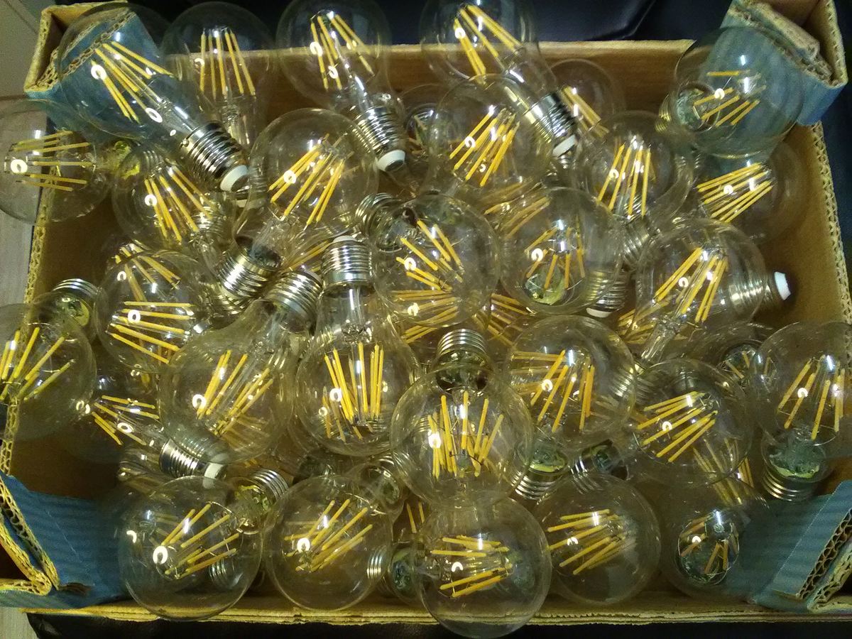

von Kurt A. (hobbyst)
Nachschub gefällig?
Oft ist ein Filament defekt und die Stromregelung schaltet ab.
Kurt A. schrieb:
> Nachschub gefällig?
Wo haste den die her? :)
Kann es sein das ich Glück mit meinen RetroFit-Edison-Edition
(Größerer Kolben/Kühlung) habe?
Von meinem Arbeitsort. Diese waren als Flurbeleuchtung in den
Deckenlampen verwendet worden. Vermutlich schlechte Kühlung. Massenhaft
defekte. Biligstes Zeug von einem schweizer Lieferanten.
Wenn Leuchte und Lampe nicht zusammen passen, macht jede Lampe
schnell(er) die Grätsche. Egal ob Glühobst oder LED, teuer oder billig.
Nur bei LEDs, hat sich scheinbar noch nicht jeder Profi (Installateur)
weiter gebildet. "Sind ja nur ein paar Watt, bast scho..."
> defekte.
Filament Lampen taugen auch nach meiner Erfahrung nicht viel. Da wird
zwar immer von einer Gasfüllung geredet, die angeblich die Wärme
abführen soll, aber das scheint nicht viel zu helfen - die Dinger
sterben wie die Fliegen. Schön ist bei diesen Lampen der winzige
Currentcontroller im Sockel, der auch für andere LED zu gebrauchen ist.
