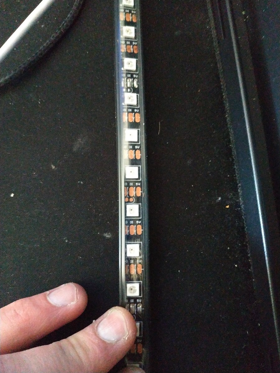

Hallo, ich bin derzeit dabei für meine Grafikkarte mit Morpheus Kühler eine "Verkleidung" zu bauen, diese wollte ich mit einem RGB-Stripe ausrüsten, passend natürlich zu meinem sonstigen Setup, welches mit Coolmoon RGB-Lüftern und RGB-Stripe ausgerüstet ist, diese werden durch einen Controller mit "nicht Norm"-Anschlüssen verbunden. Es gibt den benötigten RGB-Stripe - mit vorgennanten Stecker - leider nur in 50cm zu kaufen, ich benötige allerdings lediglich 25-30cm. Der RGB Streifen scheint ein ganz normaler aRGB Streifen zu sein, es gibt allerdings leider keine Makierungen, die mir zeigen wo ich diesen Stripe kürzen kann. Alle 3 LEDs befindet sich die "Aufnahme" für ein kleines Bauteil auf dem Stripe, welches allerdings nur an jeder 2. "Aufnahme" (also alle 6 LEDs) angebracht ist. Gibt es für solche Fälle eine Möglichkeit herauszufinden wo ich diesen Stripe kürzen kann? Mit freundlichen Elektrobastler Grüßen :) Daniel

Danke für deine Antwort, ich habe jetzt ein Bild von dem bereits verbauten Stripe gemacht, da das Paket mit dem neuen noch auf den Weg aus Fernost ist. Leider habe ich keine gute Kamera zur hand, das ist die beste Qulität die ich hin bekomme, habe mir allerdigns den Stripe mal genau angeschaut und auf der gesamten Länge gibt es keine veränderung des Muster. Das Ende ist 3 LEDS von einer dieser leeren "Aufnahmen" entfernt und hat ebenfalls diese Kontakte die zwischen den einzelnen LED-Modulen sitzen.

Für mich sieht das nach WS2812(B) o.ä. aus. Das sind keine „normalen“ RGB-Leds. Die benötigen zur Ansteuerung einen uC. Einfach Spannung anlegen reicht da nicht.

Ich denke, dass diese 'nur' an den Lötjumpern zu trennen ist. dann sind dies immer 6 stk.
Thomas S. schrieb: > Ich denke, dass diese 'nur' an den Lötjumpern zu trennen ist. dann sind > dies immer 6 stk. Und warum denkst du, dass man die nicht an jeder Stelle trennen kann? Außer dem Umstand, dass jede sechste Trennstelle verzinnt ist, unterscheiden die sich doch durch nichts. Hast du dir mal angesehen, wie so eine WS2812 aufgebaut ist und mit den Nachbarn verdrahtet wird?
Jörg R. schrieb: > Für mich sieht das nach WS2812(B) o.ä. aus. Eindeutig. WS28xx schrieb: > Und wenns manchmal nicht richtig funktioniert, einfach die fehlenden > Kondensatoren einlöten! Die werden mit Sicherheit Stress machen.
RGB Led und nur 3 Verbindungsleitungen, die Spannung 5 Volt und die Bezeichnung der Anschlüsse deutet klar auf WS2812 hin.
Hallo Daniel, der in dem Foto gezeigte LedStripe kann nur wie hier beschrieben angesteuert werden https://www.mikrocontroller.net/articles/WS2812_Ansteuerung. Kürzen ist nach jeder LED möglich. Standard RGB Stripes haben mindestens 4 Anschlüsse +, R, G, B
Und NIEMALS wärmend der Controller mit Strom versorgt ist, an o. ab Stöpseln. Sonnst geht die erste LED, an der der Controller angeschlossen ist, kaputt (50/50)! Man könnte noch einen Angst/Schutz-Widerstand an DI, in diese Leitung hängen. 100-200-Ohm (bis 1k geht auch, könnte aber Störungen verursachen).

Wolfgang schrieb: > Außer dem Umstand, dass jede sechste Trennstelle verzinnt ist, > unterscheiden die sich doch durch nichts. Das ist in der Regel nicht einfach nur verzinnt, sondern dort sind zwei (meist 50cm) Streifen zusammengelötet. Das ganze ist davon abhängig wie groß das Panel in der Fab produziert werden kann. Bei mir ist bei jeder LED sogar ein Kondensator dran und bei jedem Teilstrip-Beginn sogar noch ein 27 Ohm Serienwiderstand in DI. Das macht aber jeder Hersteller wie er lustig ist.
Bearbeitet durch User
Daniel schrieb: > Ich werde sobald der Stripe da ist, erstmal zum ausprobieren die letze > LED abtrennen und dann schauen ob das ganze geklappt hat. Wenn du nen Lötkolben hat kannst du auch die letzten 6? LED ablöten, der Streifen wird aus vielen kurzen zusammengelötet sein. Dann musst du nicht unnötig kurze Schnippsel erzeugen.
Daniel schrieb: > Ich werde sobald der Stripe da ist, erstmal zum ausprobieren die letze > LED abtrennen und dann schauen ob das ganze geklappt hat. Du hast aber schon verstanden dass das keine „normalen“ RGB-Leds sind. Oder?
