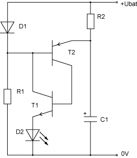

von Zeno (Gast)
Manchmal ist die klassische Schaltung mit diskreten Bauelementen eben
die bessere Lösung und auch nicht aufwändiger wie ein IC.
R1=330kOhm
R2=6,8kOhm
C zw. 47µ und 100µ
von Michael B. (laberkopp)
Unsinn, Steinzeit,
braucht ausserdem hohe Spannung wegen dem nachgebauten UJT.
Moderne integrierte Oszillatoren kommen mit 35nA aus: TPL5010.
von Dieter (Gast)
von Zeno (Gast)
Michael B. schrieb:
> Unsinn, Steinzeit,
Du machst Deinem Namen wieder mal alle Ehre.
Was ist bei Dir hohe Spannung? Die Schaltung funktioniert ab 3V und da
der TO mit 5V arbeitet ist das völlig egal.
Ob das nun Steinzeit ist oder nicht ist auch völlig egal. Entscheident
ist ob die Schaltung den Zweck erfüllt und das tut sie.

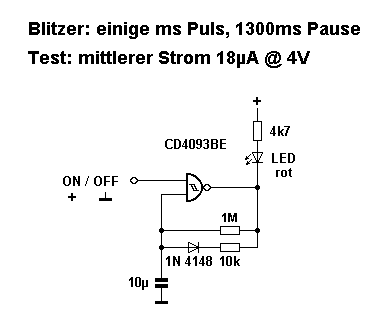

von elektrouwe (Gast)
GEKU schrieb:
> Der Bereich der hohen Querströme der beiden Inverters wird
> konstruktionsbedingt sehr rasch durch die Rückkopplung durchlaufen.
eben nicht ! das gilt nur für den 2ten Inverter. Der erste hat das
Querstromproblem vollständig, da die langsame Eingangsspannung - trotz
Sprüngen beim Kippen des Ausgangs - IMMER im querstromproduzierenden
Hystereseband bleibt.

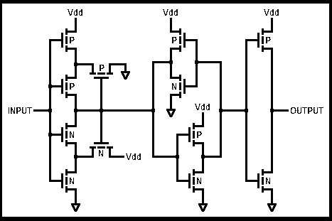

von Udo K. (Gast)
Nicht messen ist Mist schrieb:
> Da hätten wir 74AUP1G14:
> https://assets.nexperia.com/documents/data-sheet/74AUP1G14.pdf
> Der Peak einigermaßen irgenwo bei 240µA oder so.
> Schon ziemlich Batterietauglich.
Nein eben nicht.  Der Querstrom wird üblicherweise nicht in der Mitte
bei der Schaltschwelle gemessen, sondern bei klassischen TTL Pegeln.
TTL High liegt ja 2 Dioden Spannungen oder so unter VCC.
Dagegen hilft nur, mit der Versorgungsspannung drastisch runterzugehen,
so dass im Eingangsinverter nur mehr einer der zwei P/N Mosfets leitet.
Die Schaltung von GEKU mit den zwei Invertern hat das selbe Problem,
wird halt nie dazugesagt, weil es jeder vom anderen abschreibt.
Wie oben schon geschrieben, haben ganz simple 10 Cent LM339 Komparatoren
das Problem nicht, oder man baut es halt diskret mit einem Mosfet.

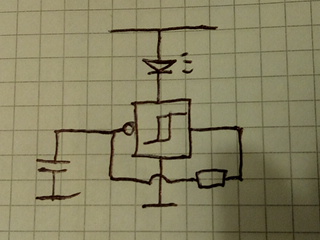

Wie viel LowPower darf den die LED eigentlich haben?
Hier noch so ne Hi-Tech Lösung:
https://www.elv.de/kingbright-blink-led-l-56bgd-5mm-gruen.html

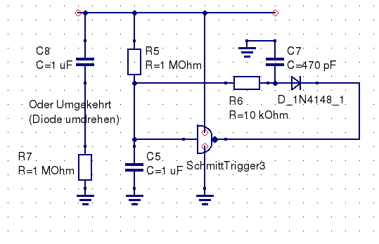

von Zeno (Gast)
elektrouwe schrieb:
> @Zeno : Ja, so eine Schaltung schwebte mir vor. Da kann man beim 10uF
> Kerko bleiben und mit Megohm R arbeiten.
So groß muß der R da gar nicht werden. Notfalls 2 Kerkos parallel.

Eine simple Lösung wäre:
http://www.b-kainka.de/bastel59.htm
Das geht mit nur zwei Transistoren an 5V:
Siehe unter:
10.3 Langsamer Blinker
http://www.b-kainka.de/Experimente/Experimentiersystem.htm
Kleiner Tip noch dazu, verwende Transistoren mit hohem Beta, zB.
2SD2704. Dann arbeitet die Schaltung noch sparsamer.
Noch eine Variante:
http://www.b-kainka.de/bastel29.htm
Die beste diskrete Lösung wäre der "Langsame Blinker" nach meiner
Einschätzung.

von Teo D. (teoderix)
-1? Eher -10
Bei 2Hz, 1mA, 1ms..... OK lassen wir die LED mal außen vor. :)
Trotzdem würde ich das gerne mal mit einer Blink-LED vergleichen. Die
wird ja sicher auch nicht ständig 20mA ziehen. Nur aus Neugier, mit
~50µA im Schnitt, wird das nich getan sein.

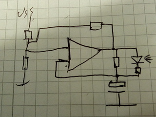

von Dieter (Gast)
Wenn man sucht findet man auch sowas:
Der Operationsverstärker TLV9061 und die Komparatoren TLV7011 und
TLV7021 von Texas Instruments mit einer Stromaufnahme von nur 335 nA.
Die Kippschaltung ist dabei sehr simpel.
von Dieter (Gast)
Zum Beispiel.

von Jobst Q. (joquis)
elektrouwe schrieb:
> Problemstellung:
> ein batteriebetriebenes Messgerät sollte  um eine "alive" Schaltung
> erweitert werden - eine LED, die alle paar Sek. mal kurz aufblitzt.
Einen Astabilen Multivibrator mit Komplementärtransistoren halte ich
hier für geeignet. Die Funktion ist gut beschrieben auf:
https://www.elektronik-kompendium.de/public/schaerer/pvtest.htm

von Dieter (Gast)
Die beiden Skizzen beeinflussen ähnlichen Effekt auf eigentlich gleich
Art und sind hier unterschiedlich technisch umgesetzt.

von Dieter (Gast)
Modifiziert. Hinweis, die Diode ist falsch herum.
von Dieter (Gast)
Oder auch nicht. ;)
Der Kniff dahinter, vielleicht das heutige analoge Osterrätsel, oder
auch nicht.

von Dieter (Gast)
Z.B. im Datenblatt zum 74HC14 & 74HCT14, Hex inverting Schmitt trigger,
wurde der Übergangsstrompeak unter 6ns gemessen. Das ist die maximale
"Geschwindigkeit des Bausteins". Anhand des Verlaufes, d.h. der Spitze
deutlich zu sehen, dass die Geschwindigkeit des Anstieges den Verlauf
nach oben auch "abreißen" läßt (also geht noch etwas mehr).
Es gibt Chips, die haben das intern besser gelöst (in µC mit
hochzuverlässigen Watchdogs befindet sich genau diese Lösung integriert
mit auf dem Chip), es wird über die Aussenbeschaltung abgemildert, oder
es wird diskret eine bessere Lösung realisiert. Oder eine andere
Lösungsrichtung mit µC eingeschlagen.

von Bernd K. (bmk)
Vor etwa 5 Jahren hatte ich so eine Blitzer-Schaltung aufgebaut.
Der verwendete DIL Baustein CD4093BE muss wohl ein Glücksgriff gewesen
sein, denn die gemessene mittlere Stromaufnahme inkl. LED lag bei 18µA.
Sicher ist, dass der Baustein bestimmt 20-30 Jahre alt war und offenbar
die Stromaufnahme im Übergangsbereich nur minimal vorhanden war.
Spätere Versuche mit neuen Bausteinen haben genau den Effekt des TO
gezeigt: Querstrom ohne Ende mit deutlich erhöhter Stromaufnahme.

Wie wärs sich mal anzusehen wie solch ein Schmittriger realisiert wird?

Nicht verweunderlich.
Schließlich ist das eine altbekannte Eigenschaft bestimmter
Eingangstopologieen. Je schneller und "stromsparender" der IC um so
größer ist meist der Aussreisser.
> Nach dem der Wert so hoch ging, Kann vermutet werden ein interner latch-
> up, oder unguenstiges verlaengertes Umschalten durch Miller-Effekte.
Im allgemeinen: Weder noch!
Es sind einfach zwei Transistorelemte gleichzeitig in gewissen Umfang
leitfähig die im statischen Betrieb nicht gleichzeitig leitfähig sein
sollten. (Der eine leitet so gerade noch etwas, der andere fängt gerade
an zu leiten)

von Dieter (Gast)
Da gibt es im Netz viele verschiedene Innenschaltungen im Netz zu
finden. Die eine oder andere schon, vor allem spuckte die Suche auch ein
paar nicht uninteressante Patente aus.
Die höheren Querströme schneinen auch mit Erweiterung der
Betriebsbereiche zu niedrigeren Spannungen einherzugehen. Aus gleichem
Grund, wie Bernd, empfehle ich daher dem TO eine Schaltung mit sparsamen
Operationsverstärker zu verwenden.
Einen schönen Reinfall hatte ich einmal mit der Schaltung, wie bei
diesem Schaltplan:
Beitrag "Re: low-power Oszillator mit 74HC1G14 : Reinfall !"
Eine Kipprichtung wollte einfach gar nicht zuverlässig funktionieren.
Der Grund war, dass beim langsamen Umschaltvorgang auch gleichzeitig die
Ausgangsspannung der Ausgangsbrücke sich änderte und somit die
Spannungsdifferenz am Rückkopplungswiderstand geringer wurde. Der so
gesunkene Ladestrom auf den Kondensator verlangsamte den Umschaltvorgang
noch mehr. In einer Schaltrichung blieb der Schmitt-Trigger in dem
Zustand ab und zu sogar hängen. Die folgenden Modifikation konnten das
Problem umgehen:
Nachdem es nicht möglich ist im inneren des Chips an den verdächtigen
MOSFETs oder Transis zu messen, bleiben nur die Vermutungen, und
natürlich die "Mondstellung", wie hinz treffend anmerkte.
ui, soviele Beiträge über die 4 Feier/Urlaubstage. Ich hoffe ihr seid
trotzdem auch mal in die Sonne rausgegangen. Zum Abschluss noch diese
Anmerkungen
Lösung mit Microcontroller
Danke m.n, für das freundliche Angebot mir einen Attiny zu flashen.
Die Controllerlösung benötigt zwar die wenigsten Bauteile und hat
weitere Vorteile, aber für mich überwiegen die Vorteile der diskreten
analogen Schaltung (reparaturfreundlich, langzeitverfügbar,...)
Die stromfressenden Schmitt-Trigger
damit manche wieder normalen Blutdruck erreichen: klar war ein Abblock
Kerko direkt am Chip. Da HF-oszilliert aber nichts, sogar ohne C: hab
ihn extra wieder ausgelötet, weil ich ihn des Kurzschlusses
verdächtigte.
Laut Nexperia 74LVC1G14 Datenblatt Fig. 13 geht der Querstrom bei 5V Vcc
Richtung 10mA. Ich hatte zwar den TI chip drin, aber die Größenordnung
passt halt. Dieter, ich glaube da helfen auch tricks nicht weiter. Das
Osterrätsel mit den 2 zusätzlichen Bauteilen konnte ich nicht lösen.
Vlt. können wir noch erfahren, wie hoch die Stromaufnahme dieser
Schaltung war ?
Die " vintage Gefrickel" Lösung
die vorgeschlagenen diskreten Lösungen benutzen teilweise 2 NPNs als ST.
Das hat den Nachteil, dass immer einer leited u. einer sperrt. Es
fliesst also immer (Kollektor-)strom in den Blitzpausen, wenn auch wenig
(1..6uA)). Zeno's UJT Blitzer hat zwar sehr wenige Bauteile, die grossen
C's und die niederohmige Dim. haben mir aber nicht so gefallen.
Meine Schaltung ist nun ein einfacher komplementärer ST, der in den
Pausen, wenn beide Transistoren sperren, <=400nA zieht - simuliert u.
auf dem Steckbrett getestet. Die LED blitzt bei dieser Dim. gut sichtbar
auf, zieht 1mA bei Tastverhältnis von <1:20, also im Schnitt <50uA. Das
passt zu meiner Strombilanz.
von Dieter (Gast)
Das Osterraetsel, steht hier der Hinweis:
Die Breite der Stromspitze wird reduziert, da die Verweildauer im
Umschaltpunkt verkleinert werden konnte.
Interessante Schaltung. Du hast also den Triggeroszillator beibehalten,
aber den Trigger anders aufgebaut.
Die Schaltung ist sehr ähnlich der Pulsgeberschaltung, die manchmal auch
als astabiler Multivibrator mit Komplementärtransistoren benannt wird.
Ich hab sie vor jahrzehnten öfter verwendet, zB als Pulsgenerator für
Stroboskope oder mit Kleinlautsprecher als Komponententester.
Plus und Minus sind in deiner Schaltung dabei getauscht, und natürlich
anders dimensioniert, da es nich um hohe Impulsleistung geht, sondern um
minimale "Dunkelleistung". Ein Unterschied ist der fehlende Widerstand
in Reihe zu C und der R1, der bei dir am Kollektor liegt, in der anderen
Schaltung läge er an Plus.
Theoretisch müsste noch ein Widerstand parallel zur LED zum Entladen von
C1. Aber vermutlich ist der Reststrom in Sperrrichtung ausreichend groß.

Bei CMOS als Gegentakt Halbbrücken Oszillator ueberlappen sich klar die
Leitzustaende, so lange das Eingangssignal oberhalb beider V_GS(th)
liegt.
Das fuehrt zu etwas, was man bei SMPS "Shoot Through" nennt. Nun gibt es
allerdings SMPS Topologien, bei denen das nicht moeglich ist - auch
welche, die man als Leistungsoszillator aufbauen kann...
Und wenn man statt den komplementaeren Totem Poles (also z.B. eine HS/LS
Inverterstufe) 2 LS Schalter für einen Push-Pull Oszillator
(Kippschwinger) verwenden würde?
Das ginge klarerweise nicht mit jedem Baustein (siehe hinz' Bild). Aber
z.B. zumindest mit einem, der 2 Inverterstufen voneinander und
moeglichst allem anderen getrennt + an allen Anschlüssen voll
zugaenglich haette.
Ich kenne mich mit solchen Bausteinen leider nicht aus, aber gibt es
denn keine solchen (und waere das nicht eine denkbare Lösung)? Ginge
auch mit Klein(st)signal FETs oder BJTs (letztere oder gar beides evtl.
als RF Typen)?
Mir ist klar, daß das SOT353 sehr klein ist, und jeder Vorschlag
meinerseits zu mehr Platzbedarf führen würde - aber sind z.B. 2 solche
Packages + ein paar Rs und Cs nicht vertretbar, für das Ergebnis "Ultra
Low Power Oscillator" (wenn man den schon dringend haben will)?
