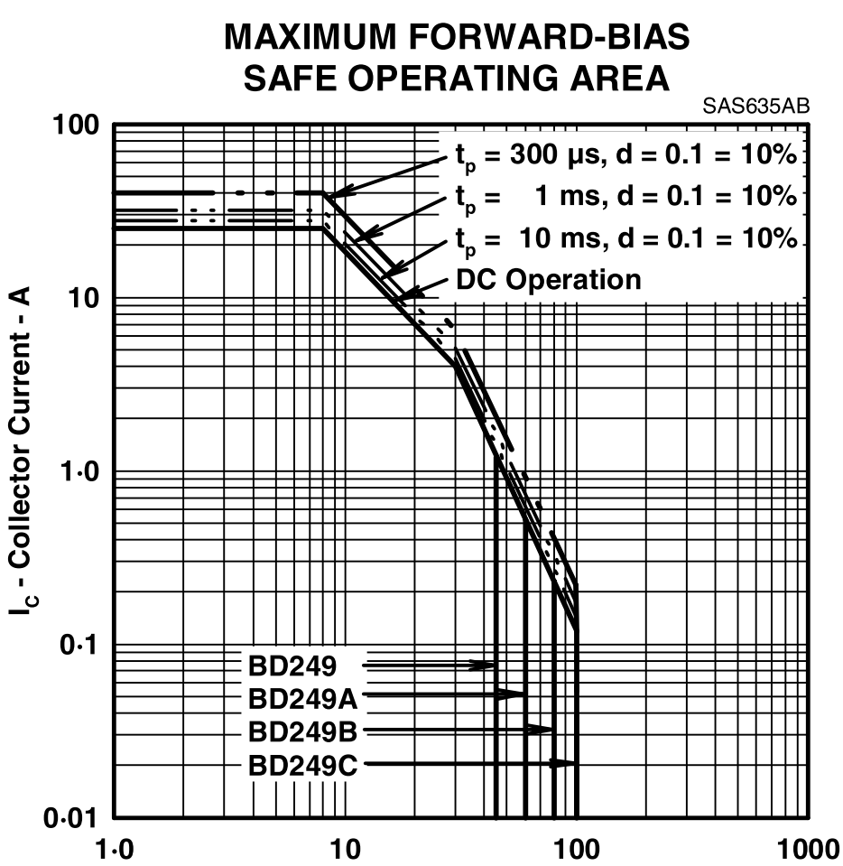

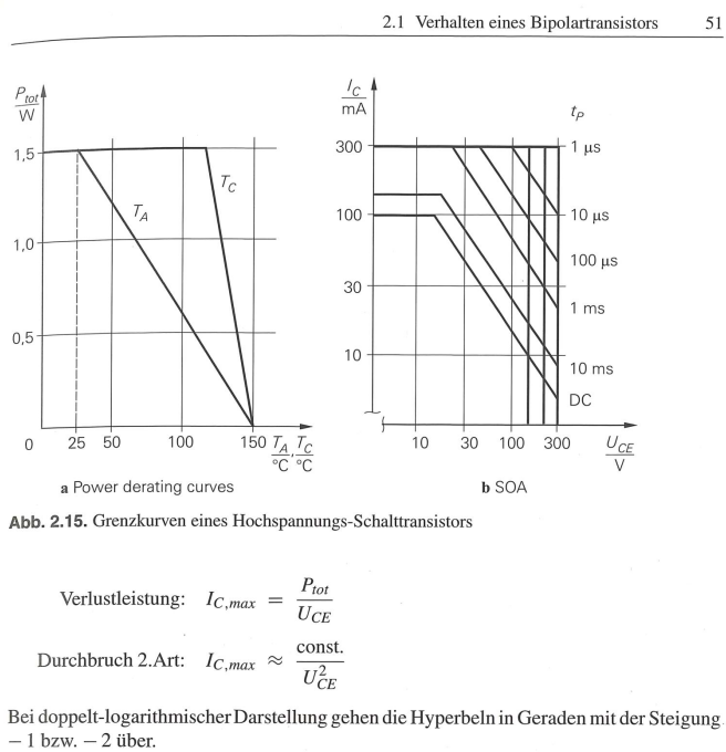

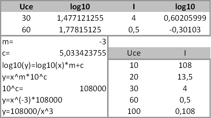

Hallo, ich wollte mir eine Excel-Datei/Funktion basteln, die mir nach Maßgabe einiger Parameter den maximal zulässigen Strom im Sinne der SOA bei gegebener Spannung Uce eines Bipolartransistors errechnet. Ein Teil dieser Funktion ist die Gerade/Hyperbel für den Durchbruch 2.Art. Ausgerüstet mit dem Tietze/Schenk in der 15. Auflage lese ich da nun über diesen: Ic,max=~const./(Uce)^2 Das klingt gut, da brauche ich doch nur ein Wertepaare aus einer SOA-Grafik und schon kann ich mir die Konstante errechnen! Ein Blick in das Datenblatt des abgekündigten BD249C von Bourns https://www.mouser.de/datasheet/2/54/bd249-1159082.pdf auf die Grafik auf Seite 4, Figure 4 zeigt mir die Wertepaare (30V/4A) und (60V/0,5A). Aus dem ersten Punkt ergibt sich eine Konstante von 4A*30V^2= 3600 V^2*A. Zur Kontrolle noch mal den zweiten Punkt nehmen und siehe da: const= 0,5A * 60V^2= 1800 V^2*A. Irgendwie passen die Angaben im Datenblatt nicht zur Formel, denn dann hätten die Konstanten für jeden Punkt in etwa den gleichen Wert annehmen müssen. Wenn man dann eine in der logarithmischen Welt eine Gerade durch diese beiden Punkte legt, Steigung m und Achsenabschnitt c bestimmt und das Ganze in die lineare Welt durch Potenzieren zurücktransformiert (siehe Formel.png), kommt bei dem Bourns-Transistor eine Funktion von I=108000/V^3 zur Beschreibung der Hyperbel für den zweiten Durchbruch heraus. Die Gelehrten aber schreiben: [...Bei doppelt-logarithmischer Darstellung gehen die Hyperbeln in Geraden mit der Steigung -1 und -2 über...] Das reale Datenblattleben suggeriert aber eine Steigung von -3. (siehe meine abgeleitete Formel I=108000/V^3 oben) So wie Tietze/Schenk das schreiben ist Ic,max=~const./(Uce)^2 Bei meinem Bourns-Transistor scheint aber zu gelten: Ic,max=~const./(Uce)^3 Und wer weiß, bei anderen Transistoren ergibt sich dann vielleicht eben auch: Ic,max=~const./(Uce)^m wobei m auch andere Werte annehmen kann, je nach Geradensteigung. Wo ist jetzt mein Denkfehler? (Die SOA-Grafik habe ich aus Versehen dreimal hochgeladen, weil es so aussah, als ob die nicht ankäme)

Bitte Verzeih, aber bei Deinem Post komme ich selbst durcheinander. Ich versuche mal, zu nennen, was mir ins allgemein ins Auge sticht (keine Garantie auf Korrektheit/Vollstaendigkeit --- wie gesagt gerate ich beim Durchlesen selbst immer wieder durcheinander...): Feststellungen: Das SOA Diagramm von T/S zeigt doch nicht einmal eine Linie entsprechend dem 2. Durchbruch. Und die Werte aus dem BD249 Datenblatt sind genau die jew. max. Punkte, die "Enden" also, der Linie des 2. Durchbruches. Deine Konstante entspricht doch auch gar nicht dem 2. Durchbruch. [Der 2. Durchbruch, also die 2. Linie mit der staerkeren Steigung rechts neben der Ptot Linie, ist auch gar nicht direkt aus anderen Parametern so ableitbar - vielmehr entspricht die in einem bestimmten Datenblatt eingefügte Linie den Ergebnissen ausgiebiger Meßreihen des Herstellers + minimale Verschiebung "nach links" + "Begradigung"... falls man mir da folgen kann. Zumindest kann man das imho höchstens abschaetzen, aber niemals "akkurat" berechnen.] Ging/geht so nicht (aus genannten Gründen und wg. gemachten Fehlern). Frage: Was wolltest/willst Du überhaupt erreichen? Am laufenden Band diverse Transistoren ohne Datenblatt bzw. SOA Kurve aus den Angaben der max. Spannung + Strom eine SOA Kurve erstellen und (oder bevorzugt bei gerade solche Typen einen Arbeitspunkt (oder mehrere) nahe "Kante" herausfinden können)? Denn nicht nur daß imho Fehler und Gegenargumente gegen das von Dir versuchte sprechen --- ich verstehe nicht einmal genau, wozu Du das würdest machen wollen. Das soll aber keine Kritik sein - auch wenn ich mit aller Offenheit schreibe, was imho dagegenspricht, dann doch nur, um Deine Absichten zu erfahren/verstehen.
Peter M. schrieb: > Ausgerüstet mit dem Tietze/Schenk in der 15. Auflage lese ich da nun > über diesen: Ic,max=~const./(Uce)^2 Nein, die Formel stimmt schlicht und einfach nicht, auch nicht ^3. Aber die Diagramme stimmen auch nicht: Die Belastungskurve setzt eine unrealistisch gute Kühlung voraus.
BJT schrieb: > die Werte aus dem BD249 Datenblatt sind genau die > jew. max. Punkte, die "Enden" also, der Linie des 2. Durchbruches. Entschuldigung: Beim BD249C ist bei 60V natürlich nicht der Endpunkt. Aber genau @ 30V/4A beginnt der "Knick", und auch 60V/0,5A liegt drauf. Meine restliche Aussage bleibt.

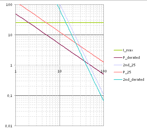

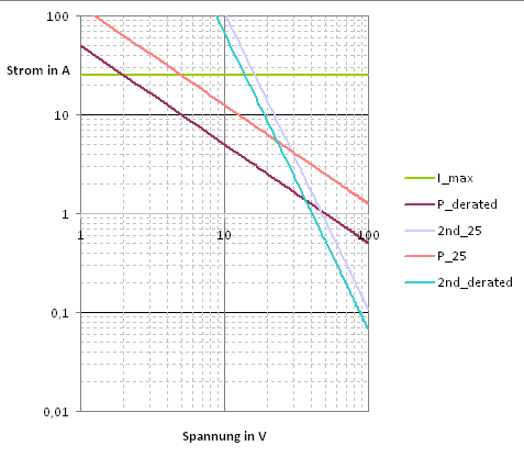

An alle: Es geht um DC-Betrieb! BJT schrieb: > Bitte Verzeih, aber bei Deinem Post komme ich selbst durcheinander. > Ich versuche mal, zu nennen, was mir ins allgemein ins Auge sticht > (keine Garantie auf Korrektheit/Vollstaendigkeit --- wie gesagt > gerate ich beim Durchlesen selbst immer wieder durcheinander...): > > Feststellungen: > > Das SOA Diagramm von T/S zeigt doch nicht einmal eine Linie entsprechend > dem 2. Durchbruch. Transistor-Datenblätter mit SOA-Diagramm zeigen den 2.Durchbruch aber schon. > Konstante entspricht doch auch gar nicht dem 2. Durchbruch. [Der 2. Ich habe keine Konstante, sondern zwei Parameter, Geradensteigung und Achsenabschnitt, die den 2. Durchbruch beschreiben. Tietze/Schenk suggeriert mit der Festlegung der Geradensteigung auf -2, dass es nur einen Parameter, die Konstante gäbe. > Durchbruch, also die 2. Linie mit der staerkeren Steigung rechts neben > der Ptot Linie, ist auch gar nicht direkt aus anderen Parametern so > ableitbar - Deswegen gucke ich ja in das SOA-Diagramm. :) > Ging/geht so nicht (aus genannten Gründen und wg. gemachten Fehlern). Welche Fehler? Wie geht es denn "richtig"? Das Derating habe ich auch schon berücksichtigt, auch wenn ich mir bei der Formel nicht ganz sicher bin. > Was wolltest/willst Du überhaupt erreichen? Am laufenden Band diverse Ich möchte gerne bequem Messwerte-Paare von Spannung und Strom darauf prüfen, ob sie in der SOA liegen, ohne mit der Lupe und nichtlinearer Interpolation auf dem SOA-Diagramm mit seiner doppelt logarithmischen Darstellung arbeiten zu müssen. > Transistoren ohne Datenblatt bzw. SOA Kurve aus den Angaben der max. Da ich nicht hellsehen kann, muss ich schon in das Datenblatt gucken. :) Die einzigen Werte zur Ermittlung der SOA-Kurve, die nicht numerisch dargestellt werden, sind die Parameter des 2.Durchbruchs. BJT schrieb: > Angesichts der Variationen bei der Herstellung bleibt doch nur Messung. Wenn ein Hersteller harte Grenzen für Parameter angibt, dann ist die Bauteilstreuung darin schon berücksichtigt - sonst wäre eine solche Information ja sinnlos, oder? Michael B. schrieb: > Nein, die Formel stimmt schlicht und einfach nicht, auch nicht ^3. Kannst Du mir denn sagen, wie der Zusammenhang formelmäßig lautet? > Aber die Diagramme stimmen auch nicht: Die Belastungskurve setzt eine > unrealistisch gute Kühlung voraus. Den Derating-Effekt hatte ich schon eingebaut, wobei ich mir im Bereich des 2.Durchbruchs unsicher bin (siehe angehängte Datei "Derating.png"). Im Diagramm nicht eingezeichnet ist das Derating des Maximalstroms. Das Derating ist für eine Temperatur von 100°C also +75K eingezeichnet. Dieter schrieb: > Der Unterschied entsteht auf Grund eines weiteren Einflusses, der > vermutlich nicht genannt wurde. Mit Zunahme der Temperatur, werden > weitere Parameter des Halbleiters verändert. Das kann zum Beispiel die > Spannungsfestigkeit sein, das einen Einfluß auf eine bestimmte > Meßschaltung hat. Dadurch wird das meist nix mit der SOA Konstante. Der Tietze/Schenk beschreibt das Derating unter "2.6.1.2 Thermisches Verhalten bei statischem Betrieb" in seinen Auswirkungen nur auf Pmax und erwähnt keine Abweichungen zu "P2nd".

Umax ist klar. Imax ist klar Pmax=U*I I=Pmax/U ist klar eine Hyperbel. Zum 2. Durchbruch siehe Seite 31 https://www.jade-hs.de/fileadmin/fb_ingenieurwissenschaften/Download/WE/Mechatronik/Elektronik/Renken/Download/LEK/Leistungselektronik_Kap2_V01.pdf (spuckt google aus) Und man sieht im Diagramm, dass das ganze nicht einfach subsummiert wird, sondern einfach nur ab einer bestimmten Zone, wo dieser Einfluß größer wird, einfach abschneidet.
Hallo Dieter! Dieter schrieb: > Umax ist klar. > Imax ist klar > Pmax=U*I I=Pmax/U ist klar eine Hyperbel. jo, das ist alles simpel und erledigt. > Zum 2. Durchbruch siehe Seite 31 > https://www.jade-hs.de/fileadmin/fb_ingenieurwissenschaften/Download/WE/Mechatronik/Elektronik/Renken/Download/LEK/Leistungselektronik_Kap2_V01.pdf Leider keine Mehrinformation für mich, trotzdem danke! > (spuckt google aus) > > Und man sieht im Diagramm, dass das ganze nicht einfach subsummiert > wird, sondern einfach nur ab einer bestimmten Zone, wo dieser Einfluß > größer wird, einfach abschneidet. Danke, das erledigt in Excel ganz einfach die min()-Funktion, ich suche ja immer den kleinstmöglichen Wert aus Imax, Pmax/U und I2nd.

Jens G. schrieb: > Da haste noch paar schöne SOAs für's Hirn bzw. Excel: Fürwahr! > > http://www.b-kainka.de/Daten/Transistor/BU508.pdf > > Ich glaube nicht, daß man den Tietze/Schenk in der Beziehung einfach auf > beliebige reale BJT loslassen kann. [...Da steh ich nun, ich armer Tor! Und bin so klug als wie zuvor...] Die zusätzliche Hyperbel/Gerade bringt mich ein wenig aus dem Konzept. :) Danke Jens, mein bisheriger Wissensstand war, dass vier Geraden/Hyperbeln die SOA begrenzen!

7 | nicht nur auf die Konstante im Zähler, sondern auch auf den Exponenten im Nenner. |
8 | |
9 | Die im Mikrocontroller-Forum gezeigte SOA des BD249 zeigt, dass der Exponent bei |
10 | diesem Typ etwa bei 2,9 liegt (30V/4A, 100V/0,12A). Das ist ein sehr hoher Wert. |
11 | Beim 2SC3858, einem Audio-Leistungstransistor, den ich früher öfter verbaut |
12 | habe, beträgt der Exponent 2,3. |
13 | |
14 | Es scheint in der Tat so zu sein, dass der Exponent in der Regel größer als 2 |
15 | ist, während die Halbleiter-Fachliteratur (z.B. Sze: Physics of Semiconductor |
16 | Devices) gegenteiliger Meinung ist. In der 17.Auflage des Buchs --- die 16. ist |
17 | schon im Druck --- werden wir einen Wertebereich für den Exponenten angeben. |
18 | |
19 | Mit freundlichen Grüßen |
20 | Eberhard Gamm |
21 | |
22 | |
23 | Dr.-Ing. Eberhard Gamm |
24 | Signal Processing Consultant |
Vielleicht stellt die Differenz im Exponenten zwischen den theoretischen "2" und den genannten "2,3" und "2,9" einfach nur eine Sicherheitsmarge des Herstellers dar?
