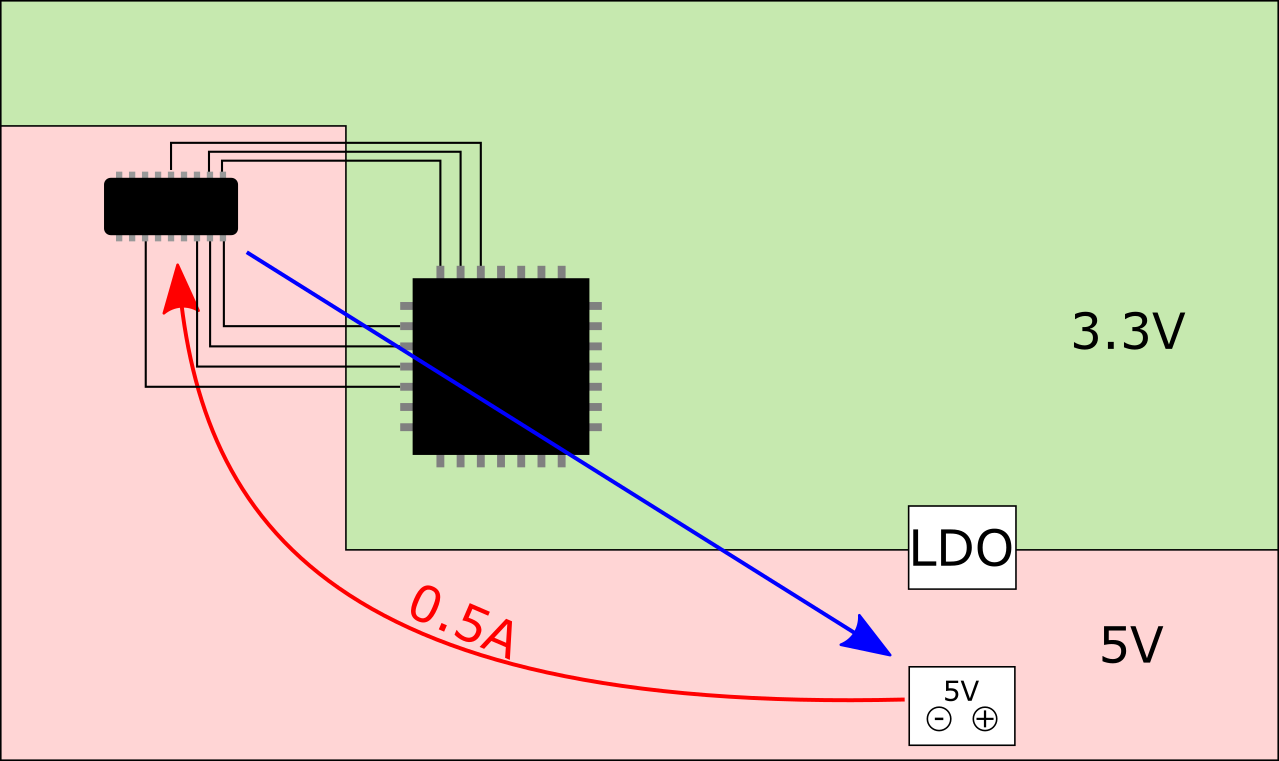

G. schrieb: > Kann man pauschal sagen, dass eine der Varianten schlechter als die > andere ist, Eine Unterbrechung der Massefläche ist immer schlecht. Der (hochfrequente) Strom fliesst auch auf der Massefläche aber dort zurück, wo er auf der Oberseite hin fliesst. Nur niederfrequenter Strom verteilt sich. Insgesamt sollte man immer drauf achten, dass der Strom von sich aus den richtigen Weg nimmt (weil es der kürzeste ist UND dem auf der Vorderseite entspricht) und daß der Strom nicht dort langläuft, wo er sich den Pfad mit einer anderen Stromzuführung teilt, weil dann Spannungsabfall zu Einkopplungen führt, die bei Verstärkung sogar zum Schwingen führen können. 5V Anschluss und LDO 10cm nach links und alles ist gut.
G. schrieb: > dass die Signale über > eine Unterbrechung der Massefläche fließen, was ein Problem für die > Signalqualität sein könnte Das ist kein Problem, sondern eine Katastrophe. G. schrieb: > verläuft der rückfließende > Strom nicht (wie in der Skizze mit dem blauen Pfeil gezeigt) unter den > Logikbausteinen hindurch, ebenfalls fließen hin- und rückfließende > Ströme nicht in einer Schleife Der Strom fliesst immer in einer Schleife, aber in diesem Fall in einer viel zu grossen, weil er über den Verbindungspunkt der Massen fliessen muss. Das ist EMV-mässig eine absolute Todsünde. Hin- und Rückstrom sollen unmittelbar beieinander fliessen, dazu muss man ihnen die Möglichkeit geben. Das gilt für alle Signale, die von 3,3 nach 5V wechseln oder umgekehrt, andere sind problemlos, wenn man nicht unnötig dumme Fehler einbaut, wie z.B. solche Signale unnötigerweise über die falsche Masse zu routen. Georg

Falk B. schrieb: > Das ist einer der vielen Irrtümer. Der Strom fließt oft nicht so, wie > man es naiv vorgeben will, sondern immer entlang der geringsten > Impedanz. Darum funktionieren viele kunstvoll zerschnittenen > Masseflächen auch nicht. sieh dir mal bitte in diesem Datenblatt (Achtung kein Spielzeug uC!) https://www.nxp.com/docs/en/data-sheet/MC9S12XEP100RMV1.pdf Seite 1265 und folgende an.... Ich sehe da geschlitzte Masseflächen im "Recommended PCB Layout"...

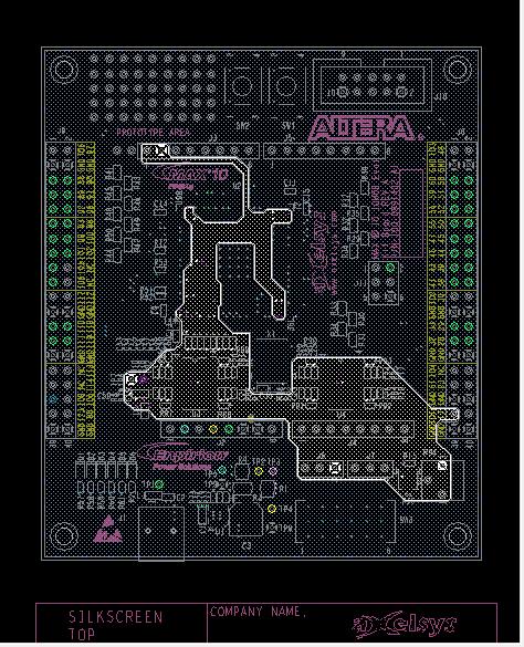

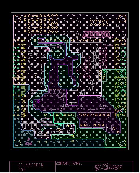

Bei einem offiziellen development-board von Intel (EK-10M08E144) gibt es jedenfalls auch getrennte analoge und digitale Masseflächen, siehe Bilder (die weiße in der Mitte ist analog).
Der Osterhase schrieb: > Falk B. schrieb: >> Das ist einer der vielen Irrtümer. Der Strom fließt oft nicht so, wie >> man es naiv vorgeben will, sondern immer entlang der geringsten >> Impedanz. Darum funktionieren viele kunstvoll zerschnittenen >> Masseflächen auch nicht. > > sieh dir mal bitte in diesem Datenblatt (Achtung kein Spielzeug uC!) > > https://www.nxp.com/docs/en/data-sheet/MC9S12XEP100RMV1.pdf > > Seite 1265 und folgende an.... > > Ich sehe da geschlitzte Masseflächen im "Recommended PCB Layout"... Mag sein, aber auch die Jungs von NXP sind nur Menschen und keine Götter. Sie haben das vielleicht so aufgebaut, es lief, sie empfehlen es weiter. ABER!! Läuft es nicht ohne die Schlitze? Läuft es ohne Schlitze deutlich schlechter als mit Schlitzen? Was sagen die Themen Störaus- und einkopplung? Es reicht NICHT, eine Empfehlung namhafter Hersteller zu zitieren. Wenn man WIRKLICH wissen will, wie es WIRKLICH besser ist, muss man es auch meßtecnisch nachweisen. Dazu gehört auch das Falsifizieren, sprich, den ungünstigen Fall klar herausarbeiten.
bla schrieb: > Bei einem offiziellen development-board von Intel (EK-10M08E144) gibt es > jedenfalls auch getrennte analoge und digitale Masseflächen, siehe > Bilder (die weiße in der Mitte ist analog). Auch da stellt sich die Frage, ob es mit einer durchgehenden Massefläche möglicherweise genauso gut funktioniert. Nur hat meistens keiner die Zeit und das Interesse, genau das herauszufinden. Das wäre aber mal ein gescheites Thema für "Grundlagenforschung" bzw. um mal mit Mythen und Halbwahrheiten aufzuräumen. Doch wer soll das leisten? Die meisten Unis und Instutute sind damit überfordert und nur die wenigsten haben das Personal, welches Theorie UND Praxis und ausreichender und gesunder Forum zusammen bringt. Die meisten Firmen und deren Entwicklungsabteilungen haben keine Zeit und Interesse, man ist immer nur am aktuellen Projekt dran. Bis auf gaaanz wenige Einzelinitiativen bleibt da nicht viel. Es gab mal ein Projekt, Leiterplatte 2000, da hat man versucht, diverse Probleme der Layoutgestaltung in gescheiter FOrm darzustellen und umzusetzen.

https://www.cypress.com/file/46081/download Seite 119 und 120 schon wieder halten sie nicht an das: Falk B. schrieb: > Das ist einer der vielen Irrtümer. Der Strom fließt oft nicht so, wie > man es naiv vorgeben will, sondern immer entlang der geringsten > Impedanz. Darum funktionieren viele kunstvoll zerschnittenen > Masseflächen auch nicht.
@Osterhase: Wie wäre es mal mit einer fundierten Erklärung und am besten einem experimentellen Nachweis? Menschen, die in bekannten Firmen arbeiten, sind deswegen nicht automatisch klüger, und auch bekannte Firmen müssen diejenigen nehmen, die der Markt hergibt. Und gerade ST bringt dort schöne Beispiele, wie man es besser nicht machen sollte. Die ringförmige Massefläche und dieser dämliche Guardring um den Oszillator (Seite 43)...wunderbare Störeinkopplungsmechanismen. Wenn sowas funktioniert, dann nicht weil die Entwickler das so gebaut haben. Sondern trotzdem. Und du solltest auch mal lesen was du da verlinkst. In der Cypress-Appnote steht auf Seite 119: > If you isolate the CapSense ground hatch and the ground fill > around the device, the sensor-switching current may take a > longerreturn path, as Figure 7-40shows. As the CapSense sensors are > switched at a high frequency, the return current may causeserious EMC > issues. Therefore, you should use a single ground hatch, as Figure > 7-41shows. Und auch wenn Abblidung 7-14 keine durchgängige Fläche zeigt, so finde ich da trotzdem keine Empfehlung dafür, die Massefläche zu zerschnippeln. Ich hab den Text allerdings auch nur kurz überflogen.

@Osterhase: Ein wenig Stammtischgeplaudere für dich: Bei uns ist die Rückstromregel eine der Grundregeln für EMV-gerechte Designs. Eines sollte man immer im Hinterkopf behalten: Bei hochfrequenten Signalen sucht sich der Rückstrom bei einer Unterbrechung des Pfades (Plane) keinesfalls ein vielleicht irgendwo vorhandenes Kupfer um zurück zu fließen. So intelligent ist er (noch) nicht, vielleicht kriegt er in einer Physik 2.0 ein Autorouter-Upgrade, aber in der aktuell gültigen Version kann er das eben nicht ;) Tatsächlich kommt es an der Unterbrechung zu einer Totalreflexion und die Ladung verteilt sich in einer Stroßfront über die gesamte Plane und weiter an alle daran angeschlossenen Strukturen inkl. Stromversorgungssystem. Gar nicht gut, der Anfang vom Chaos bei der EMV-Prüfung... Daher GND-Planes nicht trennen, und wie Falk B schon geschrieben hat, auch niemals Schlitze 'konstruieren' (passiert gerne bei zu großzügigen Via-Freistellungen in den Planes). Und sollte es doch tatsächlich einmal notwendig sein, sind wir dabei sehr vorsichtig und durchleuchten sowohl die Notwendigkeit als auch die Umsetzung sehr gründlich. Warum das in den Datenblättern trotzdem so steht? Da fallen mir viele Gründe ein, allerdings keine technisch Plausiblen. Wenn man sich ansieht welch wundersamen Layout-Kreationen in den Datenblättern faktisch aller Hersteller bezüglich Oszillator-Schaltungen, Shield-Anbindungen (Stichwort USB-Stecker), uva. zu finden sind, erkennt man sehr bald dass man tunlichst nicht alles was man dort liest als heilig ansehen sollte. Warum findet man für die gleichen Problemstellungen deutlich mehr unterschiedliche Lösungsvorschläge als es Technikabteilungen bei den Herstellern gibt? Vermutlich wird etwas irgendwann einmal Funktionierendes schon seit Generationen so weitergetragen. Aus Zeiten wo 8Mhz schon ein Highlight war und mehr als 4 Lagen futuristisch waren? Nur gabs 'damals' eben die Problematiken der hochfrequenten Signale nicht in einem Ausmaß dass es Bedeutung gehabt hätte - anno 2019 aber definitiv...

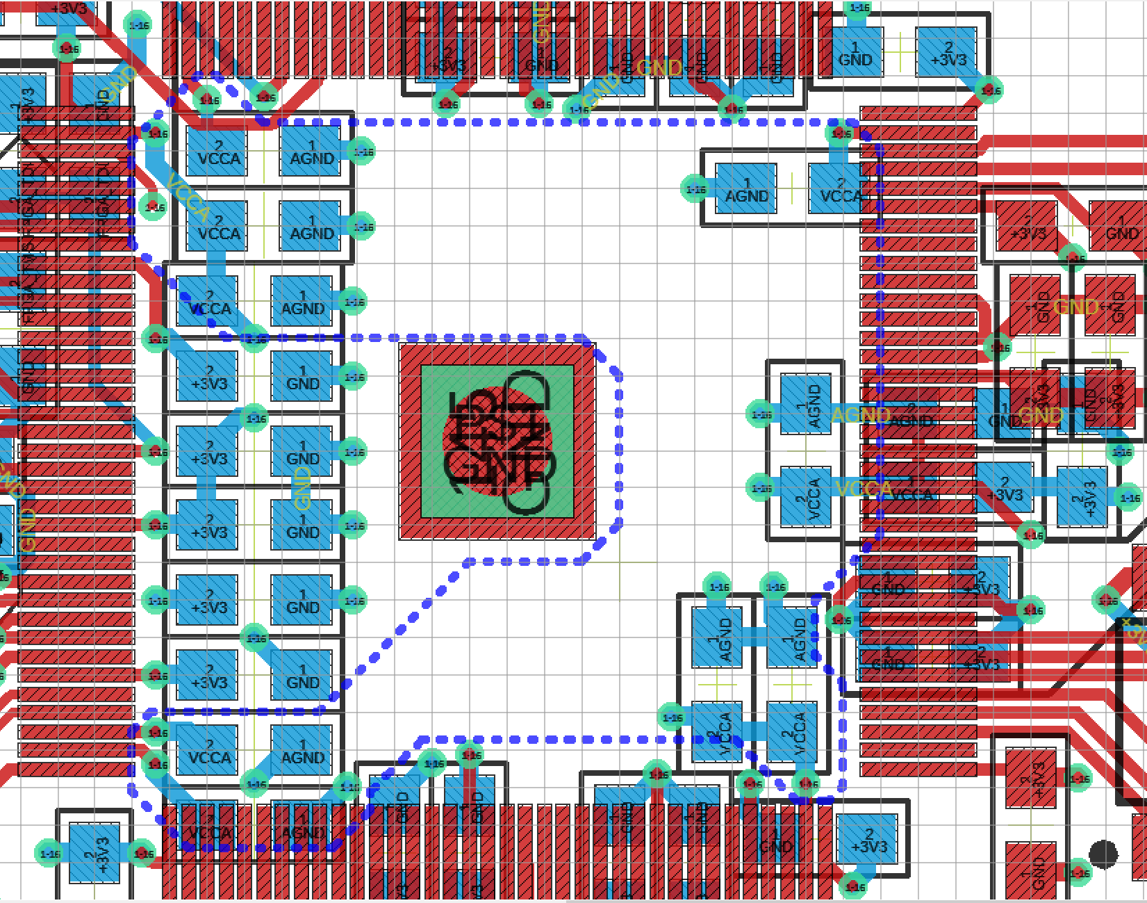

Was wäre denn, wenn man mal hochfrequente Signale außen vor lässt? Etwa unter einem Chip die Auftrennung von analoger Versorgungsspannung und Masse, über die keine schnellen Signale laufen? Beispielsweise wie im Anhang.
Ich muss meine Aussage, dass ich die Masseflächen nie getrennt habe, relativieren. Auf Anforderung eines Kunden, der sich folgendes Dokument* reingezogen hatte, musste ich die Leiterplatte entsprechend konstruieren. Ergebnis: verhereend, Bitfehlerrate für das Videosignal irgendwo bei 1 x 10 exp-2. Das wurde dann teuer (für den Kunden): Neukonstruktion, 3 vollbestückte Musterbaugruppen mit nicht ganz billigen Schaltkreisen für den Mülleimer. Seitdem habe ich den Unfug nie wieder praktiziert. Es ist erstaunlich, wie sich der Konstrukteurskinderglaube bis in die Neuzeit halten konnte. Wahrscheinlich deshalb, weil nicht allzuviele Leute diese Handreichung gelesen haben. *http://www.ti.com/lit/ug/snla188/snla188.pdf, Seiten 2-4 bis 2-8 Die ausgesprochene Empfehlung ist für mich ein besonders krasses Beispiel, wie man es gerade nicht machen sollte.
bla schrieb: > Was wäre denn, wenn man mal hochfrequente Signale außen vor lässt? Dann solltest du dennoch in den meisten Fällen ein möglichst einheitliches Bezugspotential haben. Es gibt Fälle, wo du das nicht brauchst, dann hast du eine galvanische Trennung. Sobald du aber einerseits mit zwei Bezugspotentialen herumhantierst, diese dann aber doch an einer Stelle irgendwo galvanisch verbinden mußt, hast du nicht zwei, sondern wieder nur ein Bezugspotential, daß aufgrund unnötig langer Umwege an jedem Punkt einen anderen Wert hat. Das KANN gutgehen, und oft genug geht es anscheinend gut. Ich hab einen Entwickler mit 30 Jahren BE kennengelernt der seine Massefläche auch noch zerschlitzt. Es ist dennoch eine Quelle für Probleme, die eintreten können und oft genug treten sie dann auch ein. Das ein Platinenlayout nicht oder nur schlecht funktioniert hat eigentlich immer mehr als eine Ursache. Das finale Scheitern ist dann die Summe (bzw. eher das Produkt) aller Einzelfaktoren. Daher funktionieren auch schlechtere Platinenlayouts manchmal. Aber "Dieses Layout funktoniert so" bleibt als Erfahrung im Hinterkopf -> also macht der Entwickler beim nächsten Mal die gleichen Fehler wieder.
