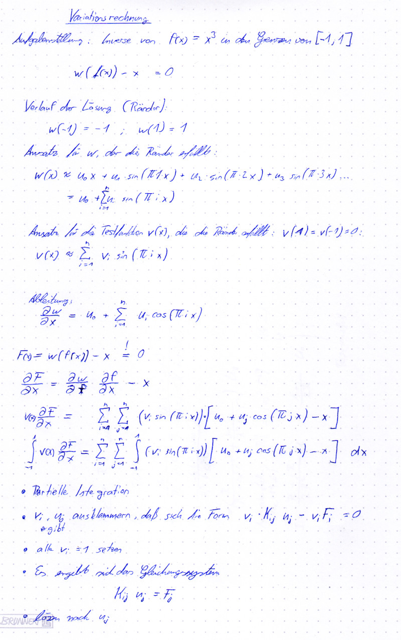

von Walter T. (nicolas)
A. S. schrieb:
> Was läuft schief?
Schief..... nichts. Du hast die exakte Lösung in den Ansatz eingesetzt
und es kommt das richtige Ergebnis heraus. Das haut keinen vom Hocker,
ist aber auch nicht verkehrt.
Wo liegt das Problem: Hier wird ein Problem behandelt, für das diese
Verfahren nicht besonders gut geeignet sind. Die Variationsverfahren
sind gut für Randwertprobleme, d.h. Differenzialgleichungen, bei denen
die Ränder bekannt sind. Diese sind analytisch nur sehr schwer in den
Griff zu bekommen, weil die Ränder beliebig kompliziert sein können. Das
einfachste Beispiel, das mir einfällt, wäre die Wärmeleitung in einem
Kühlkörper: Die Gleichungen sind einfach gestrickt, aber der Rand des
Kühlkörpers hat eine beliebig komplizierte Geometrie.
Die Inverse ist weder Differenzialgleichung noch ein echtes
Randwertproblem. Entsprechend steckt man Aufwand hinein, der eigentlich
nicht nötig wäre.
Ich habe mal im Bild in Anhang den typischen Lösungsweg für das Problem
skizziert. Man merkt wohl, daß man alt wird, wenn man am Ostersonntag
nach dem Kaffee keine partielle Integration mehr hinbekommt, aber der
Weg sollte funktionieren.

Ich verstehe, ich habe das Problem nur an den Randpunkten gelöst und da
funktionieren alle Werte für c. Der Grund, warum ich nur die Randpunkte
untersucht habe ist folgender: ich habe alpha konstant gewählt. Da das
Problem aber rotationssymmetrisch im Ursprung ist, heben sich die Fehler
durch falsch gewählte c im Positiven und Negativen Teil auf. Das scheint
mir Zufall zu sein für diesen Fall. Aber ein blöder, denn offensichtlich
hat das Integral nicht den Fehler gemessen, den es messen sollte.
Man kann meine initiale Formulierung wählen mit RMSE-Integral. Das ist
analytisch wegen dem Quadrat schon deutlich komplizierter. Wenigstens
für den positiven Integrationsbereich liefert die Methode aber
brauchbare Ergebnisse. Wenn man den Bereich aber von -1 bis +1
erweitert, fängt man an, mit komplexwertigen Zahlen zu rechnen.
> nicht nötig wäre.
so? welcher Aufwand ist denn nötig, um eine allgemeine mehrdimensionale
Inverse zu berechnen oder anzunähern, die auf einem frei definierbaren
Intervall passt? Ich sehe ja ein, dass der Weg aufwändig ist. Aber
siehst du einen besseren? Nur her damit!
Was du vorhin als Inverse_Galerkin gepostet hast, leuchtet mir auch
nicht mehr ganz ein. Du setzt den Fehler (bzw. das Residuum) F(x) an und
leitest den dann nach x ab, suchst also den Teil des
Definitionsbereichs, für den dieser Fehler minimal ist? Warum suchst du
nach x? Müsstest du nicht nach deinen Parametern suchen?
Und dann wählst du eine Testfunktion als nicht konvergierende Summe aus
Sinus-Termen
(https://www.wolframalpha.com/input/?i=sum_(k%3D0)%5E10+sin(k+%CF%80+x),
die aber wenigstens rotationssymmetrisch ist und damit nicht das Problem
hat, dass die Parameter verschwinden. Kommt nicht was völlig anderes
heraus, wenn ich z.B. diese hier wähle:
https://www.wolframalpha.com/input/?i=sum_(k%3D0)%5E3+cos(k+%CF%80+x) ?
Um das Minimum zu finden, müßte ich die Ableitung Null setzen. Mache ich
aber nicht. Tatsächlich wird die Testfunktion - die Variation -
vormultipliziert. Jetzt entspricht das einer Ansammlung von
Richtungsableitungen über das Gebiet (nicht dem Parameterraum).
Integriere ich jetzt über das Gebiet, hätte ich bei bekannten Parametern
eine nackte Zahl als Ergebnis. Ein Potenzial - oder besser: Eine Art
Wirkung. Ich kenne die Parameter aber nicht, also suche ich das Minimum
des "Potenzials" im Parameterraum.
Das ist tatsächlich nicht schlimm. Ich wähle ja ohnehin nur eine
endliche Zahl n-1 an Summanden, d.h. je nach der Größe von n variieren
natürlich die Ergebnisse u_j, aber die Summe konvergiert.
sum_i v_i * cos(π i x) funktioniert deswegen nicht als Ansatz, weil es
nicht für alle v_i die Randbedingungen 0 erfüllt.

Walter T. schrieb:
> also suche ich das Minimum des "Potenzials" im Parameterraum.
Wer schreibt denn so einen Unfug? Muß ein anderes, unkonzentriertes Ich
gewesen sein. Ich suche natürlich die Nullstelle der Wirkung im
Parameterraum.
