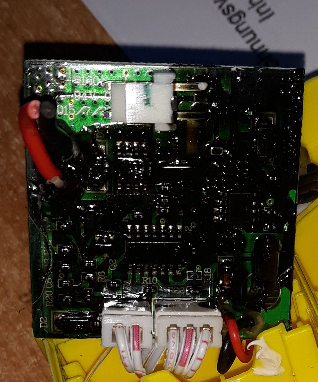

Hallo, hat jemand einen Schaltplan von der Platine? Das Gerät lässt sich ein- und ausschalten. Jedoch läuft der der Motor nicht. Daher habe ich den Akku und den Motor überprüft. Sie sind jedoch in Ordnung.
Schnuffel schrieb: > Hallo, hat jemand einen Schaltplan von der Platine? Frag doch mal bei LIDL ob sie einen Schaltplan haben. Wer sonst sollte sowas haben?
Schnuffel schrieb: > Das Gerät lässt sich ein- und ausschalten. woran stellst du das fest? Schnuffel schrieb: > Daher habe ich den Akku und den Motor überprüft. Sie sind jedoch in > Ordnung. wie genau hast du das überprüft? Schnuffel schrieb: > hier noch ein Bild von der Platine. versuche mal, ein Foto einzustellen, auf dem man auch was erkennen kann. Das derzeitige ist "schwarzer Neger im unbeleuchteten Tunnel um Mitternacht"
Was ist denn das für schwarzes Zeug auf der ganzen Platine?
Joe F. schrieb: > Was ist denn das für schwarzes Zeug auf der ganzen Platine? Die soll evtl. das Ganze vor möglichen Auswirkungen der Vibrationen schützen.
Wegstaben V. schrieb: > wie genau hast du das überprüft? Das würde mich auch interessieren. Evtl. bricht der Akku bei Last sofort zusammen?
Die schwarze Pampe hat der Hersteller drauf gepappt. Motor abgeknipst und mit Spannung versorgt, rennt dann wie ein Dopp.
> > versuche mal, ein Foto einzustellen, auf dem man auch was erkennen kann. > Das derzeitige ist "schwarzer Neger im unbeleuchteten Tunnel um > Mitternacht" Womit kann man denn die schwarze Farbe abwaschen ohne das die Beschriftung der Bauelemente ebenfalls abgewaschen wird?

Schnuffel schrieb: > Womit kann man denn die schwarze Farbe abwaschen ohne das die > Beschriftung der Bauelemente ebenfalls abgewaschen wird? ich hatte beim ersten schnellen draufschauen gdeacht, das Bild wäre unterbelichtet. Ich hatte gar nicht wahr genommen, das da so schwarze Pampe auf der Platine ist. Die runter zu bekommen wird schwierig sein, ich vermute es ist ein Nässe- und KOrrosionsschutz. Möglicherweise nur so ein gummiartiges Silikonzeugs, das sollte sich mit einem Plastikschaber (Eislöffel) abkratzen lassen, ohne die Bauteilebezeichnungen zu sehr zu stressen. Naja, ein bischen kannst du ja auch "blind erfühlen" und raten. OB da eine Ladereglung für den Akku (laut KArton Li-Ionen ?) drauf ist, kan man auch erraten (Eingangsspannung des Wischers? Spannung des Akkus? liegt Spannung an wenn der Akku geladen wird? Ist es die selbe Spannung wie die welche "von draussen rein" kommt? gegebenenfalls direkt 1:1 verkabelt? Wohin die Leitungen deiner Platine gehen weißt du ja selber (insbesondere die zum Motor). Auf der Platine solltest du nachvollziehen können (trotz schwarz) was das nächstgelegene Bauteil im Leitungsweg der Motor-Strippen ist. Da kann man ein wenig spekulieren, wie der Motor angesteuert ist, sowie als erstes mal die vermuteten Treiber-Transistoren sichten und auf Funktion prüfen. Die Frage, wie du festgestellt hast, das du das Teil ein- und auschalten kannst, hast du noch nicht beantwortet. ISt da eine LED drauf, oder WIE GENAU hast du das festgestellt? Was genau passiert dann, wenn du ein- bzw. ausschaltets, und was passiert NICHT? Wenn du das Ding einschaltest und den Motor starten lässt, bricht dann die SPannung am Akku ein? Wie hoch ist die Stromaufnahme? "Motor abgeknipst und mit Spannung versorgt" - die aus dem Akku, oder andere Spannung?
