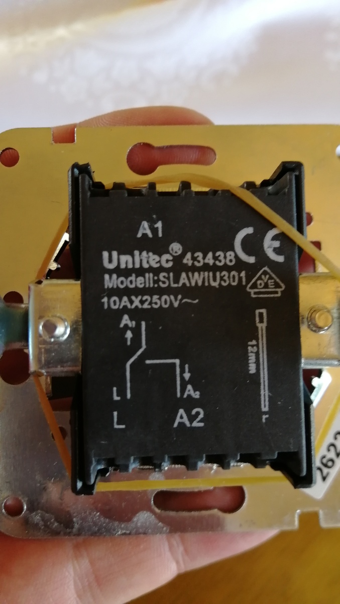

Hallo, wir wollen eine Steckdose, mit einem Schalter ein und ausschalten können. Jetzt wollten wir von einer Vorhandenen Steckdose die Kabel zu einem Schalter führen und von dort aus, zu der Steckdose die gschaltete werden soll. Doch wir sind uns nicht sicher (bzw. wissen nicht), wie wir den Stecker anschließen müssen. Wo müssen die entsprechenden Kabel hin? Also die von der Spannungsseite und die Seite, die geschaltet werden soll? Anbei ein Foto vom Schalter. Chandler
Chandler B. schrieb: > wir wollen eine Steckdose, mit einem Schalter ein und ausschalten > können. Eine solche Steckdose mit Schalter kann man dovh fertig kaufen und einfach gegen die vorhandene Steckdose tauschen. Ist diese Lösung für Dich nicht geeignet?
L steht für die Phase. A für Ausgang (o.ä.). Also ist es ein Wechsler, der L auf A1 u. A2 umschaltet.
Harald W. schrieb: > Eine solche Steckdose mit Schalter kann man dovh fertig kaufen > und einfach gegen die vorhandene Steckdose tauschen. Ist diese > Lösung für Dich nicht geeignet? Die Steckdosen, die geschaltet werden soll, befindet sich ausserhalb des HAuses im Garten. Diese wollen wir gerne vom inneren des Hauses mit dem Schalter ein und ausschalten. Dort ist dann unser Brunnen angeschlossen, welcher dann bei schönen Wetter den Garten verschönert
Chandler B. schrieb: > Die Steckdosen, die geschaltet werden soll, befindet sich ausserhalb des > HAuses im Garten. Diese wollen wir gerne vom inneren des Hauses mit dem > Schalter ein und ausschalten. Und warum soll dafür ein Relais verwendet werden?
Weil das wohl noch rumgelegen hat. Phase, also dauernt 230V, bei L rein. Dann von A1 weiter zu deiner STeckdose. Nullleiter und Erdung wie gewohnt
Teo D. schrieb: > L steht für die Phase. A für Ausgang (o.ä.). > Also ist es ein Wechsler, der L auf A1 u. A2 umschaltet. Also hat vatter den Falschen Stecker geholt? Dann fahren wir gleich noch einmal los und holen einen anderen
Den O. schrieb: > Weil das wohl noch rumgelegen hat. > > Phase, also dauernt 230V, bei L rein. Dann von A1 weiter zu deiner > STeckdose. Nullleiter und Erdung wie gewohnt Wo sollen dann dann der Nullleiter und Erdung von der Spannungsseite und Aussenseite angeschlossen werden? Genau gegenüber?
Steckdosen können im Normalfall mit 16A belastet werden, dein Schalter ist nur bis 10A zulässig. Hast du die Steckdose mit 10A abgesichert? Arno
Teo D. schrieb: > Harald W. schrieb: >> ein Relais > > Im Thread verrutscht? Nachdem ich mir das Bild nochmal angesehen habe, sieht es doch nach einem Schalter von hinten aus. Natürlich kann man den verwenden, wenn der Ver- braucher nicht mehr als 10A zieht. Entschuldigung für meine Fehleinschätzung.
Arno H. schrieb: > Steckdosen können im Normalfall mit 16A belastet werden, dein Schalter > ist nur bis 10A zulässig. Hast du die Steckdose mit 10A abgesichert? > > Arno Hatte noch Schalter rumliegen und mir mal angesehen wie viel die aushalten. Ebenfalls bis 10A. Abgesichert ist mit 16A. Geplant vom Elektriker, wie kann das nun sein?

Zu deiner Sicherheit empfehle ich mit dem Phasenprüfer zu überprüfen, dass auch wirklich die Phase geschaltet wird und der Nullleiter durchverbunden ist. Die Pumpe geht zwar auch aus, wenn du den den Schalter in den Nullleiter legst, ist aus Sicherheitsgründen (vor allem mit Verbindung in den feuchten Aussenbereich) nicht zu empfehlen.
Hi Wichtig: Steckdosen und Beleuchtung im Außenbereich müssen mit einem FI-Schutzschalter abgesichert werden. Außerdem müssen die Steckdosen von Innen mit einem Kontrollschalter (zweipolig) abschaltbar sein. Quelle: https://dein-elektriker-info.de/elektroinstallation-aussenbereich/ ciao gustav
Den O. schrieb: > Ebenfalls bis 10A. Abgesichert ist mit 16A. Geplant vom Elektriker, wie > kann das nun sein? Mit Schaltern schaltet man meist Beleuchtung ein. Und mehr als 2300w LED ist ganz schön hell und ungewöhnlich an einem einzelnen schalter...

Arno H. schrieb: > Steckdosen können im Normalfall mit 16A belastet werden, dein Schalter > ist nur bis 10A zulässig. Hast du die Steckdose mit 10A abgesichert? > > Arno Schalter sind bis 13A zugelqassen. MfG Eppelein
Karl B. schrieb: > Wichtig: Steckdosen und Beleuchtung im Außenbereich müssen mit einem > FI-Schutzschalter abgesichert werden. Außerdem müssen die Steckdosen von > Innen mit einem Kontrollschalter (zweipolig) abschaltbar sein. Laienbedienbare Steckdosen sind generell mit einem RCD auszustatten. Den zweipoligen Schalter macht man, damit ein Fehler im Außenbereich nicht die Installation in der Wohnung lahmlegt, weil der RCD auslöst. Ob der Schalter nun ein Licht hat oder nicht dürfte egal sein.

Der wollte aber mit dem Schalter eine Steckdose schalten, das ist was anderes als eine Leuchte...
Hubert M. schrieb: > > Und immer das leidige Thema: Sicherung und Schalter... Ich kenne keinen > Elektriker, keine Installation, die wegen dem Lichtschalter eine 10A > Sicherung verbaut ist. (Und ich habe 1000de gesehen.) Normalerweise ist > es immer noch so, dass Lichtstromkreise und Steckdosen Stromkreise > Raumbezogen miteinander abgesichert werden, sprich ein Raum (Oder > mehrere Räume), eine Sicherung. Die 10A, die auf den Schaltern > aufgedruckt sind, ist die Nennbelastbarkeit des Schalters, und hat > nichts mit der Absicherung zu tun! > Es gibt, z.B. fertige Lampen zu kaufen, die einen Schalter haben, und > schaut mal die Schalter an, da steht auf dem Schalter 2A drauf. Geht ihr > dann hin, und wechselt die Sicherung gegen eine mit 2A?? Großprojekte die angenommen werden, werden von eimen Planungs- Ingenieurbüro "geplant" und während der Bauphase überwacht, letztendlich abgenommen. Steckdosenstromkreise werden mit B16A abgesichert. Bei Stromkreisen mit Lichtschalter sind B13A vorgeschaltet. Schalter aus den Dreißigern/Fuffzigern mal mit einem Kurzschluß/Kurzschlüße gegenüber den hiesigen konfrontieren. Welche Schalter blasen die Backen auf, sind in den Kontakten verschweißt - Das Schaltermaterial wird immer lumpiger. Verbaute Schrauben sind ein Witz, nicht nur beim Schaltermaterial! Diesbzgl. schon öfters bei VDE zur Sprache gebracht,ohne je eine Antwort erhalten zu haben. Flughafen BER: Ein Faß ohne Boden! Planungs- Ingenieurbüros der unterschiedlichsten Gewerke haben ihre Hände mit in diesem Sumpf. Der Handwerker führt nur das aus, was von obigen Büros vorgegeben wird. Eine Überwachung, sprich Jourfix, ist bei dieser Größenordnung min. 2x die Woche durchzuführen. Firmen nehmen Aufträge an, geben diese oft an Subs weiter und diese Subs teils an weitere Subs. Solange Politiker, von Tuten und Blasen keine Ahnung behaftete Personen in den Aufsichtsgremien uvm. sitzen, ist noch nie etwas Gescheites dabei herausgekommen - Berlin im Allgemeinen ist ja dafür bestens bekannt! Wollte damit zum Ausdruck bringen, daß "Vorschriften" teils von solchen Peopels erlassen werden ....... MfG Eppelein
