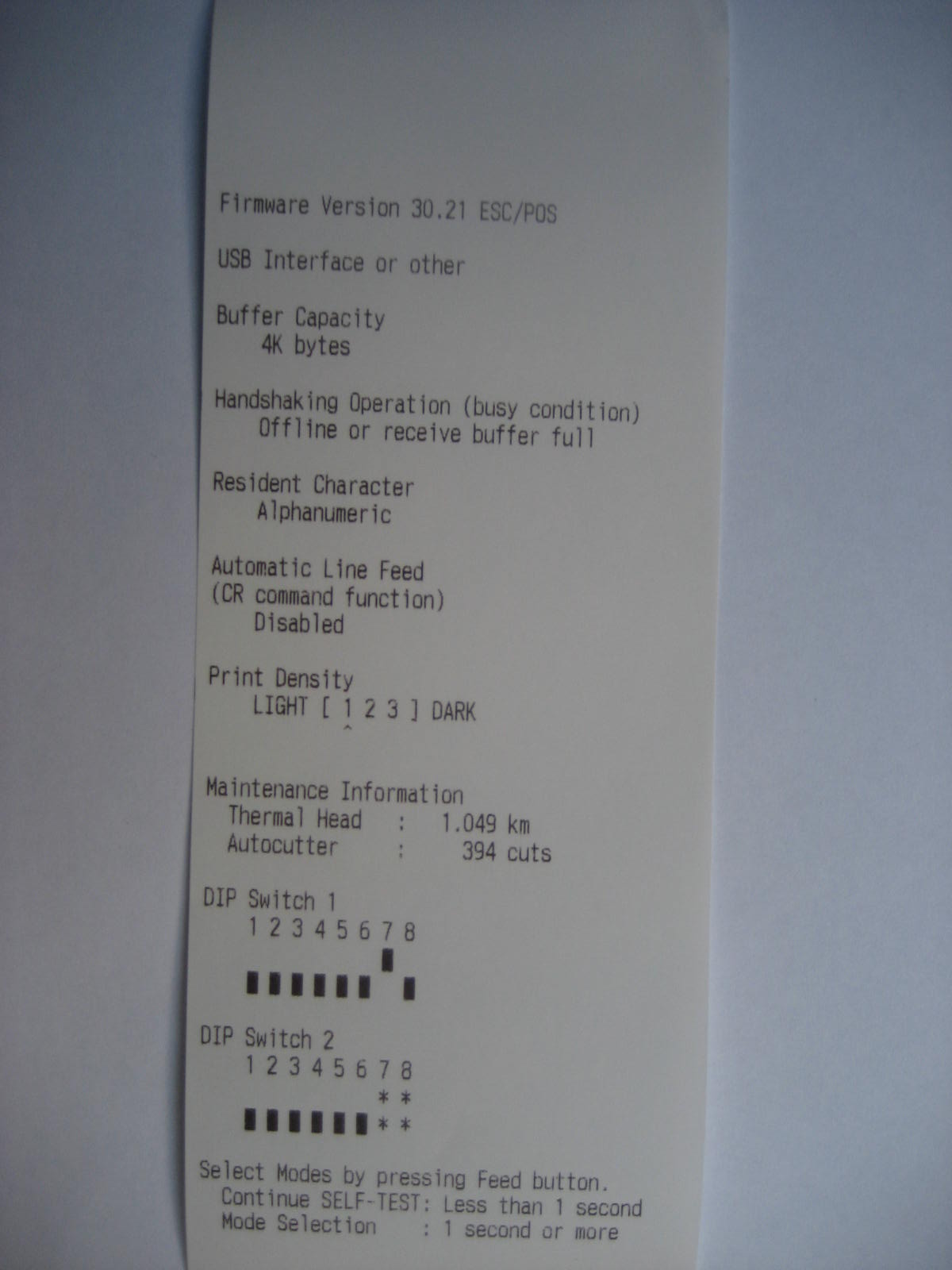

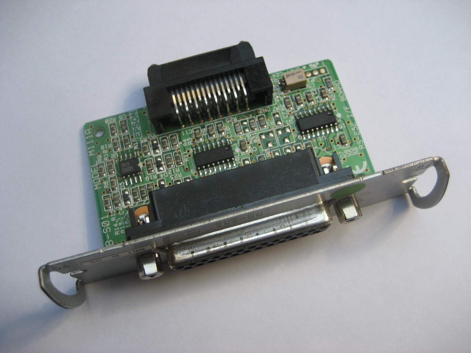

Der meistverwendete Bonprinter ist der Epson TM-88. Der wird in fast jedem Supermarkt verwendet, darum ist das Papier am billigsten. Der TM-88IV schafft 15cm/sec und der TM-88V sagenhafte 30cm/sec. Der hat verschiedene, auswechselbare Interface: RS232, USB, LAN-Port(RJ-45)... Er ist anständig dokumentiert, hat viele Einstellmöglichkeiten und Treiber gibt es auch. Die Versorgung erfolgt über 24 V, Peak ca 3 A. Ich habe viele im Einsatz und die scheinen unkaputtbar zu sein. Beste Grüße, Thomas
