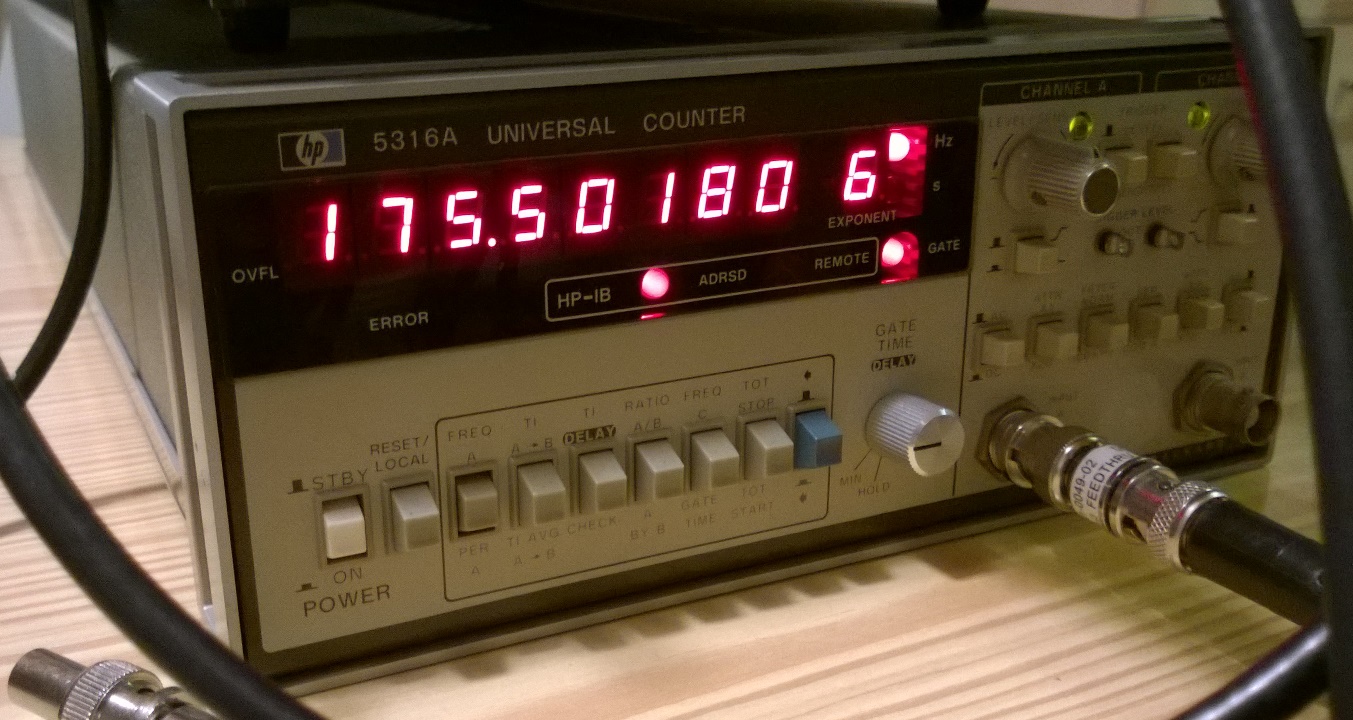

ich habe zu Hause auch einen hp5316A Den habe ich während meiner Meisteausbildung in Köln von einen Lehrer als defekt geschenkt bekommen. Fehler war schnell gefunden. Es war eine defekte Durchkontaktierung. Ich habe dann den Kanal C mit einer Eigenbaulösung nachgerüstet. Man benötigt dazu einen Teiler/10 Bei mir war es dann Plessey SP8668B als Teiler mit entsprechenden Vorverstärker und Pindiodenregler davor. Das ganze zählt bis fast 1800MHz. Erst sehr viel Später kam mein Racal Dana 1991 hinzu, welches dann zu einen 1992 mutierte alledings bis 12GHz. ( Siehe Bauanleitung unter DF6WU.de ) Beide Zähler betreibe ich mit einer zentralen 10MHz Referenzfrequenz, welche ich mittlerweile von einen GPS Frequenznormal von SDR-Kits aus England beziehe. Ralph Berres

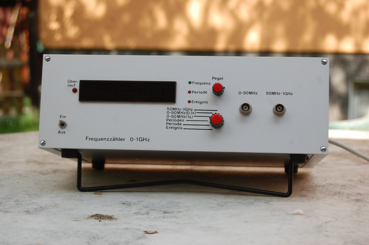

Anforderungen bis jetzt nichts konkretes. Hab ja einen Zähler FZ7000 1982 als Meisterstück gebaut. Funktioniert immer noch. Etwas unempfindlich und Trigger unwillig. Wollte deshalb mal irgendwann einen richtigen haben. 5316.. kommt nicht in Frage wg. Platzbedarf. Gruß Mani
