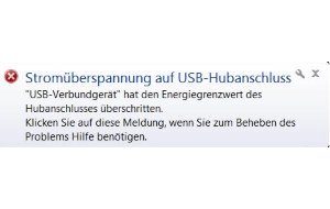

batman schrieb: > Preisfrage: Was würde passieren, wenn ich das Tablet an einen 100mA USB > 1.0-Host stecke? Auch ein USB1.0-Host liefert üblicherweise 500 mA. Ob das Tablet sich im Host-Betrieb an die USB-Spezifikation hält, und nur dann 500 mA zieht, wenn der Host das erlaubt, steht in den Sternen. Hosts, die keine 500 mA liefern können, sind sehr, sehr selten, USB-Geräte, denen es völlig wurscht ist, was der Host erlaubt, hingegen nicht (das sind nicht nur USB-Tassenwärmer, sondern auch jede 2.5"-USB-Festplatte). Nur im Falle des Betriebs an einem bus-powered USB-Hub (d.h. einem Hub ohne eigenes Netzteil) tritt der nur-100-mA-Fall in der Realität auf, aber viele USB-Hubs sind so ... "sparsam" konstruiert, daß sie diesen Betriebsfall dem Host nicht mitteilen. Nur wenn sie es tun, kann der Host dem am Hub angeschlossenen Gerät den Betrieb verweigern. Das tut er dann mit einer entsprechenden Fehlermeldung (Windows nutzt dann den schönen Begriff "Stromüberspannung am USB-Hubanschluss" https://static.giga.de/wp-content/uploads/2015/06/stromueberspannung-usb-2-rcm480x0.png).
Rufus Τ. F. schrieb: > Das tut er dann mit einer entsprechenden Fehlermeldung (Windows nutzt > dann den schönen Begriff "Stromüberspannung am USB-Hubanschluss" Ich hab hier ne Dell Tastatur mit integriertem USB Hub. wenn ich da was anderes als ein Mäuschen anschließe sehe ich genau diese Meldung ;)
