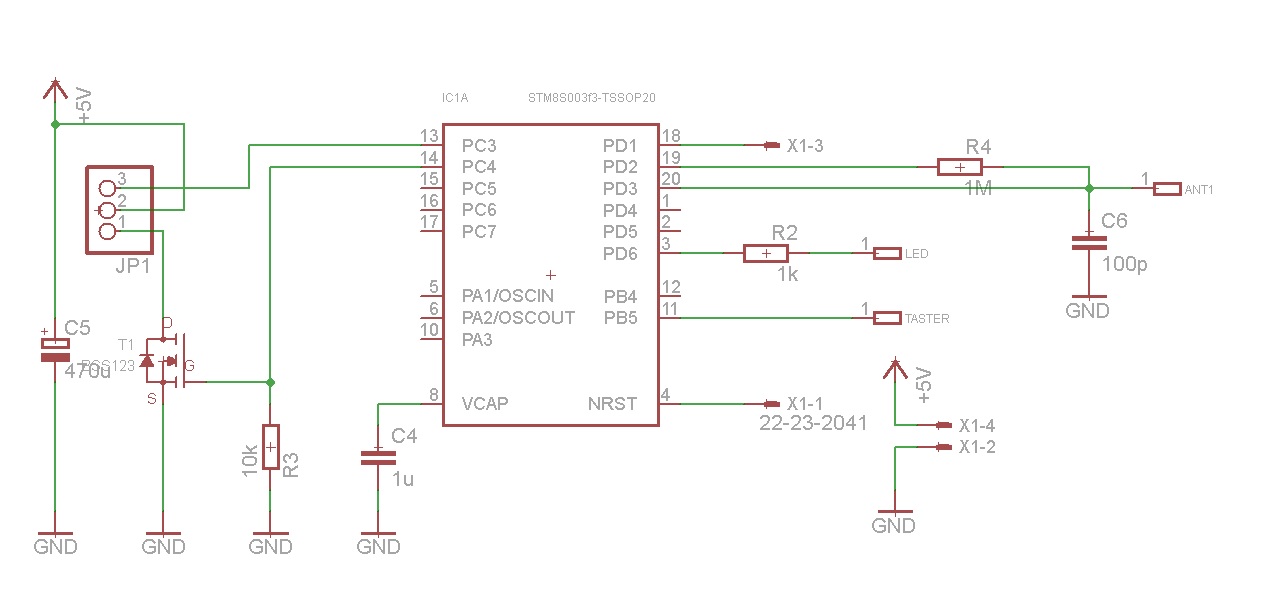

ich habe mir die im Anhang zu sehende Schaltung ausgedacht, um eine
Lebendfalle auszulösen. In der Falle befindet sich eine große
Metallfläche, welche als Antenne fungiert.
Ähnlich wie bei einem Theremin, wird ein RC oszillator verstimmt. Von
einem Referenzoszillator, den ich mittels Poti abgleichen kann, bilde
ich die Differenz.
Bei Annäherung an die Antenne wird die Differenzfrequenz größer.
Übersteigt diese einem festgelegten Wert, löst die Falle aus. Auf JP1
wird das entsprechende Servo bewegt und die Tore schließen sich.
Fallen euch ggf. Fehler auf oder etwas was man besser lösen könnte? Wie
erde ich die Schaltung am besten?
Grüße!
Das wird alles recht umweltabhängig sein (Temperatur/Luftfeuchte). Ich
würde schon eher den internen MC Oszillator (oder einen Quarz) als
Referenz nehmen und den anderen Oszillator beim Start kalibrieren. Dann
spart man sich auch die ganze Tiefpassnummer und die dranhängende
Hardware. Frequenz messen kann so ein MC nämlich selber recht gut.

Ja, aber ich möchte es ja recht empfindlich haben. Durch das niedrige C
(damit die Antenne eine große Auswirkung hat) am IC2A habe ich eine sehr
hohe Frequenz - schlecht zu messen. Durch die Differenz ändere ich diese
wieder in einem schönen messbaren Bereich von ca. 1-3kHz.
Die Idee ist, dass ich die Falle positioniere, mit dem Poti so lange
abgleiche, bis die Differenzfrequenz knapp unter der Auslösefrequenz ist
(LED als Indikator). Nähere ich mich dann der "Antenne", übersteigt die
Frequenz die Auslösefrequenz und die Falle schnappt zu.
Ich habe die Falle schon fertig und eine kleine Schaltung auf Lochraster
aufgebaut, habe aber Probleme mit der Atenne, wenn ich die Schaltung
nicht über einen Debugger erde. <<<------------
Zwei gleiche (und gleich aufgebaute) Oszillatoren zu benutzen, ist
natürlich erstmal sinnvoll. Dadurch würde sich ein Teil der
Umwelteinflüsse (bspw. Temperaturdrift) kompensieren, denn beide
Oszillatoren sollten darauf ähnlich reagieren.
Der Tiefpass ist aber nicht sinnvoll. Wenn überhaupt, müsste es ja eher
ein Hochpass sein: eine geringe Differenzfrequenz ist noch kein
auslösendes Ereignis (einer der beiden Oszillatoren wird immer ein wenig
anders als der andere sein), erst wenn die Frequenz höher ist, hat sich
„was getan“.
Wie Matthias aber schreibt, kann man dann die Differenzfrequenz auch
gleich direkt im Controller messen. So groß, dass man den messbaren
Eingangsfrequenzbereich des Controllers schlagartig überschreitet, wird
sie ja nicht werden. ;-)
Alternativ könnte man die Kapazitätsmessung auch gleich per
Kondensatorumladung mit dem Controller machen (Prinzip „Touch“): man
entlädt den Kondensator, indem man den Pin als Ausgang schaltet. Danach
schaltet man ihn auf Eingang und den Pullup zu (oder benutzt einen
externen konstanten Pullup) und misst die Zeit, bis der Eingang auf
„high“ wechselt. Diese hängt von der Lastkapazität ab.

Das XOR macht mir doch aber die Summe aus Differenzfrequenz und addierte
Frequenzen. Und die addierten interessieren mich nicht und stören nur.
Wie messe ich diese denn am Controller? Nach dem XOR kommt erstmal nur
ein Mischmasch heraus, da brauche ich einen Tiefpass.

Geht das denn halbwegs zuverlässig? Das sind ja nur weniger pF, die ich
da messen muss? Siehe Anhang: PD3 = Eingang ohne Pullup/down, an dem ich
eine Frequenz messen. Und mit PD2 lade/entlade ich den Kondensator?
> da messen muss?
Dein Handy bekommt es jedenfalls hin. :-)
Habe das auch schon gemacht, aber wie sich das mit mehr oder minder
kleinen Tieren tatsächlich verhält, habe ich keine Erfahrung, welche
Kapazitätsänderung man da bekommt.

Wenn du Kapazitäten im Bereich weniger pF messen willst, solltest du so
klein wie möglich bauen. Da würde ich kein DIP und Lochraster oder
dergleichen benutzen.

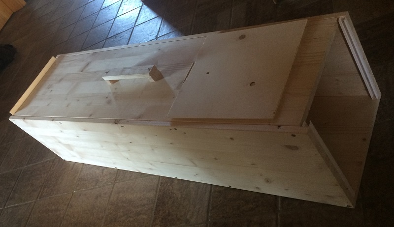

Aber die Antenne selber (Metallfläche innerhalb der Falle) geht durch
das Holzgehäuse mit einem Draht nach oben durch zur Elektronik. Das ist
noch soweit ok?
Ja klar, die Antenne willst du groß haben, aber alle parasitären
Kapazitäten klein. Lediglich die Masse darf dann wieder möglichst
großflächig ausfallen, denn irgendwo braucht ein Kondensator natürlich
zwei „Platten“.

Was willst du in deiner Falle fangen? Sie sieht ja nicht gerade klein
aus.
Warum nimmst du nicht einen passiven IR-Detektor?
Ich könnte mir vorstellen, daß ein sensibles Tierchen keine blanken
Metallflächen mag, bzw. eine anliegende Spannung (z.B. bei der
Kapazitätsmessung) erspüren kann und das Weite sucht. Und wenn dein
Servo anläuft, mit Geräuschen und Erschütterung, wird es ebenfalls
flüchten. Ich denke da solltest du dich, wie üblich bei solchen Fallen,
eher auf die Schwerkraft (Falltür) oder auf eine gespannte Feder
verlassen.

Das Servo reagiert so schnell, da ist auch ein Marder zu langsam. Die
Flächen sind nur an den Seiten und der Decke ausgeführt und auch nur in
der Mitte, wo der Köder liegt.

Vergiss nicht das Holz zu streichen, am besten wohl mit Acrylfarbe.
Wenn es da drinnen kackt, dann kannst du die Reste leicht wieder mit
Wasser und Fit entfernen. Wenn der Urin nicht ins Holz einzieht ist die
Falle auch ohne Ekel wiederverwendbar,

Das scheint recht groß zu sein, willst du damit Waschbären oder eine
Katze fangen?

Ein Waschbär könnte diese Kiste innerhalb kurzer Zeit zerlegen. Man
achte auf solide Konstruktion und Blechwinkel gegen tierischen
Vandalismus. Die Profi-Falle eines Jägers bestand aus 1cm dicken
Pertinax mit Wippe zur Auslösung in der Mitte. Sie brauchte keinen
Strom.

Waschbären gibts hier (noch) nicht. Der dürfte aber auch eine Weile
brauchen bei 2cm Wandstärke und 6cm Schrauben zur Montage :).

Ich habe jetzt mit einem Atmega aus der Grabbelkiste einen Touchsensor
aufgebaut. Einfach von einem Ausgangspin einen 4.7M Widerstand auf einen
Eingangspin, an dem ich ein Inputcapture machen kann.
Wenn PIN = 1, dann POUT = 0, else POUT = 1. Diese Frequenz kann ich
messen, mit einem Wert vergleichen und bei Berührung auslösen.
Klappt auf dem Tisch. Sobald ich die Antenne der Falle anlöte muss ich
GND berühren, um die Falle auszulösen - verhält sich total seltsam. Auf
dem Tisch funktioniert es mit einer kleinen Metallfläche als Antenne
tadellos.
Warum ist das so? Beide male im Batteriebetrieb, 9V an 7805. Habs
einfach vom Tisch auf die Falle gelegt und die Antennen getauscht. Auch
wenn ich nun das Poti berühre kann ich damit die Falle auslösen..
von Philipp G. (geiserp01)
Was willst Du damit fangen, Marder? Du fängst damit nur einen, da
Holzkonstruktion.
Max M. schrieb:
> Warum ist das so?
Irgendwo hast du auf dem Tisch mehr „Gegengewicht“.
von Mike J. (linuxmint_user)
Man könnte vielleicht zwei ineinander liegende kammförmige Strukturen in
eine Leiterplatte geätzt und dann eine dünne Folie rüber gelegt. Das
Tier würde so beide Seiten des Kondensators berühren oder nahe kommen.
