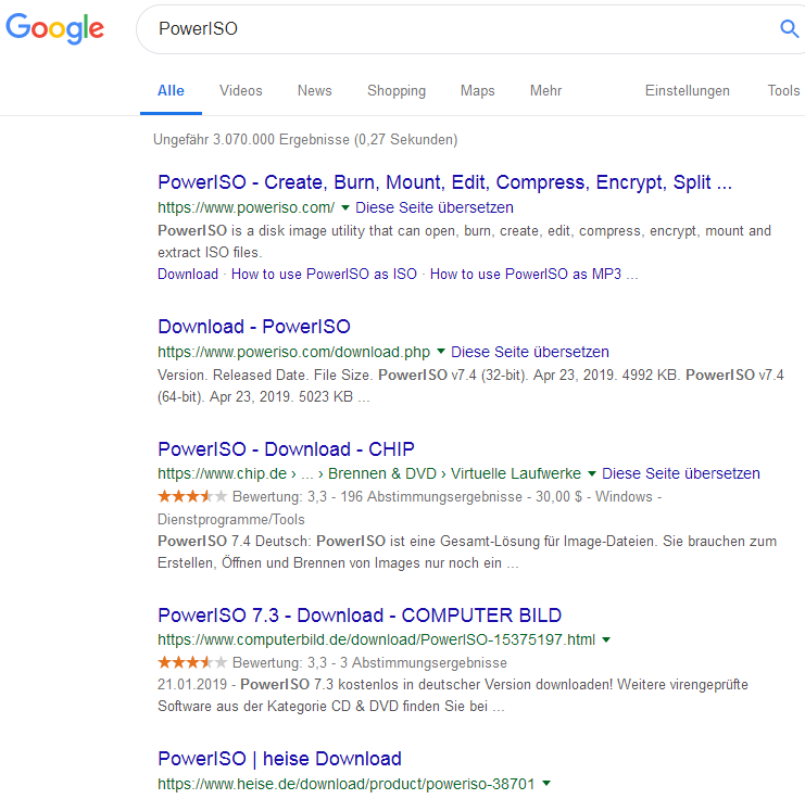

Soso. 5 Sekunden googeln reichen, um das böse Verbot durch die allmächtigen Geheimdienste etwas löchrig erscheinen zu lassen (s. Anhang). Ein wenig Vorsicht ist dennoch angeraten, das Teil soll einzelnen Rückmeldungen zufolge einige Crapware nachinstallieren. Ich würde es vorsichtshalber erst mal in einer VM ausprobieren...
