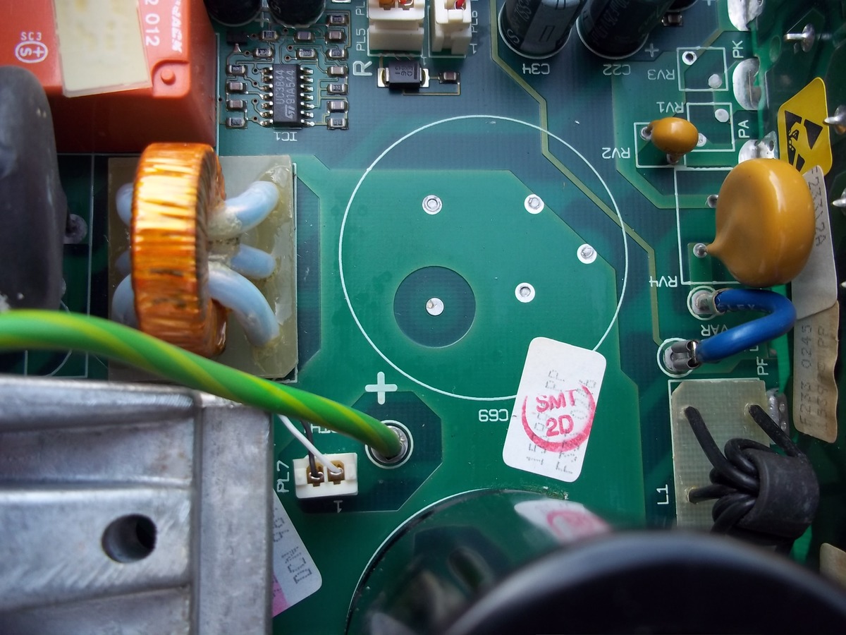

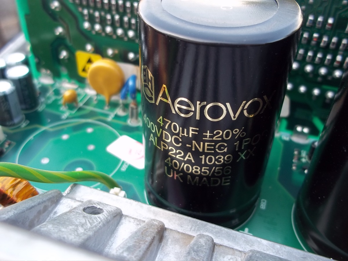

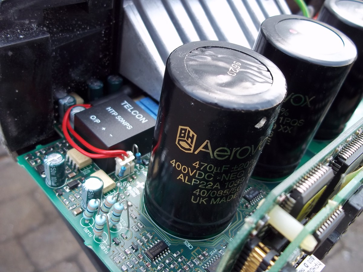

Den Inverter habe ich im Elektroschrott der Nachbarfirma gefunden. Aktuell habe ich keinen Bedarf, aber ich könnte ja die große Standbohrmaschine..... Der Kondensator hat ein Loch in der Hülle,der Lichtbogen hat sogar ein 5mm Loch ins Gehäuse geschossen. Wieso hat so ein C 5 Anschlüsse? Versuchen oder Elektroschrott? Wichtig wäre mir noch, ob das Teil mit einem Poti gesteuert werden kann? Grüße Bernd
Bearbeitet durch User
Bernd F. schrieb: > Wieso hat so ein C 5 Anschlüsse? Ich denke hier rein aus mechanischen Gründen. Du weisst ja Lötzinn fliesst, ähnlich wie Glas nur schneller :-)
Bestückung unterschiedlicher Typen.

Die Zwischenkreiselkos werden ja wohl alle parallel geschaltet sein, da stört einer weniger für einen Test doch nicht. Erst bei voller Belastung siehts anders aus.

Heute bin ich endlich mal dazu gekommen, das Teil zu testen. Spannung drauf und? Die 16 A Sicherung der Zuleitung schmilzt. (Das sind noch Schmelzsicherungen in meiner Werkstatt). So geht es also nicht. Zu Zweit mit 3! Lötkolben den offensichtlich defekten C ausgelötet. (Der hat wirklich 5 Beine). Nächster Versuch mit neuer Sicherung: Er läuft, nichts wird warm oder riecht. Allerdings Fehlermeldung xxx. Im Netz eine deutsche! Anleitung für das Teil gefunden. (Lässt sich nur gegen Geld ausdrucken, aber .....) Diverse Brücken an den Anschlüssen gesetzt, einen Probiermotor (1 kW ) angeschlossen und los ging es. Werksreset gemacht, ein paar neue Daten und mein Probiermotor lässt sich mit dem Gerät steuern. Schulterklopf und gleichzeitig großes Fragezeichen. Was mach ich jetzt mit dem Teil? Der große C kostet mit Porto ca. 30€. (Auch so ein Fünfbeiner). Muss nicht rein, außer ich will die 1,5 kW nutzen. Die einzige Maschine, die bei mir noch einen FU vertragen könnte, wäre die größere Standbohrmaschine mit 1,5 kW. Andererseits hat die schon einen Dahlandermotor. Der Aufwand, die komplette Elektrik zu ändern, ist recht groß. Da muss ja alles schmutzsicher verbaut werden, ein neues Bedienfeld muss gemacht werden ( Taster und Schalter sind teuer). Ich muss da erst mal drüber schlafen. Grüße Bernd

KrQ schrieb: > Schade, so etwas finde ich nirgends (unser Wertstoffhof spinnt). Gehört auch einiges an Glück dazu, dass man einen erwischt, der nur ein Loch im Kondensator hat. Meistens zerlegt es bei denen die Schalt-MOSFETs zusammen mit den Treibern. Das ist dann nicht mehr ohne viel Frickelei zu reparieren.
