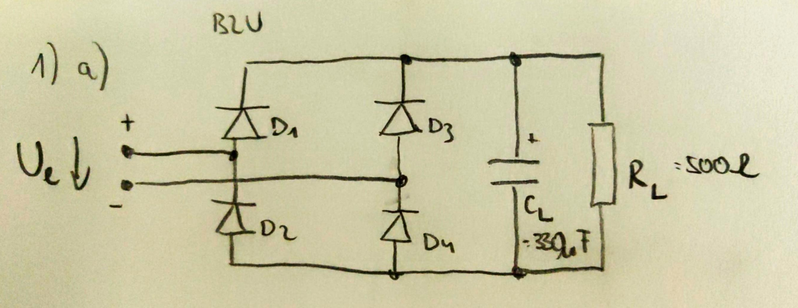

Guten Abend zusammen, ich habe ein paar Fragen zu einer Aufgabe. Ein Gleichrichter in Schaltung B2U sei an Netzspannung von 230 V bei 50 Hz angeschlossen. Er speist einen Glättungskondensator von 330 µF und ein Gerät, das sich wie ein Widerstand von 500Ω verhält. a) Zeichnen Sie den Gleichrichter mit allen Ventilen und die Last. b) Bestimmen Sie die Zeitkonstante der Last. – Ist die Spannung gut geglättet? c) Skizzieren Sie die Spannung an der Last, die Netzspannung und den Netzstrom. d) Wie hoch wird die Spannung an der Last maximal? e) Wie groß wird die höchste Sperrspannung an den Dioden? a) 59028 b) 500Ω * 3,3x10^-4 F = 0,165s → Woher weiß ich nun, ob die Spannung geglättet ist oder nicht? c) ? d) ? e) Udi = 0,9 * 230V = 207V Un = 1,57 * 207V = 324,99V Vielen Dank schonmal :-)
Du hast die Zahl 59028 ohne Einheit hingeschrieben. Was soll sie darstellen und inwiefern beantwortet die Frage a? zu b) kann ich nicht sagen, da kenne ich nur Überschlagsrechnungen. c) Wenn du nicht weißt, wie die Spannung aussieht, dann google doch einfach mal oder schau in dein Lehrbuch. Das sollte in wirklich jedem Grundlagenkurs enthalten sein. https://de.wikipedia.org/wiki/Gl%C3%A4ttungskondensator d) Das wird wohl die Spitzenspannung der Wechselspannung sein, abzüglich Spannungsabfall an jeweils zwei Dioden. Weißt du wie man die Spitzenspannung ausrechnet? Ich will nicht gleich alles vorsagen. e) Wie bist du auf die Faktoren 0,9 und 1,57 gekommen? Ich denke, du wirst hier eher den Spitzenwert der Wechselspannung zur Spannung von CL addieren müssen.

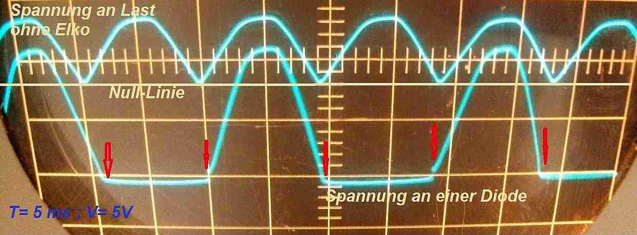

Stefanus F. schrieb: > Du hast die Zahl 59028 ohne Einheit hingeschrieben. Was soll sie > darstellen und inwiefern beantwortet die Frage a? ist die Grafikadresse vom Bild :-) > zu b) kann ich nicht sagen, da kenne ich nur Überschlagsrechnungen. Tau ist R x C, hatta richtig gerechnet, nicht mal überschlagsmäßig, dazu muss man sich nicht mal überschlagen :-) > c) Wenn du nicht weißt, wie die Spannung aussieht, dann google doch > einfach mal oder schau in dein Lehrbuch. Das sollte in wirklich jedem > Grundlagenkurs enthalten sein. > https://de.wikipedia.org/wiki/Gl%C3%A4ttungskondensator jau passt scho > d) Das wird wohl die Spitzenspannung der Wechselspannung sein, abzüglich > Spannungsabfall an jeweils zwei Dioden. Weißt du wie man die > Spitzenspannung ausrechnet? Ich will nicht gleich alles vorsagen. hätte ich auch so gemacht > e) Wie bist du auf die Faktoren 0,9 und 1,57 gekommen? Ich denke, du > wirst hier eher den Spitzenwert der Wechselspannung zur Spannung von CL > addieren müssen. hmmm, das geht zu rechnen oder zu malen Ich denke nach dem Scheitelwert bei 90° oder 5ms gehts mit der Spannung abwärts, entsprechend der e-Funktion -> Entladekurve einer RC Kombi.... Ich denke fast es ist leicher aufzubauen und sich mit dem Oszi anzusehen als das um die Uhrzeit zu durchdenken oder erklären. Irgendwie ist mir nach + Ladung vom C zu - Halbwelle an der Diode, den Betrag muss man rechnen oder grafisch ermitteln.
Joachim B. schrieb: > Ich denke fast es ist leicher aufzubauen und sich mit dem Oszi anzusehen > als das um die Uhrzeit zu durchdenken oder erklären. Karl B. schrieb: > BLN91 schrieb: >> a) Zeichnen Sie den Gleichrichter mit allen Ventilen und die Last. Hi, war noch nicht fertig: Bildchen dazu ciao gustav

>> e) Wie bist du auf die Faktoren 0,9 und 1,57 gekommen? Ich denke, du >> wirst hier eher den Spitzenwert der Wechselspannung zur Spannung von CL >> addieren müssen. aus meinem lehrbuch sind beide formeln. aber nichts desto trotz bin ich bei e) immer noch nicht wirklich weiter/ schlauer
