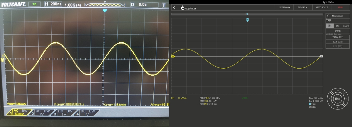

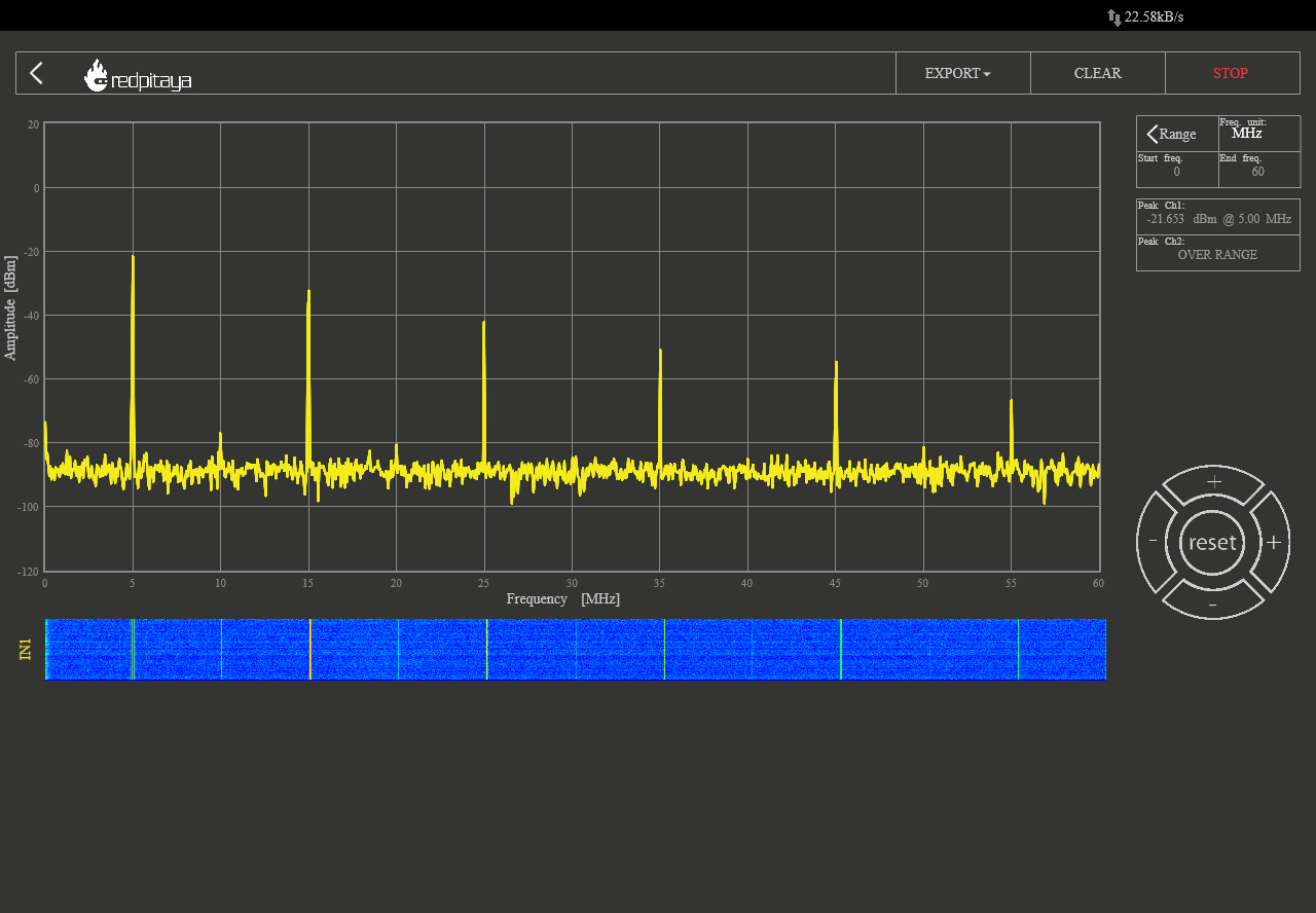

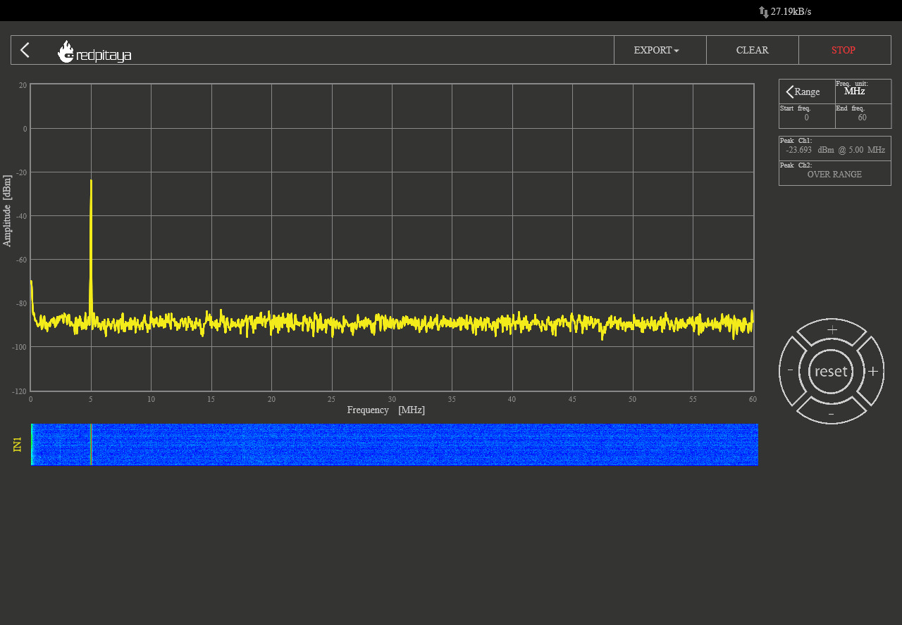

Ich würde mir mal Red Pitaya ansehen.
14 Bit Auflösung bei 2Vpp (0,122mV pro Bit)
und 50 MHz Bandbreite
Der Preis liegt erheblich unter 1000€

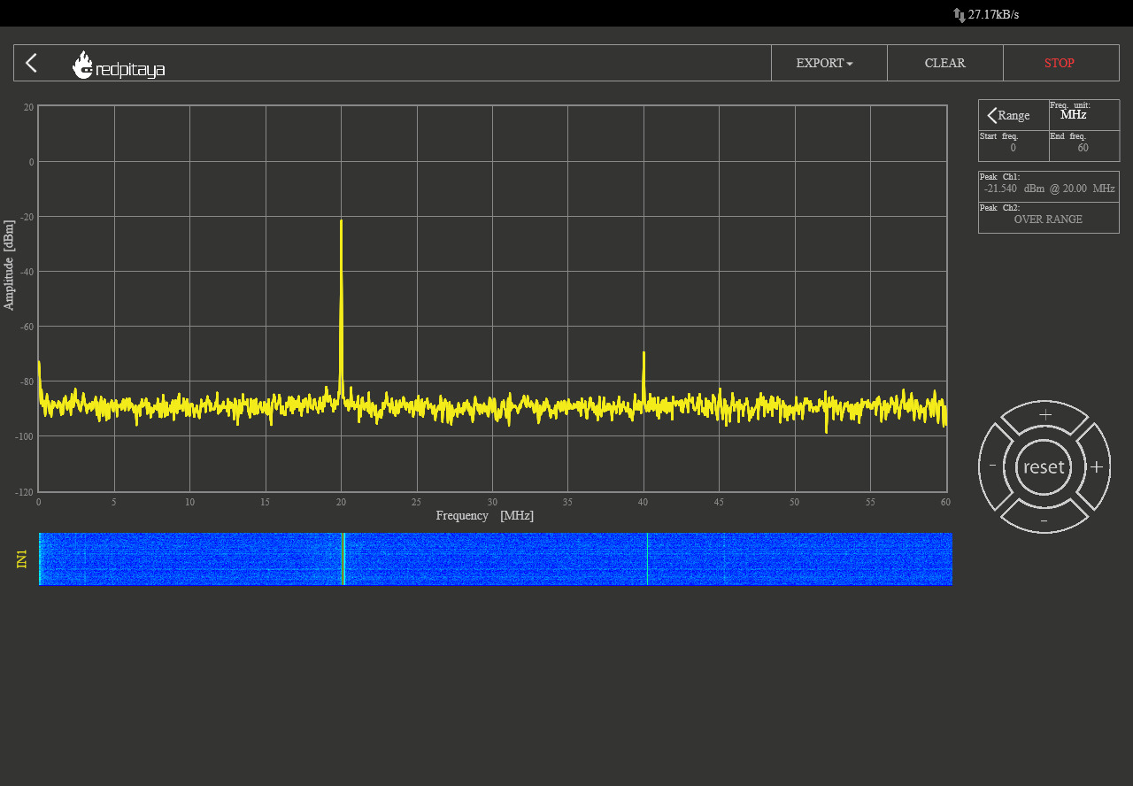

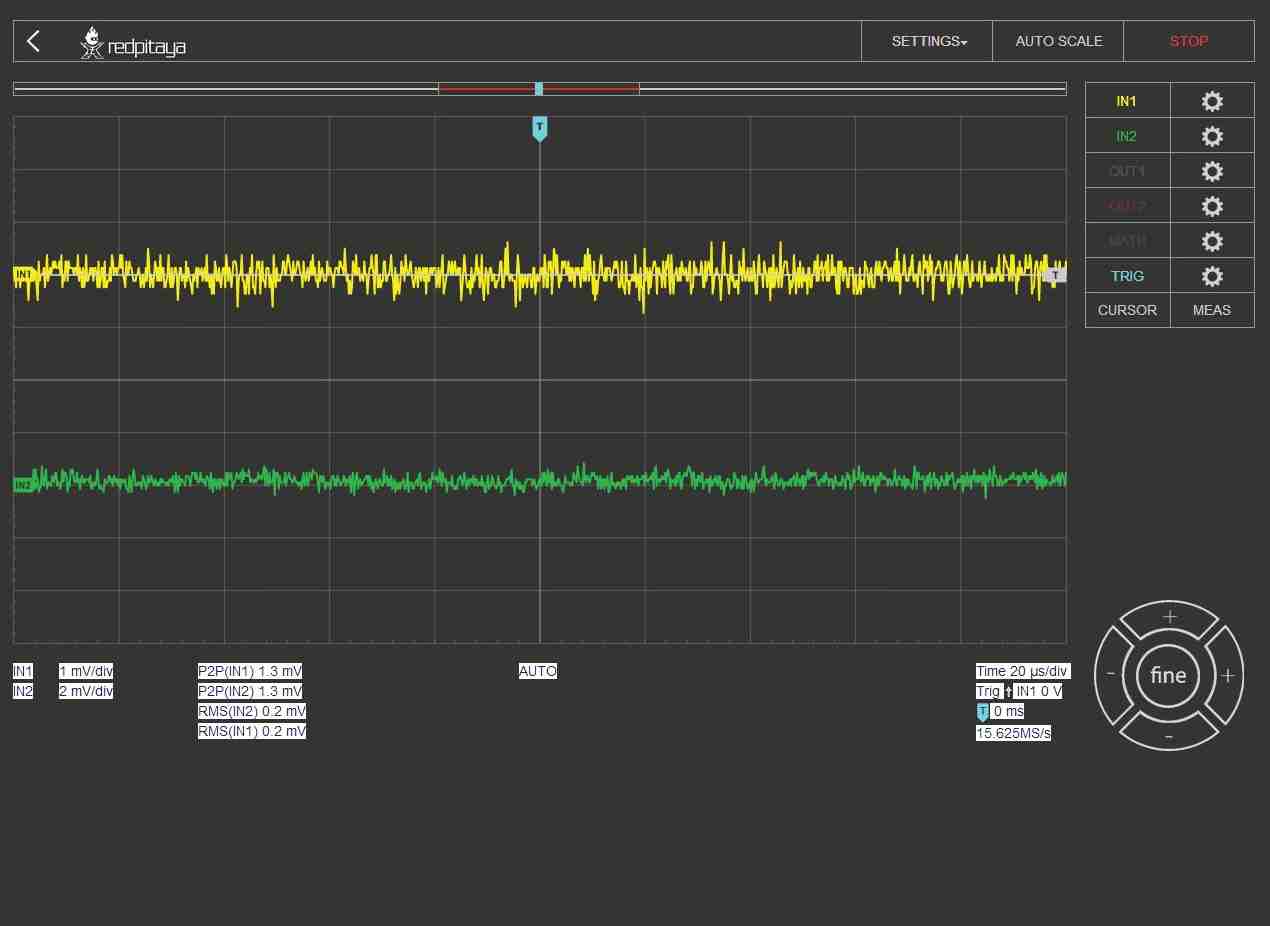

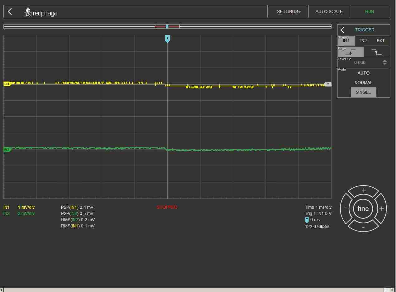

da solltest Du Dir das Siglent SDS1104X-E ansehen.
Im http://www.eevblog.com/ findest Du viele Infos.
Red Pitaya halte ich für ungeeignet. Die Software ist frugal.
14 Bit hat es nur bei +-1V alles darunter ist Zoom.
Das Analog Discovery wäre da eine bessere Lösung.
Aber auch da ist unter +-2,5V alles Zoom.
MfG
egonotto

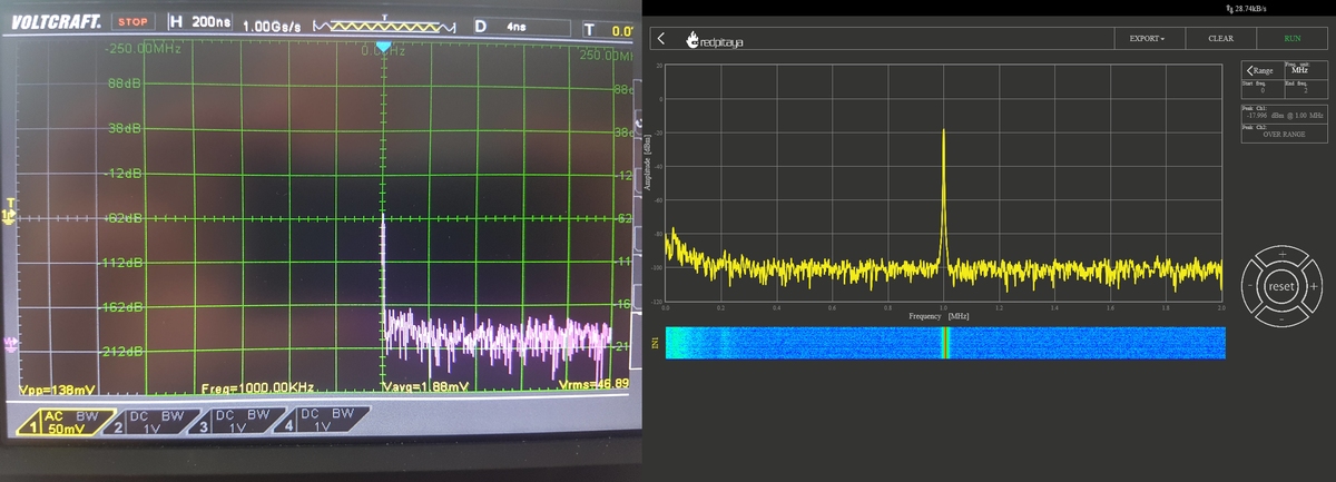

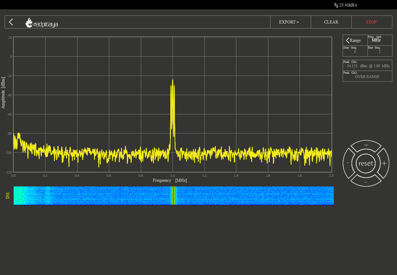

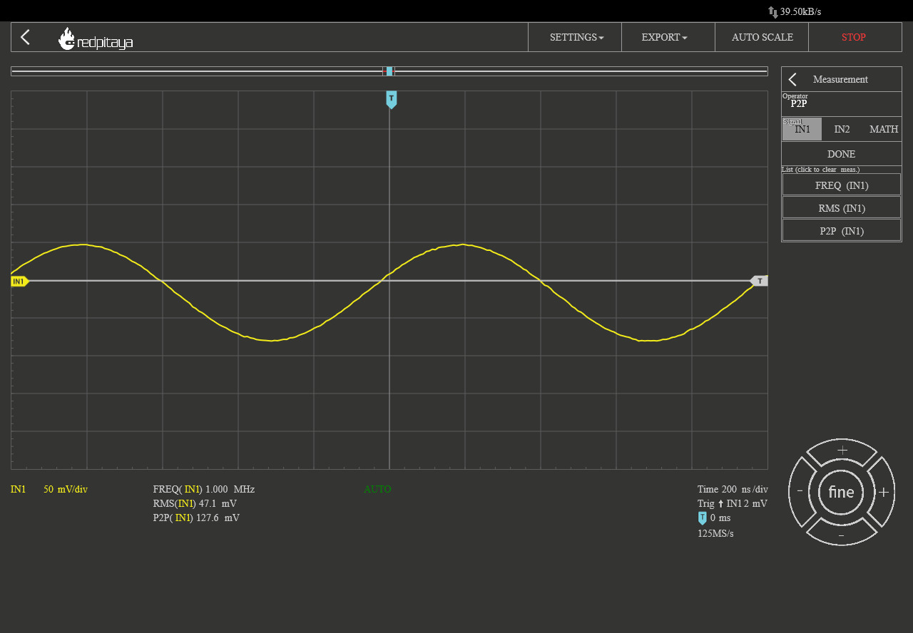

Das Urteil kann ich nur bedingt nachvollziehen.
Ich haben deshalb einen Vergleich zwischen einem 200Mhz/8Bit
Digitaloszilloskop und dem RED *PITAYA* 50MHz/14Bit bezüglich FFT
gemacht.
Als Signalquelle diente der Funktionsgenerator DG1022.
Einstellung : 1MHz/1dBm 50 Ohm Ausgangsimpedanz
Zwischen dem Funktionsgenerator und den Testobjekten wurde ein 20dB
Dämpfungsglied eingefügt.
Fazit : Man sieht den Unterschied zwischen 8 Bit und 14 Bit sehr
deutlich
Was das Digitaloszilloskop anzeigt, kann sich jeder selbst ein Urteil
bilden.
Red Pitaya zeigt ca. -20dB bei 1 MHz an und das passt recht gut.
Als Draufgabe sieht man in RP_FFT2 zusätzlich das Testsignal mit 90%
10kHz AM moduliert. Das schaffte das 200MHz DSO nicht mehr.
Wer keine hohen Frequenzen benötigt (>50MHz) ist mit dem RED PITAYA gut
bedient, zumal der Preis wesentlich niedriger ist.

von GEKU (Gast)
> deutlich
Nachtrag, falsches Bild erwischt.
PS : Auch der Funktionsgenerator, der bei DSO nicht dabei war, macht
einen guten Eindruck.
Wems zu frugal ist, der hat die Möglichkeit neue Anwendungen am Red
Pitaya zu implementieren.

von Thomas W. (goaty)
Die Voltcraft FFT-Skalierung ist ja mal beeindruckend. -212dB !
von GEKU (Gast)
Bei beiden habe ich AUTOSCALE durchgeführt.
von egonotto (Gast)
der TO schreibt: "ich suche ein Oszi mit FFT Funktion, welches relativ
Rauscharm ist und
auch im 500uV Bereich noch zuverlässige Ergebnisse liefert.
Messen möchte ich damit hauptsächlich Audio D/A-Wandler und
Schaltnetzteile. Wenn ein I2C/SPI/RS232 Analyzer dabei ist stört es mich
natürlich nicht.
im 2mV und 1 mV Bereich ist das Red Pitaya schon einem 8 Bit Oszi
unterlegen. I2C/SPI/RS232 Analyzer gibt es, glaub ich, auch nicht.
Und 16 kS pro Kanal ist auch nicht gerade viel.
Als ich mein Red Pitaya gerade starten wollte, ging es nicht mehr. Ich
musste eine andere SD-Karte verwenden. Das ist, glaub ich, ein nicht so
seltenes Problem mit Geräten auf SD-Karten Basis.

von GEKU (Gast)
> unterlegen.
Die besser Auflösung geht schon ab 31mV verloren, dafür finden eine
Übersteuerung  erst über 1V statt.
Es fehlt einfach ein rauscharmer Vorverstärker.
