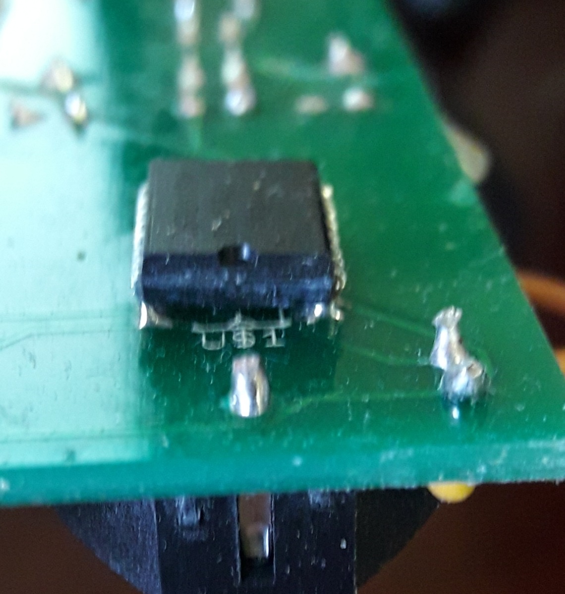

Mir ists auch schonmal passiert.. hier mal der Käfer/Bug :)
Achja das ganze kann man noch Spiegelverkehrt kombinieren und das Gehäuse auf den Kopf stellen.
Philipp_K59 schrieb: > Mir ists auch schonmal passiert.. hier mal der Käfer/Bug :) So wurde das PLCC-Gehäuse erfunden ;-)

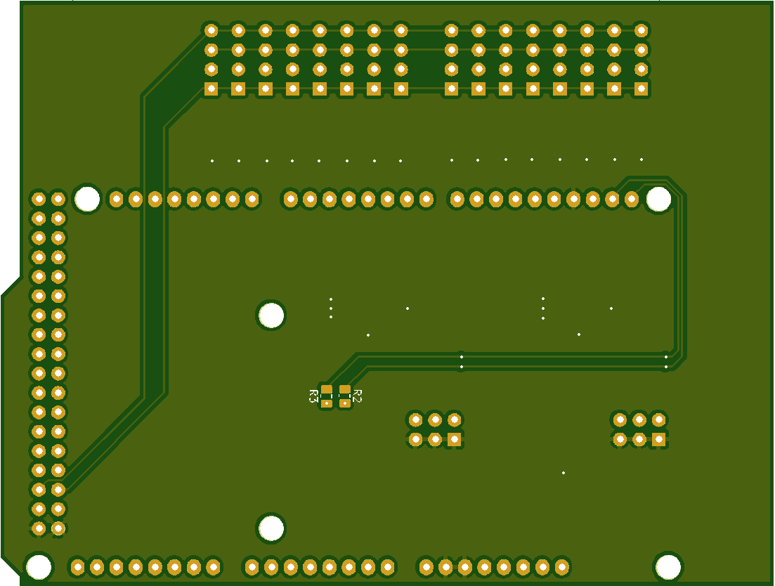

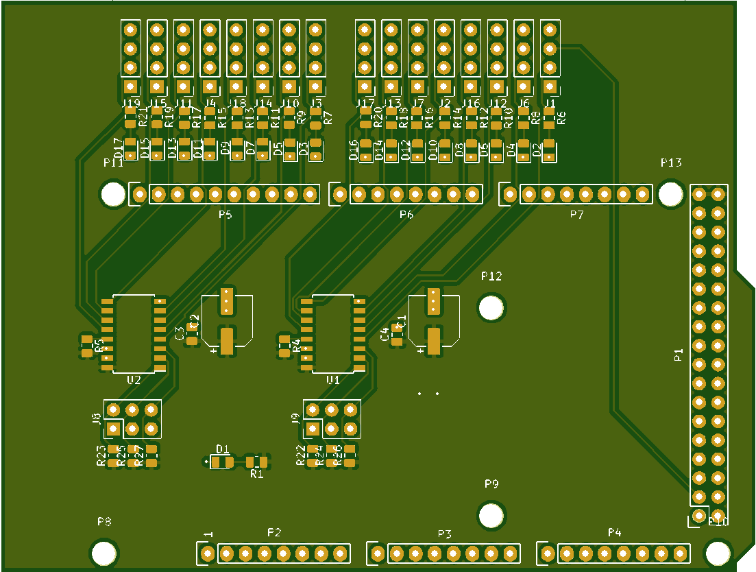

So. Habe das mal mit dem Umbiegen der Beinchen versucht. Leider mit wenig Erfolg. Anscheinend bekomme ich nicht alle Verbindungen zur Platine hin, sodass die, an den IOs angeschlossenen (Kontroll-)LEDs nicht dazu zu bewegen sind, ihren Zustand auf irgendeiner Art und Weise zu aendern. Habe die IC Anschluesse erst auf einer ebenen Flaeche umgebogen, dann mithilfe einer Kombizange nah ans Gehaeuse gebogen/gedrueckt. Danach noch einmal am Tisch die Beinchen unten angelegt und nochmal mit der Zange ans Gehaueses gedrueckt. Ich denke, mein Kontaktproblem besteht darin, das ich versucht habe die ICs mittig auf den Footprint zu loeten. Werde die Tage nochmal einen Versuch starten, die eine Seite direkt aufzuloeten und die andere zu faedeln. Ich denke, das hat die groessten Erfolgschancen. Bauteile sind ja noch genuegend vorhanden. ;) Geht uebrigens um ein Arduino Shield, das mehrere SPI Schnitstellen zur verfuegung stellt, bei denen das CS Signal vom PCF8574 kommt, um die Portpins vom AVR fuer Timingkritische(re) Agaben nutzen zu koennen. Mit den seriellen Ports werden TMC2130 konfiguriert. Auf dem PCF-Shield kommt noch ein RAMPS und daruf nch ein RAMPSXB, um maximal 9 TMCs anzusteuern. Ob man so viele wirklich braucht, ist erstmal egal. Geht halt darum, eine Aufgabe zu haben (Hobby). Das ganze soll mal unter Marlin laufen undmeinen 3D-Drucker steuern. Tu mirnur etwasschwer mit der Arduino IDE, da ich die Arduinosnormalerweise immer nur im Atmel Studio (ohne die Arduino verschlimmbesserungen) programmiere. Meist sogar mit Erfolg. ;) Habe auch ma zwei Bilder (Screenshots vo Gerber-Viewer) angehaengt.
Achja,die Bilder sind schon die korrigierte Version mit SO16W... Soll ja auch nur zur Anschauung dienen, was ich vorhabe.
Moin Moin, die andere Möglichkeiten wären ja noch: - SO16W IC einseitig anlöten und dann 45° aufrichten. Anschließend mit Draht die Verbindung der anderen IC-Seite zu den Pads herstellen. Beim Aufrichten aufpassen, dass die Pads nicht abreißen. - die Pads an einer Seite mit kurzen Drähten nach außen "verlängern" und den IC dann an den liegenden Drähten verlöten. Solltest Du Dich allerdings entschließen, die Platine doch nochmal neu zu machen, würde ich das Layout hier nochmal zur Diskussion stellen. Da sind so'n paar Sachen, die man vielleicht in dem Zuge noch korrigieren sollte. Ahoi
