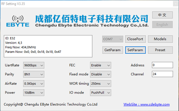

Wolfi schrieb: > Kann ich denn LoRa per UART auch mit einem Linux-Rechner konfigurieren > oder ist die Software (wieder mal) nur für Windows zu kriegen ? Weder noch. Du nimmst einen Mikrocontroller, der das ganze Dingens steuert.
Wolfi schrieb: > LoRes schrieb: >> Einfacher ist UART, flexibler ist SPI. >> Das E32 Kanalraster ist mit 1 MHz, IMHO, zu breit. > > Wo steht das, finde im DB nichts dazu. Hier, Seite 14. ..CHAN*1M..

Jörg W. schrieb: > Weder noch. Du nimmst einen Mikrocontroller, der das ganze Dingens > steuert. LoRes schrieb: >>> Das E32 Kanalraster ist mit 1 MHz, IMHO, zu breit. >> Wo steht das, finde im DB nichts dazu. > > Hier, Seite 14. > ..CHAN*1M.. Auch wenn das Thema schon rel. alt ist: Hat zwischenzeitlich jemand ein Programm erarbeitet, um z.B. einen E32-868 o.ä zu betreiben? Aus den Datenblatt werde ich einfach nicht schlau, wie das Ganze ablaufen könnte.

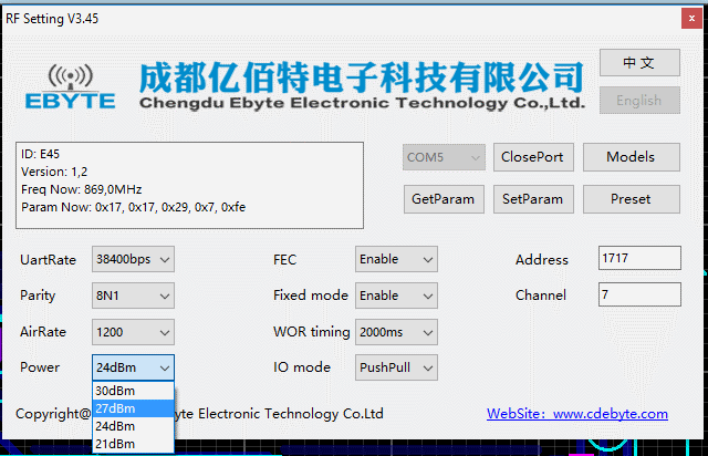

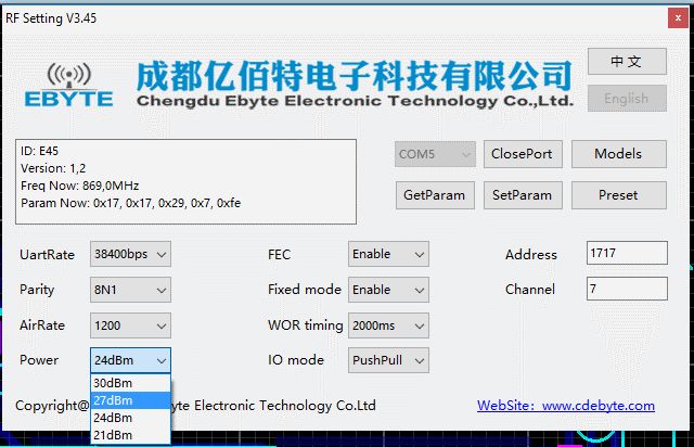

Wolle G. schrieb: >> ..CHAN*1M.. > Auch wenn das Thema schon rel. alt ist: Hat zwischenzeitlich jemand ein > Programm erarbeitet, um z.B. einen E32-868 o.ä zu betreiben? Auf welcher Frequenz denn? 866,000MHz 867,000MHz 868,000MHz 869,000MHz passen nicht wirklich. Die E32-433 Version mit 10mW auf 434,000MHz würde passen - ist aber zu nah an der (hier) überbelegten ISM-Bandmitte. Die SPI (E19/RFM95) Version ist da deutlich flexibler..
