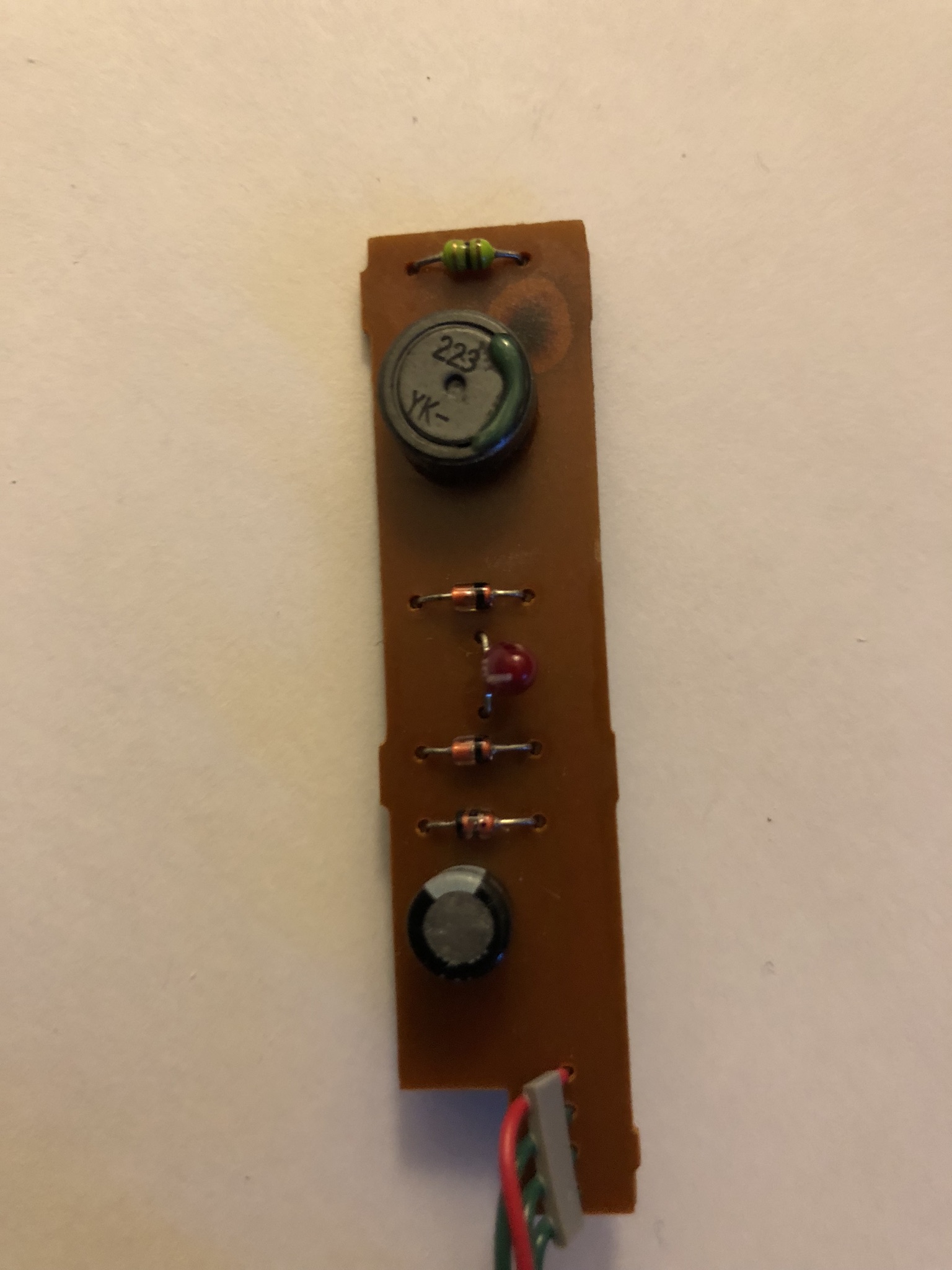

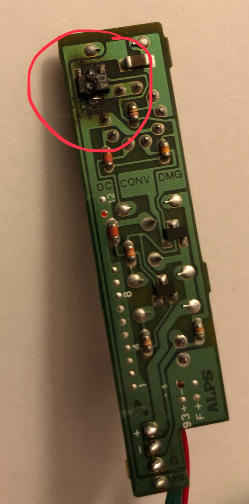

Hallo zusammen, Ich bin neu hier benötige eure Hilfe, ich hoffe Ihr könnt mir helfen. Ich habe einen Gameboy DMG-01 wo ein Bauteil auf der DC Converter Platine durchgebrannt ist. Leider finde ich nirgends die genaue Bezeichnung um welches Bauteil es sich handelt. Was ich bereits rausgefunden habe, es handelt sich wohl dabei um den DC Wandler. Ein Bild ist als Anhang dabei. Könnt Ihr mir vielleicht sagen, welches Bauteil es ist bzw wo ich Ersatz dafür finde? Vielen Dank im Voraus!!
schau mal: https://gbhwdb.gekkio.fi/static/dmg/G01089899_08_power_board_back.jpg Jetzt muss nur noch jemand sagen was DA 0P für ein Bauteil sein könnte
http://gbdev.gg8.se/wiki/articles/DMG_Schematics da hast du auch den Schaltplan des DC boards. vieleicht kriegst du durch NAchverfolgen der Leitungen raus, welches der Bauteile das durchgebrannte ist.
Vielleicht BCW67A Müsstest mal versuchen die Schaltung abzumalen, da kann man eher sagen was es sein könnte.
Danke für die schnelle Antwort!! Die Seite habe ich auch gefunden, ist das vielleicht eine Gleichrichterdiode? Oder doch nur ein Kondensator? Es ist halt leider nirgendwo genau beschrieben welche Bauteile verwendet wurden :(
> Gleichrichterdiode? > Oder doch nur ein Kondensator? Mit drei Anschluessen in SOT23? Versuchs nochmal... Olaf
Dem Schaltbild nach ist es wohl der Schalttransistor (25D164). Die Bezeichnung sagt mir aber nichts. Manchmal gehen die auch einfach nur so kaputt, oft ist jedoch ein anderer Fehler der Grund fürs Abrauchen.
Ein Transistor ist es nicht, denke ich. Es hat auch keine 3 Beine, sondern 4, oder? Ich vermute es sind die beiden Dioden D2, D3
Vlad T. schrieb: > Ein Transistor ist es nicht, denke ich. > > Es hat auch keine 3 Beine, sondern 4, oder? > > Ich vermute es sind die beiden Dioden D2, D3 Beim TO220-Gehäuse ist es ja nicht selten, dass ein Signal auf einem Pin und dem TAB anliegt, oft ists Drain (vgl. z.B. IRFZ34N). Hier ist das vielleicht ähnlich. Diode könnens auch sein. Das Gehäuse sieht mir schwer nach SOT89 aus was IMO auch eher für Diode spricht, Transistoren sind ja eher in SOT23 verpackt.
M. K. schrieb: > Das Gehäuse sieht mir schwer nach SOT89 aus was > IMO auch eher für Diode spricht, Transistoren sind ja eher in SOT23 > verpackt. Das hat doch unten 3 Füße und oben einen Breiten, oder? Also eher so SOD-223. Auf https://gbhwdb.gekkio.fi findet man einige Powerplatinen (wenn auch nicht genau die des OP), bei denen man unzerstörte Gehäuse sieht. Edit: Okay, einige SOT 89 Bilder sehen genauso aus

Ihr seid wahnsinn !!! :) Vielen vielen Dank schon jetzt für die vielen Antworten !!! Den Schaltplan hatte ich auch schon gefunden. Ich habe KFZ Mechatroniker gelernt, also Schaltpläne stellen normal kein Problem dar, bei dem steig ich allerdings nicht dahinter :( Ich werde aber auf jeden fall euren Tips nachgehen !! Dankeschön!!! :)
Vlad T. schrieb: > Ein Transistor ist es nicht, denke ich. > > Es hat auch keine 3 Beine, sondern 4, oder? sehr wahrscheinlich hat der 3 Vlad T. schrieb: > Okay, einige SOT 89 Bilder sehen genauso aus das ist auch sehr wahrscheinlich sot89, und sehr wahrscheinlich ist der mittlere pin mit dem breiten verbunden. löte mal das verköhlte Stück aus, dann wirst du es sehen, das metall ist noch vorhanden. der breite Pin hat auch keine extra Leiterbahn. Ein Pin an GND, ein Pin an dem Trafo, einer verschwindet irgendwo im Rest der Platine. aber die Beschaltung sagt dass das eindeutig der 25D164 ist. Vergleicht einfach mal die Bauteile, dann wirds offensichtlich
Thomas R. schrieb: > Ihr seid wahnsinn !!! :) > > Vielen vielen Dank schon jetzt für die vielen Antworten !!! > > Den Schaltplan hatte ich auch schon gefunden. > > Ich habe KFZ Mechatroniker gelernt, also Schaltpläne stellen normal kein > Problem dar, bei dem steig ich allerdings nicht dahinter :( > > Ich werde aber auf jeden fall euren Tips nachgehen !! > > Dankeschön!!! :) Löte das Kaputte Ding mal aus und zeig die Unterseite
Vlad T. schrieb: > Löte das Kaputte Ding mal aus und zeig die Unterseite Mitte ist mit dem breiten verbunden, das kann ich dir so sagen. das Problem ist es gibt keinen 25D164 Transistor (außer in dem circuit-board.de Forum wo der Schaltplan herkommt)
Auf diesem Photo https://gbhwdb.gekkio.fi/static/dmg/G01089899_08_power_board_back.jpg unten ist die Basis, 330Ohm/1n? ist vorhanden, auch die 20K Richtung 1uH Drossel bei den Kabeln ist von oben 5V, -19V, Gnd, Vcc Im schaltpaln fehlt die Verbindung hinter D3 zu ersten kreuzenden Leitebahn, das ist die Regelung/Rückkopplung um die 5V zu regeln. Die 4.7V Zener ist direkt über dem Elko auf der Vorderseite und eindeutig mit den 5V verbunden (sonst hätten die ganzen Bauteile keine funktion)

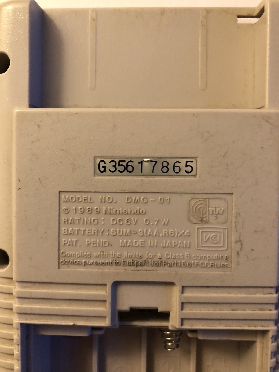

Vielleicht auch mal ein Foto des Gameboy-Typschildes - Ich finde es witzig, dass es auf der Verlinkten Seite wahnsinnig viele Versionen gibt, aber keine mit deinem Layout und deinen komischen Widerstandsbauformen. K. S. schrieb: > das Problem ist es gibt keinen 25D164 Transistor Ja, bei genauerem Hinsehen denke ich auch, dass es der Transistor sein muss.
Vlad T. schrieb: > K. S. schrieb: >> das Problem ist es gibt keinen 25D164 Transistor > > Ja, bei genauerem Hinsehen denke ich auch, dass es der Transistor sein > muss. er muss es sein, nur finde ich keinen Transistor mit dieser Bezeichnung.
H.Joachim S. schrieb: > Dem Schaltbild nach ist es wohl der Schalttransistor (25D164). Die > Bezeichnung sagt mir aber nichts. 2SD1664, Ranking Q+P
hinz schrieb: > 2SD1664, Ranking Q+P hab ich auch gefunden, aber nur mit einem ähnlichen Marking (nur DAP) 32V 1A NPN h_fe 150MHz sollte aber gut passen hier. auch das Pinout stimmt.

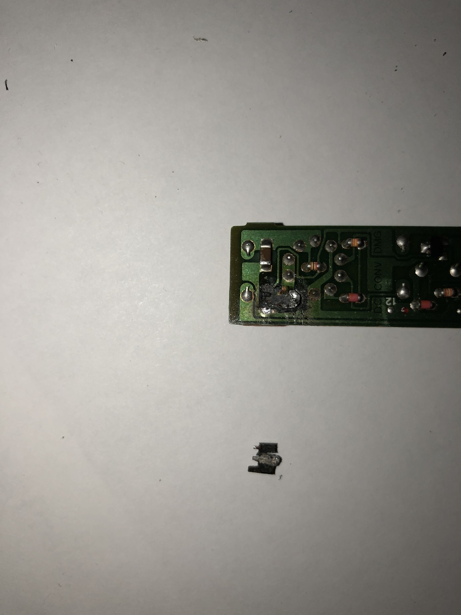

Also habe das kaputte Ding ausgelötet. Leider ist es beim auslöten komplett zerbrochen. Bilder sind anbei. Habe noch rausgefunden dass die Platine im November 93 hergestellt wurde. Ist auch auf der bereits erwähnten Seite die einzige in diesem Aufbau. (https://gbhwdb.gekkio.fi/consoles/dmg/) Der mittlere Pin ist durchgehend. Die Rückseite ist leider auch schon ein wenig in Mitleidenschaft gezogen wurden.
zu 90% hat der Trafo einen Windungsschluss den Transistor allein zu ersetzen wird auch den nächsten grillen. ein Organspender oder Spenderorgan bringt dich schneller ans Ziel Namaste
Bearbeitet durch User
Hilft aber nix, probieren muss man es trotzdem. Glücklicherweise ist da so viel Platz, das man auch 3 Löcher in die Platine bohren könnte und einen bedrahteten Transistor auf die Bestückungsseite setzen kann.
Erst einmal ein riesen großes Dankeschön an alle!! Ihr habt mir innerhalb kürzester Zeit sofort geholfen. Ich werde probieren einen neuen Transistor ein zu löten und werde schauen ob das klappt. Ich bin guter Dinge, dank eurer Hilfe. :) Ich meine mich erinnern zu können dass der Gameboy nicht mehr anging als ein Netzteil angeschloßen war, war kein originales sondern eins zum einstellen. Vielleicht habe ich damit den Transistor gekillt. Ist ja auch mittlerweile schon über 20 Jahre her... Als Kind macht man sich ja über Volt und Ampere und die daraus resultierenden Zerstörungen die bei falscher Einstellung passieren können keine Gedanken. Wichtig war ja nur dass man spielen konnte. Transistor habe ich bestellt. Ich werde euch auf alle Fälle auf dem Laufenden halten. Nochmals vielen vielen Dank an alle!!! Ihr seid Spitze!!! Euch allen ein schönes Wochenende!

Hallo zusammen, ich habe heute den neuen Transistor eingebaut und der Gameboy läuft wieder. Vielen Dank nochmal an alle!! Schöne Grüße
