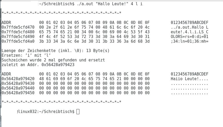

Ist eine Schulaufgabe. Ich soll den Memdump ab der Adresse 0 anfangen auszugeben. War nur für mich zum Verständnis. Sry hätte ich schreiben sollen.

Miau schrieb: > Ist eine Schulaufgabe. > Ich soll den Memdump ab der Adresse 0 anfangen auszugeben. > War nur für mich zum Verständnis. > Sry hätte ich schreiben sollen. Dann setz den Zeiger auf 0. Aber nicht wundern, wenn das Betriebssystem meckert.
Dirk B. schrieb: > Miau schrieb: >> Ist eine Schulaufgabe. >> Ich soll den Memdump ab der Adresse 0 anfangen auszugeben. >> War nur für mich zum Verständnis. >> Sry hätte ich schreiben sollen. > > Dann setz den Zeiger auf 0. > > Aber nicht wundern, wenn das Betriebssystem meckert. Die letzte stelle einer Adresse sollte 0 sein. Nicht komplett 0. Sondern wie z.B. 0x7fffe4e24570
Miau schrieb: > Die letzte stelle einer Adresse sollte 0 sein. Bei welcher Zahlenbasis? Nur weil dein Compiler bei %p Basis 16 nimmt, muss das nicht für andere gelten.
Miau schrieb: > Ist eine Schulaufgabe. > Ich soll den Memdump ab der Adresse 0 anfangen auszugeben. > War nur für mich zum Verständnis. > Sry hätte ich schreiben sollen. Gib mal die volle Aufgabenstellung. Wenn Hexdump, dann solltest du vielleicht erstmal einen "uint8_t *" verwenden, damit du byteweise über die Eingabe laufen kannst. Und bist du dir mit "letzte Stelle 0" sicher? War nicht eher ab "argv[0][0]" oder so gefragt? also

Also ich habe das hinbekommen und die Aufgabenstellung war nur wie im Bild zu sehen. Ich sollte ein paar Argumente übergeben (text, Anzahl zeilen, cin,cout). Dann das Speicherabbild vom Stack (ab einer Addresse 0) und dann zwischenspeichern in Heap und das ausgeben. Im Heap aber nur den Text. Restlichen Ausgaben die ich machen musste sind glaub ich selbst erklärend. Ich weiß bloss nicht ob es so gern gesehen ist in meiner Schule die Lösung hier zu posten da es oft dieselebe Aufgabe jedes Jahr ist.
