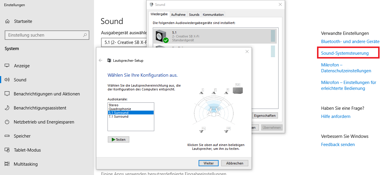

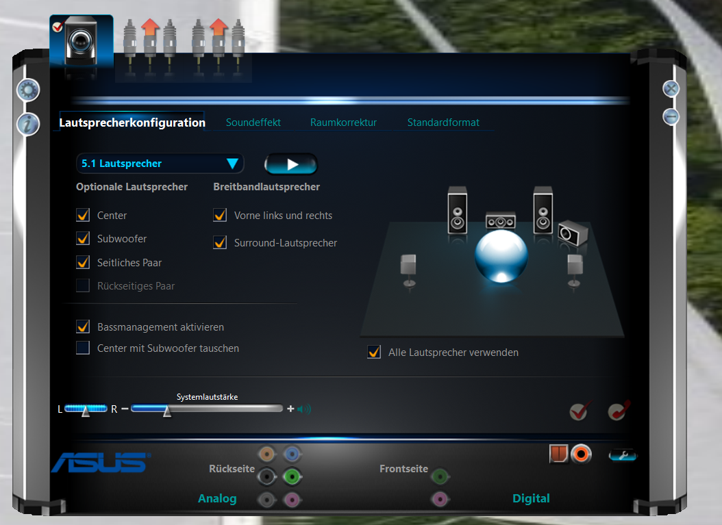

Ich bin auch neue im Geschäft ein 5.1 Lautsprecher, Logitech Z607, an mein ASUS Motherboard p6t se anzuschliessen. Nach Update des Treibers erhielt ich einen sauberen Klang beim Hören von Youtube Musik. das System verwendet Windows 10 Pro 64 bit. Im Anhang habe ich einen Screen Capture von der Lautsprecherkonfiguration gesetzt. Die Einstellungen bei mir sind in diesem Capture angezeigt. Drücke ich auf den Button "play", dann werden die Lautsprecher einzelnd versorgt. Auf dem Bild der Lautsprecher rechts wird dann durch hervorheben angezeigt welche Box gerade getestet wird. Mein problem: Ich höre den Testton nur von den 2 Boxen vorne, links und rechts. Wenn der Woofer, die Mittelbox, sowie nacheinander die Boxen rechts und links, dann ertönt nichts. Warum? Wie kann ich das korrigieren?

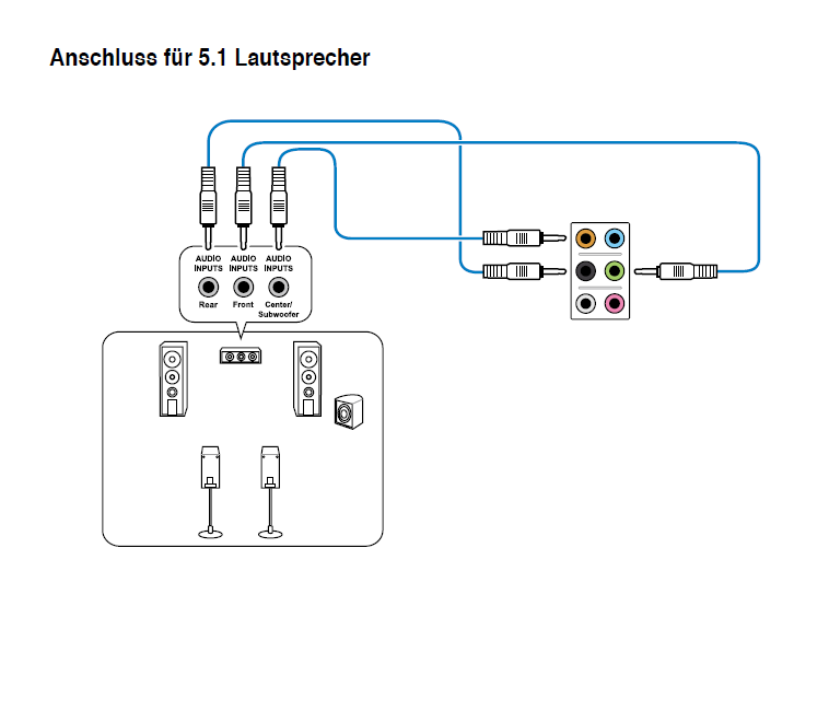

Bei dem liegt laut Anleitung nur ein 3,5mm-zu Chinch Kabel dabei, und laut Deinem Bild oben ist auch nur die grüne Buchse am Mainboard belegt. Das würde für Stereo reichen, aber nicht für 5.1 Ton. Besorge Dir noch 2 3,5mm-zu-Chinch Kabel und schließe die restlichen Kanäle an.
In meinen Bemühungen das problem zu lösen bin ich auf diese Zeichnung im Handbuch zum Motherboard P6T SE gekommen: Leider macht mir meine Gesundheit so zu schaffen, dass ich heute Abend dieses nicht testen kann.
Also wenn die Lautsprecher genau so angeschlossen sind wie auf er Zeichnung ist es richtig. Ab und zu kann aber auch die automatische Erkennung probleme machen (in optionen auf Manuell ändern / Schraubenschlüssel oder Zahnrad) Auch solltes du nicht seitliches paar (7,1) sondern nur rückseitiges paar ( 5,1) aktivieren.( beim 3ten hacken weg und ins 4te setzten) und manche Lautsprecher anlagen sind auch Sw und center vertauscht da ist dann auch nix zu tören ( hacken setzten) PS YT musik bekomme ich auch nur mit effekten meiner soundblaster auf geteilt.

Nun ja, wer sechs Kanäle hören will, sollte auch sechs Kanäle verkabeln. Dann funktioniert auch der Test aus dem Screenshot ;) Was danach dann tatsächlich zu hören ist, hängt von der Quelle ab.
Hellmut K. schrieb: > bin ich auf diese Zeichnung im Handbuch zum Motherboard P6T SE gekommen Wichtig: Das sind Stereoklinkenkabel, die also jeweils zwei Kanäle übertragen. Wenn der Verstärker Cinch-Buchsehn hat, müssen verstärkerseitig sechs Buchsen benutzt werden - Kabel mit einem Klinken- und nur einem Cinch-Stecker sind ungeeignet.

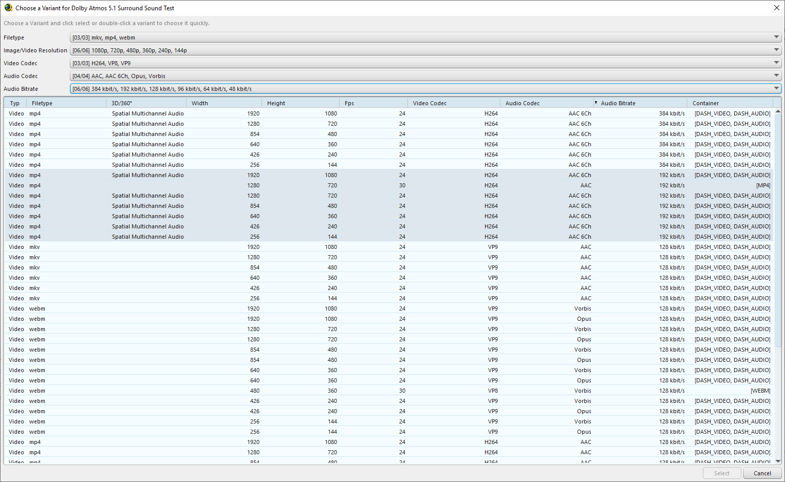

Joachim B. schrieb: > es ist mir bei youtube noch nie gelungen mehr als 2 Lautsprecher > anzusteuern oder zu hören, alle 5.1 Tests liefen immer in 2-Kanal Stero, > ich denke die verar***en alle, zeigen 5.1 Test an bringen es aber nicht. Hier eins der wenigen Videos, wo man je nach Browser und ausgeliefertem Codec tatsächlich 5.1-Ton kriegen kann: https://www.youtube.com/watch?v=iTHtXgnhqfM&feature=youtu.be Ein Video mit mehr als nur Stereo-Upmix als Resultat überhaupt hochgeladen zu bekommen scheint allerdings wohl tricky zu sein. Bei gefühlt 99% der angeblichen 5.1 Videos kann man z.B. per jDownloader verifizieren, dass da keine einzige Multichannel-Tonspur verfügbar ist.

Kennt jemand eine App die es erlaubt eine 5.1 Konfiguration einzustellen und den test korrekt auszuführen. Die ASUS App versagt beim Testen! Die Aussage kann ich machen, da der Lautsprecher Test in YouTube das korrekte funktionieren meines 5.1 Soundsystems Logitech Z607 verifiziert hat.

Joachim B. schrieb: > ist auch lt. VLC nur 2-Kanal Stereo Dann zieht VLC leider die falsche Variante - Die meisten verfügbaren Varianten des Videos haben nur eine Stereo-Spur. (Screenshot im Anhang stammt aus Varianten-Dialog aus jDownloader) Bei passender Variante meldet mir MPC-HC für die Tonspur: Audio ID : 2 Format : AAC LC Format/Info : Advanced Audio Codec Low Complexity Codec ID : mp4a-40-2 Duration : 1 min 3 s Bit rate mode : Constant Bit rate : 384 kb/s Channel(s) : 6 channels Channel layout : C L R Ls Rs LFE Sampling rate : 48.0 kHz Frame rate : 46.875 FPS (1024 SPF) Compression mode : Lossy Stream size : 2.93 MiB (18%) Title : ISO Media file produced by Google Inc. Created on: 11/15/2018. Default : Yes Alternate group : 1
Hellmut K. schrieb: > Hier: > > Youtube-Video "5.1 Dolby Surround Test" v=PqVCPE8_ntE hat tatsächlich auch Varianten mit echter 5.1-Tonspur (testweise gezogen via jDownloader und abgespielt mit MPC-HC. Im Browser kriege ich bei mir leider immer auch nur die Stereo-Varianten ausgeliefert...)
obwohl es anscheinend gelöst wurde noch Hellmut K. schrieb: > Logitech Z607 gnmpf, das sind keine Lautsprecher sondern ein all-in-one 5.1-Sound system mit eingebautem Radio und MP3-Player aber egal du siehst auf deinem Bild unten welche Buchsen des Mainboards belegt sind schwarz und grün sind hervorgehoben also korrekt zu verbinden und in dem manual zum Soundsystem steht: "Sound: Switches between 5.1 and 2.1 channels (only if input supports 5 1 channels" also umschalten und nochmal prüfen lassen Und sonst nochmal prüfen wie David K. dies vorschlug.

In der aktuellen jDownloader2-Version muss man quasi Rechtsklick auf das Video machen (also wenn man es im Reiter "Linksammler" hat). Dann im Kontextmenü unter "youtube.com" den Punkt "Variante Video für x Link(s) auswählen" anklicken, dann öffnet sich die Variantenauswahl. Wenn der Menüpunkt fehlt, dürfte die installierte jDownloader-Version veraltet sein.
bluppdidupp schrieb: > In der aktuellen jDownloader2-Version muss man quasi Rechtsklick auf das > Video machen (also wenn man es im Reiter "Linksammler" hat). > Dann im Kontextmenü unter "youtube.com" den Punkt "Variante Video für x > Link(s) auswählen" anklicken, dann öffnet sich die Variantenauswahl. Danke das half, traurig dabei von den ersten 6 gefundenen 5.1 Tests waren bei 4 kein Mehrkanalton wählbar! immerhin schon 2 gefunden, danke
